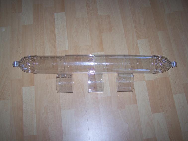

Hab heut meinen PU Leim bekommen, dazu hab ich mir noch 2l Pepsi Einwegflaschen (schöne, fast unstrukturierte Oberfläche) vom Netto besorgt. Mein Plan ist es vier davon mit SST zusammenzusetzen und das ganze mit zwei Lagen Kohlefasergewebe zu verstärken (arbeite mit sowas täglich). Die möglichen Drücke kompensieren problemlos den etwas grösseren Druchmesser (ca. 100mm) und das etwas höhere Gewicht.
Das Bergungssystem wird zunächst mal Funkferngesteuert bis ich mich an eine Timerschaltung rantraue(hab kaum Ahnung von Elektronik). Hab nähmlich mal irgendwo gelesen das man dafür auch den Servo umbasteln muss, damit er mit Gleichstrom läuft. Stimmt das?
Sobald der Druckkörper fertig und abgedrückt ist werd ich mal rechnen lassen was für Höhen möglich sind.
Werd euch auf dem laufenden halten, Bilder folgen sobald die Arbeiten beginnen.

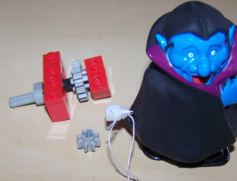

Da ich wie jeder mechanisch denkende Mensch als Kind ,nicht in den Kessel mit Zaubertrank gefallen bin, sondern ganz einfach viel mit LEGO (R) Technik rumgebastelt hab und in meiner Wohnung auch nach vielen Jahren noch auf den meissten Regalen, LEGO (R) Technik Maschinen und Fahrzeuge rumstehn, hat mich beim Anschaun der Modelle ein kleiner Gedankenblitz getroffen.
Um also die maximal möglichen 4 Sekunden meines Auslösesystems zu verlängern baut man einfach ein kleines, leichtes und trotzdem noch seeehr KISS-iges
Das kleine Zahnrad wird statt des weissen Aufziehers auf die Welle vom Tommytimer befestigt, das wiederum das grössere auf der Welle Antreibt. Am anderen Ende der Welle befestigt ist der Exzenter, jetzt noch durch eine LEGO (R) Kurbel dargestellt. Lagerpunkte sind natürlich mindestens Zwei erforderlich, durch die roten Steine dargestellt. Das Bändsel am Timer hat keinen Zweck, hat der Verkäufer dran gelassen.
Eine gute Bezugsquelle für gute, robuste und kräftige Timer die noch in Figuren verpackt sind, ist
DIESE ADRESSE
Sobald alles zusammen und eingebaut ist gibts natürlich wieder Fotos
Gruss, Michl
