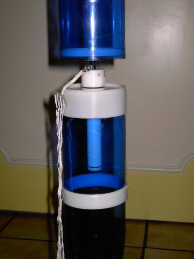

Ich glaube diese Variante des Fallschirmsystems gab es noch nicht.
Also:
Die Raketenspitze ist auf einer Spange (also das sie nach oben weg gedrückt wird) sie wird beim Start von einer Schnur festgehalten mit einem Tommy Timer sobald der Faden abflutscht fliegt die Spitze weg und der Fallschirm ist Frei.
Was meint ihr lohnt es sich dieses Sytem zu testen?

Gabs glaub ich in etwas anderer Version, aber dieses System hat ein großes minus, wenn die Rakete eine Parabel fliegt, dann löst sich die Spitze nicht nach Vorne weg.
Selbst mit einer Feder auf der Stange müsste diese doch sehr stark sein, um den Fallschirm mit Spitze "auszuwerfen."

Ein Auswurfsystem der Art wie Du es Dir vorstellst, ist erfolgreich auf dem letzten NRT geflogen.
Hat prächtig funktioniert!

Hört sich ja schwer nach dem Sponge-Bob-System an ... specknoedel hatte dazu eine schöne Zeichnung gemacht ;-)

Naja aber hier meinte ich das ja nich mit einer Leine die am boden fest ist sondern auch über einen Tommy Timer smile
