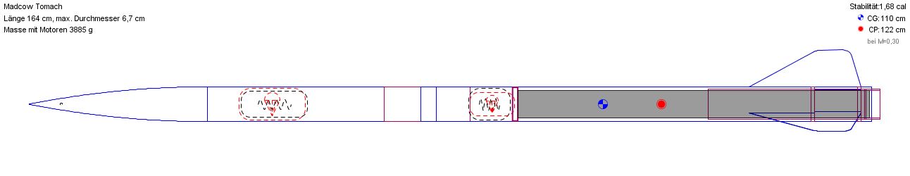

ich wieder einmal. Meine Tomach braucht (aufgrund des dicken Motorrohrs 54mm) am Casing eine plugged Forward Closure mit Öse zur Befestigung der Leine. So wirklich gefällt mir das aber nicht, weil:
- Motorausstoß als Backup ist dann passe'
- Das Ganze ist irgendwie scheinbar auch nicht unproblematisch
- Habe ich damit bei langen Motoren (vor Allem bei den 38ern mit Motoradapter) genügend Spalt um Probleme zu machen
- Habe ich, vor Allem bei kurzen Motoren, ein riesiges Totvolumen, das der mickrige Drogue (12") nicht benötigt.
Wäre es sinnvoll eine gelochte Platte einzukleben, relativ weit vorne, an der dann mit Metallöse auch die Leine befestigt werden könnte? Dann würde der Drogue auch immer weit vorne sitzen.
20 cm vom Rohrende wäre sinnvoll, dann passen auch die ganz langen 54er Motoren noch rein.
Macht man sowas? Oder anders, hat sowas schon jemand gemacht?
Danke und VG
Ralf

danke für die Antworten. Es geht im Prinzip um die lila Bulkplate direkt vor dem Motor.
Daran könnte man die Shockcord befestigen und hätte zwischen ebay und der Bulkplate ca. 14 cm Platz für einen 14" Drogue Schirm und 5 oder 6 m Kevlarleine. Das reicht dicke, 10 cm sind maximal nötig.
Macht man das? Oder ist das ein No-Go?
Der eingezeichnete Motor ist etwas länger als in Wirklichkeit, die Datenbank stimmt nicht 100% ig.
Die Bulkplate weglassen macht eigentlich auch keinen großen Unterschied, ausser daß ich dann 2 plugged Front Closures (38 und 54 mm) kaufen muß, was wieder ein Haufen Kohle ist.
Merci schonmal und VG
Ralf
Beiträge: 8333
Beitrag 7648553 [Alter Beitrag13. November 2020 um 07:50]
Ich weiß nicht welche lila Bulkplate Du meinst, aber so wie ich das sehe kannst Du natürlich einen Ring, eine gelochte Scheibe oder eine durchgehende Scheibe (dann ohne Motorausstoß) mit U-Bolt, Ringschraube o. ä. einbauen statt das Schockband direkt am Motor zu befestigen. Gelochte Scheibe ist m. E. besser weil der Schirm dann nicht durch Startbeschleunigung o. ä. durch einen Ring rutschen und beim Weg nach oben aus der Rakete raus dort hängen bleiben könnte.

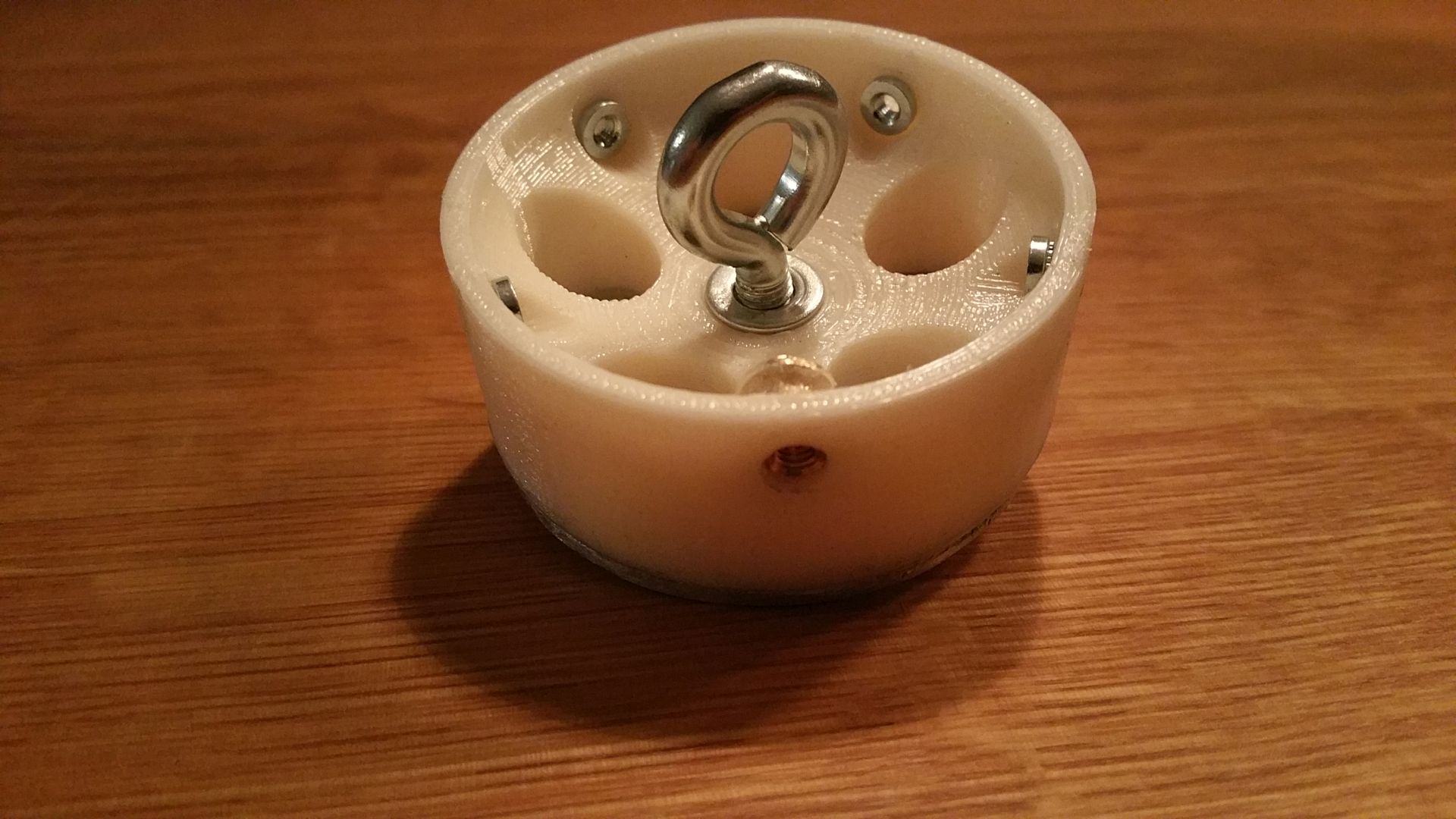

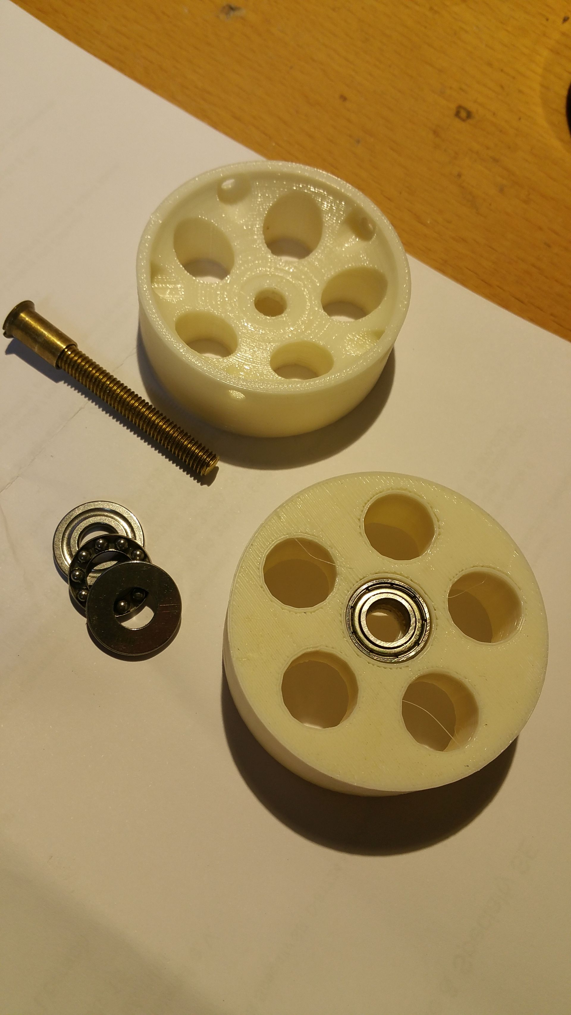

Meine Lösung sieht so aus:
eine Beschreibung ist hier zu finden: Astrobee D
Da hat den Vorteil, dass sich die Shockcord nicht verdrehen kann.

Duke
Registriert seit: Dez 2012
Beiträge: 280
Beitrag 7648556 [Alter Beitrag13. November 2020 um 15:03]
Hi Oli, Ralf,
ahm ja, vielleicht sollte ich echt meinen Ingenieurstitel zurückgeben. Immerhin habt Ihr aber auch ohne den fehlenden Dateianhang kapiert was ich meine...
Hier jetzt mit Anhang:
VG und danke für die Antworten. Dann mache ich das so...
Ralf
