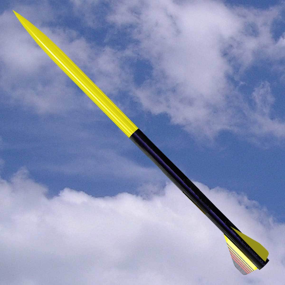

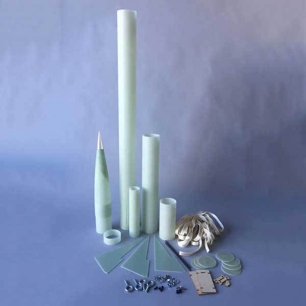

Hallo Ralf,
du machst uns neugierigsmile !
Hast du noch ein paar Daten oder Fotos zu dem "Ding" was du da gerade im Bau hast?

Beitrag 7647655 [Alter Beitrag14. August 2020 um 17:58]
Hi Andi,
das da.....
