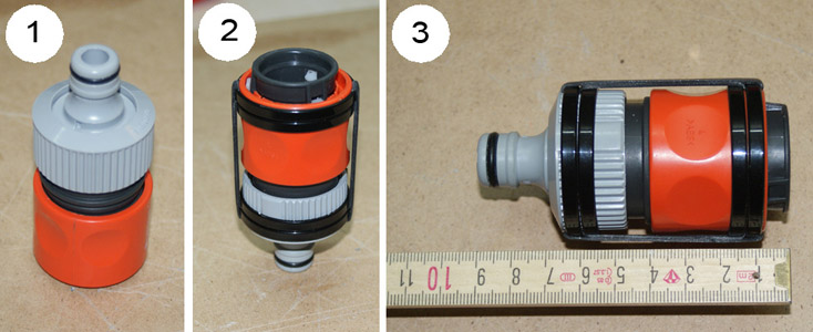

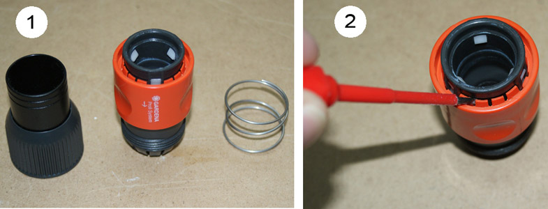

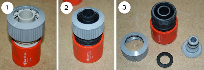

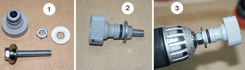

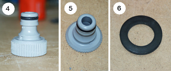

ich verwende an meinen Raketen (sind nicht so groß) den Gardena Standard Hahnanschluss als Düse. Da man ja eventuell doch mal die Profi Größe benötigt, habe ich mir jetzt einen Adapter von Standard auf Profi gebaut. Und so geht das: A. Gardena Profi Schlauchstück demontieren (1) Gardena Profi Schlauchstück zerlegen. Die Feder muss nur raus, wenn man die Funktion umdrehen will (in Ruhestellung offen) (2) Feder ausbauen. Ring nach unten ziehen und dann die Nippel leicht nach hinten biegen. Hat man alle Nippel nach hinten gebogen, kann der Ring nach oben abgezogen werden. Anschließend Feder entfernen, Ring wieder aufstecken und Nippel zurückbiegen. B. Gardena Standard Hahnstück modifizieren (Kante schräg schleifen und kürzen) (1) M8 Schraube, 2 U-Scheiben, 1 Mutter (2) Teile für die Aufnahme an einem Akkuschrauber montiert (3) In den Akkuschrauber einspannen (4) Kante schräg geschliffen (Mit Schleifpapier und einem Cuttermesser) (5) Den Gewindeteil absägen. (Nicht zu viel! Der Dichtring sollte innen noch ca. 1mm tief eingesetzt werden können). Die Schnittstelle anschließend schön glatt (plan) schleifen. (6) Der original Dichtring, wird noch benötigt! C. Teile vor der Montage (1) Benötigt wird noch die Überwurfmutter von einem Gardena Profi Wasserstop (2) Überwurfmutter auf dem Profi Schlauchstück (Identisches Gewinde) (3) Alle Teile vor der Montage. Bei dem Schlauchstück muss noch der Ring mit den Krallen (die Dinger, die normal den Schlauch halten) und ein Teil des inneren Rohres abgesägt werden. Anschließend auch hier die Schnittstellen schön glatt (plan) schleifen. D. Montage der Teile (1) Dichtung in das modifizierte Hahnstück und dann einfach alles fest zusammenschrauben. (2) Hier habe ich schon die Gummis für das automatische Öffnen montiert. (Der "Splint", der die Kupplung bei aufgesetzter Rakete geschlossen hält, fehlt noch) (3) Hier die Abmessung E. Der Adapter auf dem Standard Anschluss (Rampe). Jetzt fehlt nur noch ein Drucktest. If You Don't Try, You'll Never Know |

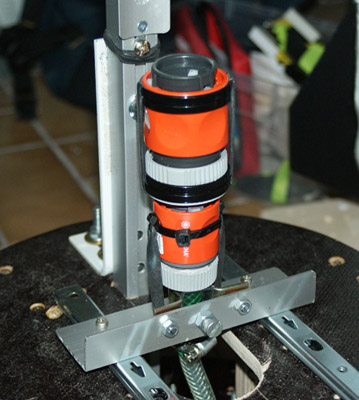

gestern hatte ich mal Zeit zum Drucktest. Ich habe den Adapter bis 8 bar getestet. Alles absolut dicht! * Eine kleine Änderung/Erweiterung habe ich noch vorgenommen. Der Kabelbinder, der die Gummis an der Überwurfmutter hält, kann nach unten verrutschen. Deshalb habe ich unterhalb dieses Kabelbinders noch eine Schelle (1cm breiter Streifen aus Alublech, Löcher an den Enden rein, M4 Schraube durch, fertig) angebracht. So bleibt der Kabelbinder da wo er hingehört. Gruß Marcel If You Don't Try, You'll Never Know |

Der Adapter arbeitet auch bei 12 bar noch zuverlässig.
Hier die Bauanleitung als PDF ![]() Grüße Marcel If You Don't Try, You'll Never Know |

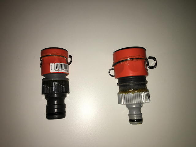

wie üblich eine tolle Bauanleitung. Ich hoffe ich darf trotzdem meine Alternative daneben stellen: Einfach die Überwurfmutter aus Plastik bei dem Gardena-Schlauchanschluss entfernen, alles entfetten und mit Epoxy (Alternativ PU-Leim) zusammenkleben: Den Draht zum Einhängen des Auslöseseil habe ich nach dem Biegen in der Brennerflamme erhitzt und dann in das Plastik eingeschmolzen. Gruß Stefan "Was Du auf morgen verschieben kannst, verschiebe! So gewinnst Du einen freien Tag" Tschechisches Sprichwort |

![]() Zitat: Hallo Stefan, Deine Variante ist ja in der Herstellung noch etwas einfacher. Gute Idee. Grüße Marcel Gesendet von meinem SM-T580 mit Tapatalk If You Don't Try, You'll Never Know |
