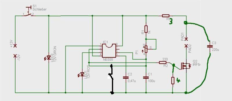

S2 ist ein Tastschalter, der den Stromkreis bei Betätigung öffnet. Das heißt also, dass die Schaltung erst dann Strom hat, wenn der Kippschalter (S1) betätigt ist und der Taster S2 nicht betätigt wird. Das ist dann sozusagen meine Triggerung damit der Timer zu laufen beginnt: die Rakete "steht" sozusagen auf dem Taster und unterbricht damit den Stromkreis. Wenn meine Rakete jetzt abhebt wird der Taster nicht mehr betätigt und damit hat dann meine Schaltung Strom - der Timer beginnt zu laufen. C3 wurde mir von Tom empfohlen - so wie ich es verstanden habe ist der da, damit ich bei der Zündung auch genug Saft habe (denke ich ^^) @Reinhard Die Vorwiderstände sind nicht eingezeichnet da ich LEDs mit eingebautem Vorwiderstand habe. Eigentlich dachte ich, dass die LEDs, die ich hab, sowieso für 12V ausgelegt sind, aber Pierre hat mich eines besseren belehrt Merke: LEDs haben IMMER zwischen 1.4 und 4V, wenn was anderes steht ist schon ein Widerstand drinnen Bei der Eroberung des Weltraums sind zwei Probleme zu lösen: Die Schwerkraft und der Papierkrieg. Mit der Schwerkraft wären wir fertig geworden. - Wernher Freiherr von Braun http://are.modellraketen.at MfG Stefan |

Da hast du Tom ein wenig falsch verstanden. Du hast den Kondensator in Serie geschalten, so bekommt deine Schaltung kurz Strom bis sich der Kondensator aufgeladen hat. Aber auch wenn du den Kondensator parallel zu den restlichen Verbrauchern schaltest, wird er vermutlich nicht genug Energie haben um auf den Start zu warten, auf den Gipfelpunkt zu warten und den Zünder auszulösen. Es sei denn du nimmst einen richtig monströsen Kondensator. Außerdem dauert es dann ewig die Schaltung auszuschalten. Ein kleinerer Kondensator der die Schaltung aber für kurze Zeit versorgen kann ist eine gute Idee. Dann resetet sich der Timer nicht, wenn z.B. durch die Startbeschleunigung der Schalter kurz prellt.

Ich würde auch den FET nehmen. Kleiner, leichter und kene Beweglichen Teile. Alles was sich bewegt ist böse! *g*

Wenn man sich das Original ansieht, dann wird C1 beim Anlegen von UB aufgeladen.
Ist der Kondensator voll, schaltet das Relais. Der Öffner könnte in Deiner Schaltung den Kondensator brücken und so das Laden verhindern. Mit dem Start erfolgt der Ladevorgang ... Der Widerstand R4 sorgt dafür, dass der FET sicher zu ist. R3 kann sicher ganz weggelassen werden. Allerdings muss ich sagen, dass ich nicht weiss, was der NE555 in der Beschaltung wirklich macht. Christoph Geändert von tr0815 am 24. Mai 2007 um 15:38 |

Zitat: Brennschlussdetektor (Neigungsschalter) nicht als (Fallschirm)Auslöser, aber als Trigger für einen Timer: damit ist der Unsicherheitsfaktor Brenndauer schon mal ausgetrickst. Steigzeit + 1 Sek Sicherheitsspanne einstellen, das funktioniert bestens. Gruß Dino Sicherheitskodex - short version: "Protect your privilege to fly rockets by not making the headlines or becoming a statistic. " |

Stimmt - Daran hab ich noch gar nicht gedacht..
aaber: Die entstehende Verzögerung wirkt doch nur relativ kurz, also wird der schalter auch nur kurz den Kreis schließen. Wenn ich Pech habe, ist der Kreis wieder offen bevor der Timer ganz runtergezählt hat. Ich müsste die Schaltung also so verändern, dass ich anstatt dem Taster(öffner) einen Thyristor anschließe, der den Stromimpuls zum durchschalten vom Neigungsschalter bekommt. Würde das klappen? Bei der Eroberung des Weltraums sind zwei Probleme zu lösen: Die Schwerkraft und der Papierkrieg. Mit der Schwerkraft wären wir fertig geworden. - Wernher Freiherr von Braun http://are.modellraketen.at MfG Stefan |

Soo... beim löten tut sich ein unerwartetes Problem auf...
Wo sehe ich denn beim Mosfet, welcher Eingang Drain/Source/Gate ist? Ich tippe mal auf Gate in der Mitte, aber wo ist Source und wo Drain? oder ists sowieso egal in welche Richtung der FET angeschlossen wird? @Reinhard: Was müsste ich denn an C3 ändern? Einfach anstatt in Serie parallel schalten? Du meine Güte, wenn ich mir meinen Timer so ansehe, hab ich das Gefühl, dass das nix wird Bei der Eroberung des Weltraums sind zwei Probleme zu lösen: Die Schwerkraft und der Papierkrieg. Mit der Schwerkraft wären wir fertig geworden. - Wernher Freiherr von Braun http://are.modellraketen.at MfG Stefan |

Welchen Mosfet haste denn ???
dann in Google das PDF suchen ... und Datenblatt lesen .-) greetz Charly •"Der Glaube an eine bestimmte Idee gibt dem Forscher den Rückhalt für seine Arbeit. Ohne diesen Glauben wäre er verloren in einem Meer von Zweifeln und halbgültigen Beweisen." Konrad Zuse •Konstruiere ein System, das selbst ein Irrer anwenden kann, und so wird es auch nur ein Irrer anwenden wollen. SOLARIS-RMB e.V. AGM |
