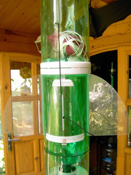

Diese Technik funktioniert sehr wohl!
Meine ersten Raketen waren mit diesem System ausgerüstet. Fallschirmauslösung mittels Strömungsklappen-Mechanismus. Funktioniert prima!
Beweis gefällig? Foto anbei!
Gruß Batkiter
