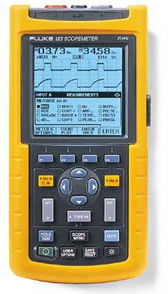

Ich habe vor ein paar Jahren fürs Geschäft so ein Teil angeschafft:
Damit ist man mobil, potenzialfrei und man hat ausserdem ein sehr gutes Multimeter mit eingebaut.
Schön ist auch die Roll-Funktion um Signale über eine längere Zeit anzuschauen...
Nicht ganz billig, aber absolut universell einsetzbar.

Andreas H.
Beiträge: 2528
Beitrag 90883 [Alter Beitrag03. Dezember 2005 um 13:36]
Schönes Teil! Was muss man dafür ungefähr anlegen?
Gruß Andreas
Reinhard
Reinhard
Wohnort: Österreich
Verein: TRA #10691, AGM
Beiträge: 1186
Beitrag 90902 [Alter Beitrag03. Dezember 2005 um 14:33]
Farnell will 1,3k€ (netto) fürs 123er.
