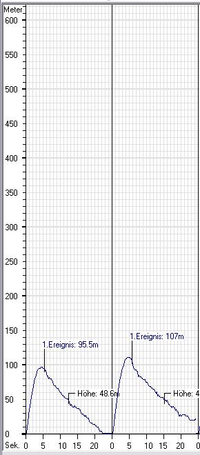

Ich hab mal mit der AL$ Datei gespielt. Im Moment zeigt die SALT Software die Flüge so an:

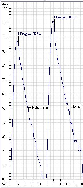

Probehalber habe ich den neuen "Wara-Faktor für die Y-Achse" eingebaut, dann sieht es eher bildfüllend aus:
Die nächsten Tage soll es ohnehin ein kleines Update der SALT Software geben, soll der Wara-Faktor darin enthalten sein?

Gerne! Ich finde das sieht sehr gut aus. Wir hatten ja schon einmal darüber geredet, dass da keine neuen Infos zum Vorschein kommen, es lässt sich aber eindeutig mehr erkennen, wie ich finde.

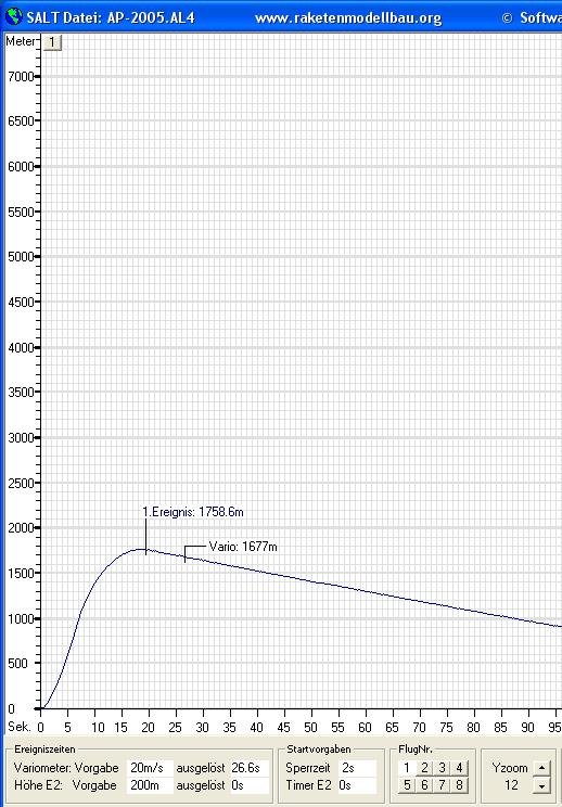

Zusätzlich zum neuen "Wara-Faktor" funktioniert natürlich immer noch der bereits vorhandene "Y-Zoom". Maximal möglich ist dieses:
Jetzt könnte ich natürlich behaupten, daß ich mit der hundertfachen Skalierung warte, bis eine szeneweit bekannte Todo Liste zu einem Flug führt, der höher hinaufgeht als 70 Kilometer smile
Die ganze Wahrheit ist aber, daß wir bei den hier abgebildeten 8km langsam an die Systemgrenze des SALT kommen, vielleicht auch die Grenze der "normalen" barometrischen Höhenmessung überhaupt.
Viele der Absolutdrucksensoren bringt man in da schon an ihre Grenzen. Wenn ich mich richtig erinnere, war das der Grund wieso der derzeitige Tripoli M Rekord (knapp 14km) beim ersten Versuch nicht anerkannt wurde. Beim zweiten wurde dann GPS Daten verwendet.

ich habe noch einen anderen Sensor, der die Messung von ca. 14 km erlauben würde. Bisher hat von uns aber niemand den aktuellen Meßbereich verlassen. Mit der in Planung befindlichen INS basierten Lösung sind dann auch 70 km kein Problem mehr. Diese dürfte aber mindestens das 5- bis 10- fache des SALT kosten.
