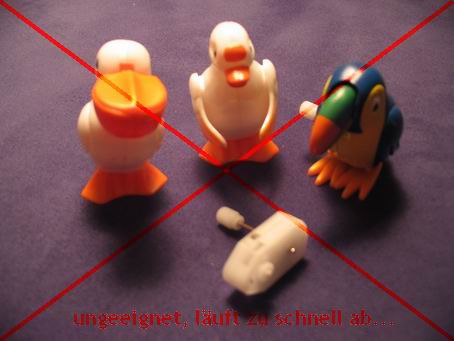

Aus gegebenem Anlass (habe mir die Hacken abgerannt und erst doch den falschen Timer erwischt) möchte ich hier einen Tread eröffnen, in dem Ihr Bilder von geeigneten Wackel- / Aufziehviechern posten könnt, evtl. als Hilfestellung für die Suche nach dem "Real-Tomy-Timer".....
Hier mal ein Bild von den Viechern mit dem echten Timer "inside". Die Tiere "gehen" und Wackeln mit dem Kopf, charakteristisch ist die Fußform. Kosten um 1,95Euro.
Diese Teile haben zwar einen ähnlichen Motor drinnen, der läuft aber im ausgebautem Zustand (also ohne Last) binnen einer Sekunde ab, egal wieviel Umdrehungen man aufzieht. Die Viecher wackeln umher, klackklackklackklack..... Kosten 1,49Euro

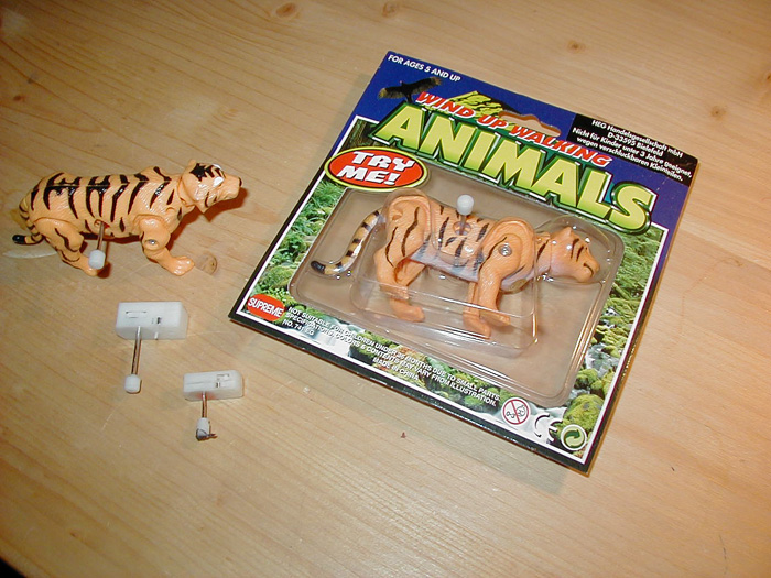

Es gibt übrigens 2 verschiedene richtige Timer,die unterscheiden sich nur in der Größe.
Die Großen sind besser einbaubar,robuster,und meistens in den Watscheltieren.
Die Kleinen sind halt kleiner,auch recht robust wenn man sie nicht schlägt( wink ) und waren bei mir in so kleinen Suschis mit Rollenfg
Wenn ich neue finde kauf ich erstmal 30 stück wink

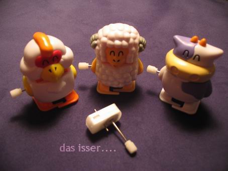

Hallo @all
hier mal eine Auswahl von den Figuren aus denen ich meine Timer ausgebaut habe.
Alle scheinen die selben Füße zu haben !!

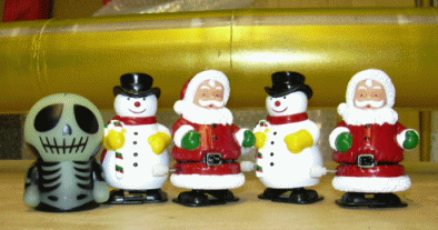

N´abend!
Ich nehme immer diese hier:
Da sind diese größeren Timer drin.

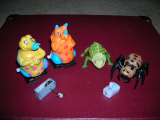

Moin,
ich nehme was ich kriegen kann: Die links im Bild gibt es nicht mehr, aber die rechts scheinen gerade unerschöpflich zu sein:
