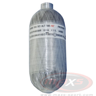

mein Sohn hat mich auf eine Flasche aufmerksam gemacht.
Composite 1,1l Flasche 300 bar, 1 Kg
So sieht das Teil aus.
der Haken liegt in Preis. Fast 200 €
Gruß Michael

Den gibt es auch noch in einer etwas leichteren Variante. Da hat ei ein Gewicht von 400 Gr, kostet aber noch einmel 100 Steine extra.

wow, 300bar und dann nur 1kg schwer? Für was braucht man solche Flaschen? Mal abgesehen für uns WaRaler.

Diese Flaschen stammen aus dem Paintballzubehör. Es spricht für dich, sie nicht zu kennen.

Die sind halt normalerweise für CO2 ausgelegt, daher die hohe Druckbeständigkeit. Und wenn der Tank zu schwer ist, bekommt man ja irgendwann lahme Arme als Paintballspieler. Nur wenn da mal der Fallschirm versagt, und der Tank beschädigt wird, ärgert man sich umso mehr....

Die Hochdrucktanks mit 200 oder 300bar sind für Druckluft, nicht für CO2 gedacht. Das CO2 kann man ja schon bei ca. 60bar druckverflüssigen.

Reinhard hat es richtig beantwortet.
Die 300bar kosten etwa 150€ neu. Die 200bar sind meistens aus Alu und kosten so 60€
Habe mal meine 200er gewogen sind allerdings schon 1490g mit Ventil.
Die CO2 Flaschen sind kleiner und etwas Günstiger.

Denke mal das Gewicht von so einer Flasche macht ihr locker mit der Leistung wieder gut. Vielleicht wer es auch eine Möglichkeit die Flasche nur mit Druckluft zu füllen und den großen Wassertank damit unter druck zu setzten. Müsste wohl leichter und günstiger mit den CO2 Flaschen gehen.
