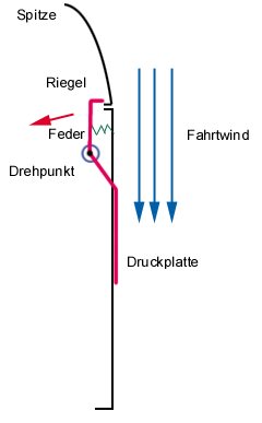

Timer = teuer wg. Akku, Pyrowatte und SN0
Dentamag = teuer s.o. Beide Systeme sind aber gut, erprobt und wirkungsvoll. Alternative: Austoß per Spiralfeder wäre schon ok. Aber wie Auslösen? Möglichkeit 1.) Glimmschnur. Wie damals beim kleinen Uhu die Thermikbremse. Größtes Problem wäre hier die Synchronisation. Möglichkeit 2.) Eine Platte wird vom Fahrtwind an den Rumpf gedrückt. Am Gipfelpunkt klappt die Platte nach vorne, entriegelt die Fallschirmkammer und wupp. Austoß! Auf der Rampe wird die selbe Platte durch einen Stab festgehalten. Ist übrigens nicht meine ureigenste Erfindung. Hats alles schon mal gegeben. Viel Phun beim Tüfteln Boris Folgende Datei wurde angehängt: Schrecklich diese Umweltverschmutzung: Gestern eine Dose Sardinen aufgemacht, alles voller Öl, alle Fische tot! |
