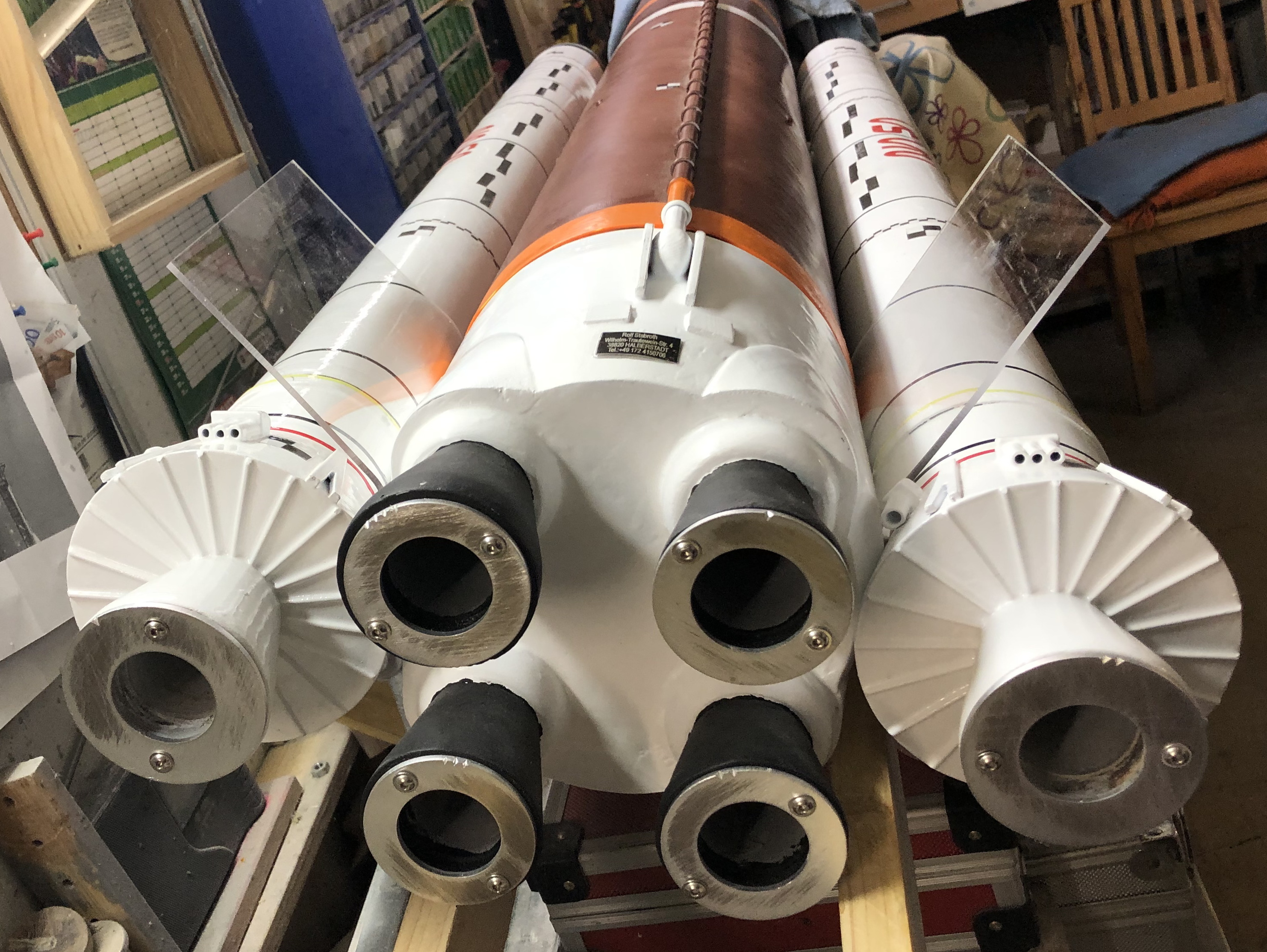

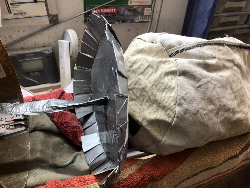

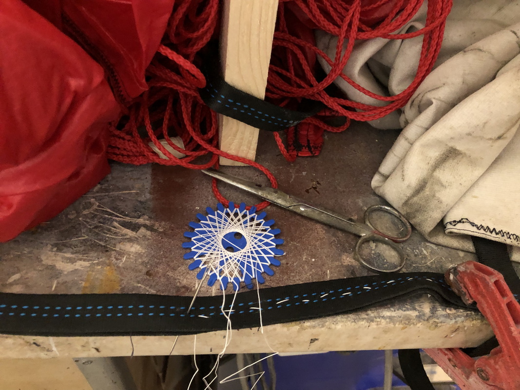

Alle reden von Gaspreisbremse, hier meine Version von der Schockbandbremse
Beiträge: 3071

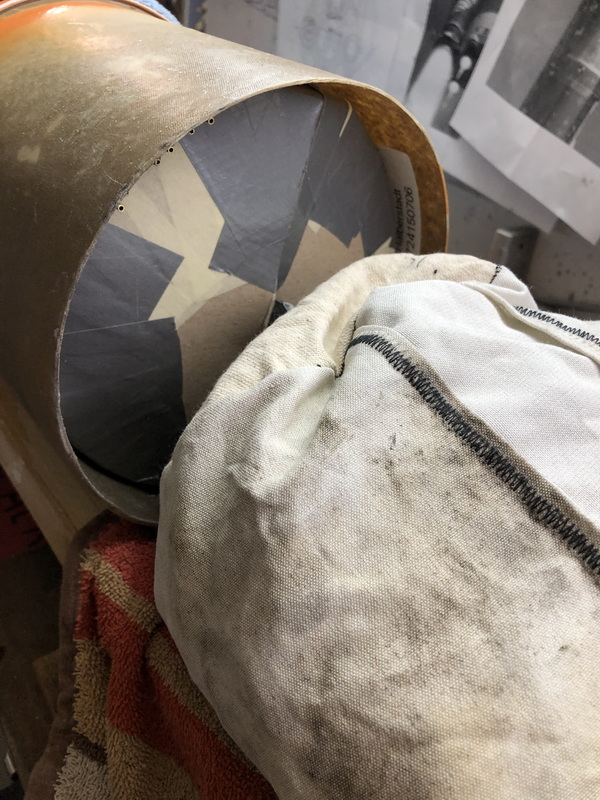

Das Fallschirmkonzept habe ich nochmals überarbeitet. Es ist vor dem Fallschirmsack eine Kolben Membrane eingebaut, welche die Aufgabe hat, die expandierenden Gase der Ausstoßladung nicht am Fallschirmsack vorbei zu lassen, sondern den Sack wie ein Sektkorken heraus zu schleudern und dabei die Tuben zu trennen.

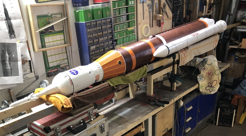

Beiträge: 3071
Jetzt sind Weihnachtsferien. Nun liegt sie da und wartet... Euch allen ein frohes Weihnachtsfest! Ciao, Rolli

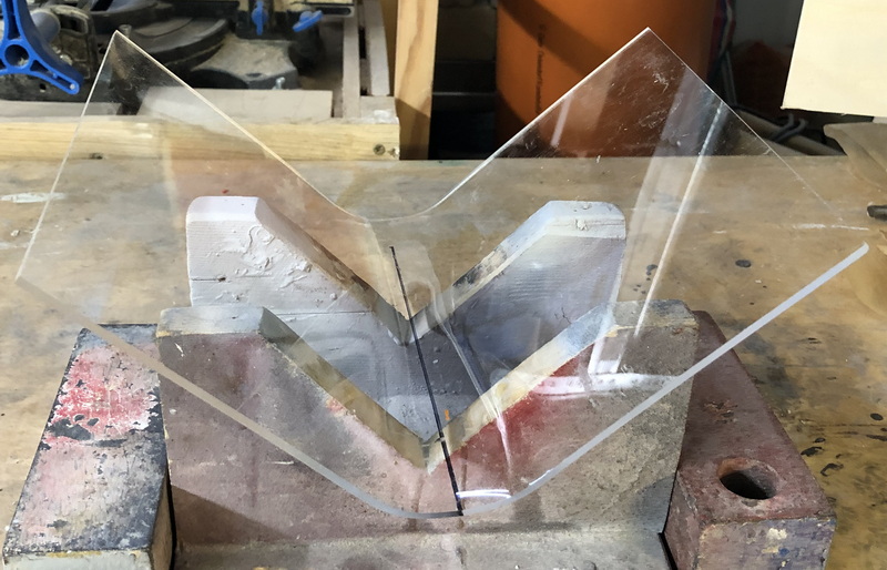

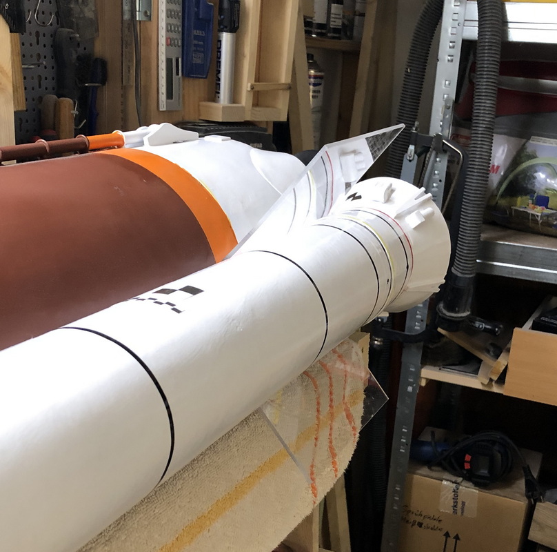

Beiträge: 3071

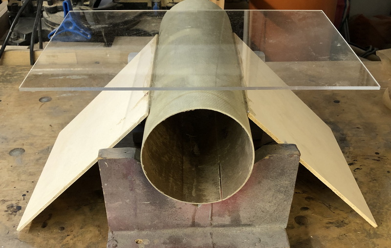

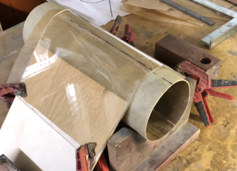

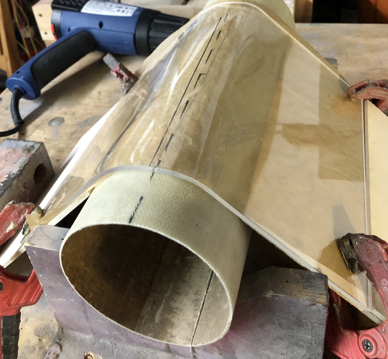

Die Feiertage sind vorbei. Die Hilfsflügel in Angriff genommen. Und so habe ich es heute gemacht. Die von Torsten mit Rocksim erstellten Maße habe ich zwar nicht erreicht, aber ich denke es wird reichen.

Beiträge: 3071
Die Hilfsflügel sind nun vollständig.
