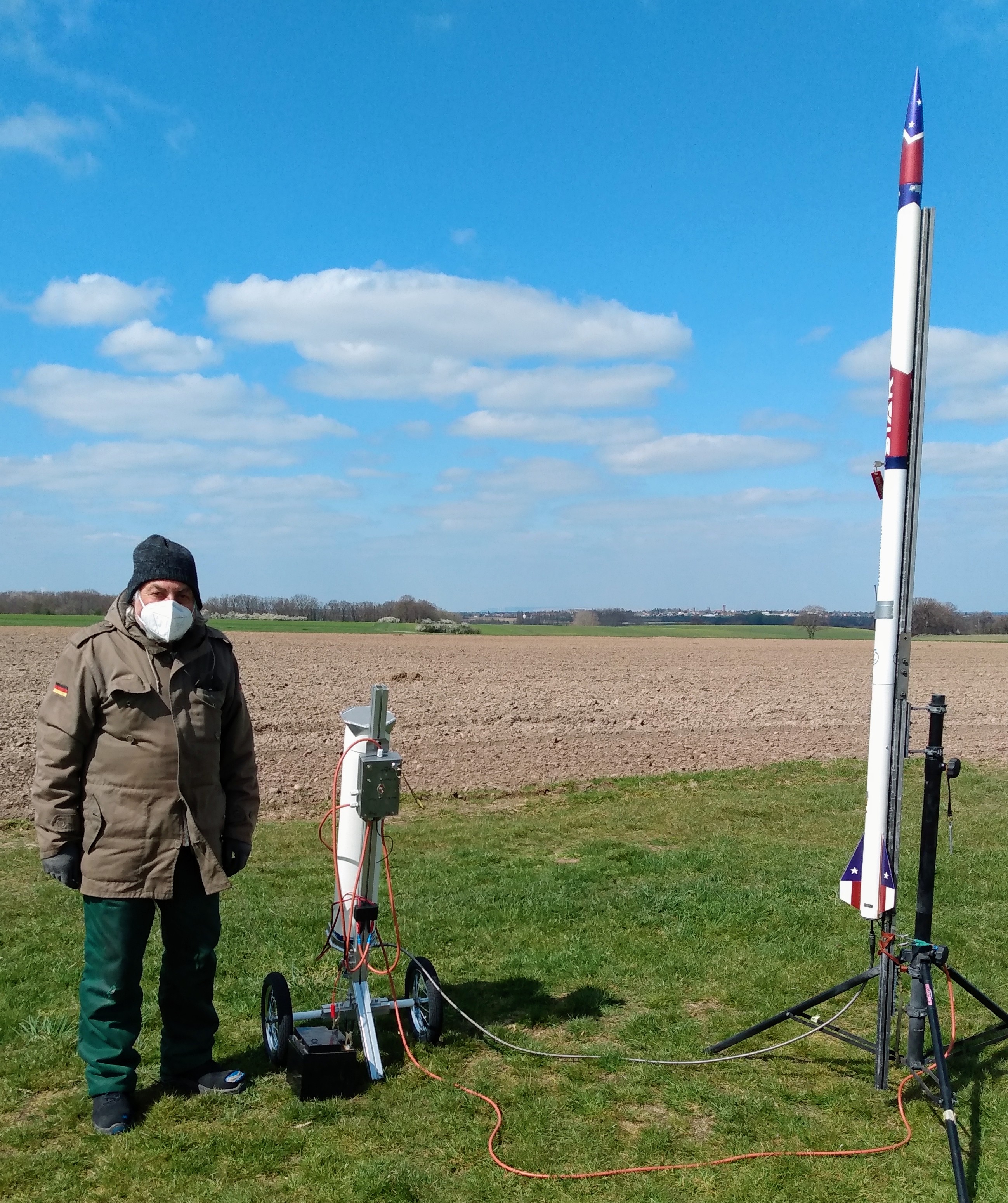

Heijo und ich haben heute das endmontierte Funk-GSE (Prototyp für Solaris GSE) getestet. Der von Jörg im Rahmen seiner Hobbyaufgabe veräußerte Flaschenhalter und Transporter ist dabei in modifizierter Form zu Ehren gekommen. Ich werde das mit nach Manching nehmen und wenn Solaris Interesse hat, einen schöneren Nachbau generieren. Gruß Thomas
Geändert von Diplom-Pyromane am 08. April 2021 um 20:36
Beiträge: 5506
Beitrag 7649415 [Alter Beitrag08. April 2021 um 21:17]
Heijo und ich haben heute das endmontierte Funk-GSE (Prototyp für Solaris GSE) getestet...
Ich werde das mit nach Manching nehmen und wenn Solaris Interesse hat, einen schöneren Nachbau generieren. Gruß Thomas%Bild2
He Thomas, sehr schön smile !!!
Dann hätten wir ja perspektivisch bald ein AGM und ein SOLARIS Hybrid GSEwink !
Das dürfte das Hybrid fliegen zukünftig ganz sicher auch für so manchen Neueinsteiger interessant und realisierbar machen !
Beiträge: 1037
Beitrag 7649416 [Alter Beitrag08. April 2021 um 21:30]
Andreas, das wäre meine Hoffnung, die Einstiegshürde herabzusetzen, indem jeder auf allen größeren Flugtagen mit einer GSE Versorgung rechnen kann. Das Thema Gasversorgung funktioniert ja auch einigermaßen. Bin gespannt auf die nächsten Flugtage, Gruß Thomas

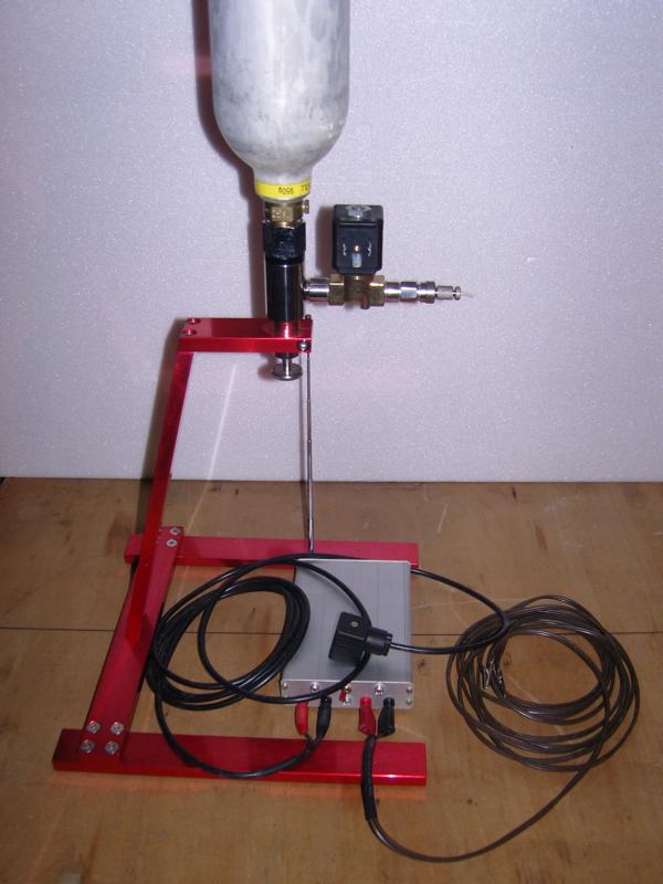

Im Zuge von - GSE für Hybridmotoren, Tipps zum Nachbau - möchte ich mal das von mir eingesetzte GSE vorstellen; vielleicht findet der eine oder andere Ideen und Anregungen für sich.
Das grundliegende Concept war klein, leicht und einfach in der Handhabung. Da ich hauptsächlich 18mm Monotubes betanke kommt man hierbei super mit einer 1Kg Flasche zurecht. Wobei man sich nicht täuschen lassen sollte, mit diesem System habe ich auch schon 29mm Monotubes in etwa der Klasse eines Rattworks H80 problemlos betankt und geflogen, was aber dann einer vollen Flasche bedarf. Angesteuert wird das GSE mit einer Funkkiste in Form einer 2-Kanal Kingdom Feuerwerksanlage, die am Ausgang mit zwei Miniatur Hochleistungsrelais die kurzzeitig 40A wegstecken können (eine Leistung, welche die über 10Jahre alten LiPos nicht bringen) versehen sind. Ein Kanal fürs Tanken, der zweite zum Zünden des Motors. Wenn auch 433Mhz hatte ich in all den Jahren, gelegentlich bis auf die Funkverbindung selbst, kein einziges Problem damit.
Zum Aufbau: ein grundliegender Gedanke war, das innere Volumen so klein wie möglich zu halten, was mir eine Systemfüllung von gerade einmal 4g beschert, ab Gasflasche bis Magnetventil. Die internen Bohrungen haben 3mm was für den limitierenden Faktor in Form des Durchflussvermögens vom Magnetventil, das einen Durchsatz von 28g/s N2O im freeflow hat, vollkommen ausreicht. Um die Dichtungen zu schonen ist es möglich die Flasche drucklos Ein- und Auszuschrauben; geöffnet wird diese mit einem kleinen Handrad auf der Unterseite. Nach dem Gebrauch wird das Flaschenventil geschlossen und das im System befindliche N2O abgelassen, danach kann die Flasche vom System leicht abgeschraubt werden.

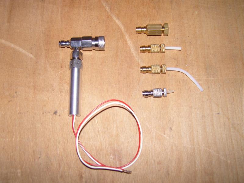

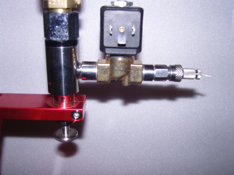

Hier noch ein Detailbild vom Ventilzeugs. Zur Weiterleitung nach dem Magnetventil haben sich Niro Paintball Schnellkuplungen als ausgesprochen komfortabel erwiesen, zumindest nach der Überarbeitung dieser. Schläuche bis 4mm Außendurchmesser sind da kein Problem (abgesehen von der Strömungslimitierung des davor geschalteten Systems).
Was als Zusatztool dazwischen gestöpselt werden kann ist ein über SN0 ausgelöstes Notablassventil, falls es nötig sein sollte den betankten Motor zu entlüften. Dies ist aber nur bei den großen als Option gedacht sowie den kleinen mit Verschlussmechanismus; die meisten 18mm MT dampfen in unter einer Minute ab.
Dieses Notablassventil ist auf minimalste Kräfte ausgelegt; es reicht das Ventil auf den Kopf zu drehen um eine Teilauslösung zu erreichen, mit ein kleinwenig mehr Kraft vom SN0 soll dieses vollens ausgelöst werden. Schattenseite ist, das es nach einem Auslösen doch etwas aufwendig wieder hergerichtet werden muss. Die Funktion des Ventils besteht aus einer 0.02mm starken Nirofolie die von einer 2mm Spritzennadel ala Lanzet einfach durchstochen wird. Das Ventil ist noch im Testmodus mit veränderten Innereien zum letztendlich angedachten Aufbau. Wird das Entlüftungsventil verwendet kommt eine Zündkiste mit vier Kanälen zum Einsatz, die sich wie folgt aufteilen: Kanal 1 – tanken, 2 - Kanal um den Motor nach dem Tanken zu schließen, 3 – zünden, 4 – entlüften, wenn nötig.
Im Bild sind noch einige Schnellkupplungen. Diese habe ich für alle gängigen Schläuche angefangen bei 2mm bis 4mm. Da mir die käuflichen Verbinder aller Art nicht zusagen habe ich da mein eigenes System entwickelt. Mit minimaler Vorarbeit lassen sich die Schläuche bis zu einem Durchmesser von 1/8“ leicht von Hand 100% gasdicht verschrauben. Bei den 4mm Schläuchen für 29mm MT tut es gut diese nochmal mit Schlüssel etwas nachzuziehen um auf der sicheren Seite zu sein. Im Ganzen hat sich das System (Vorläufermodell jetzt Schubmessstand vom Mechanismus nahezu gleich) die letzten 15Jahre recht ordentlich bewährt. Mit einer 950g Füllung lassen sich im Schnitt 10-20 Flüge absolvieren, je nach Größe der Motoren und bis hinunter zu 150g Restfüllmenge der Flasche; bei 29mm Monotubes zumindest ein Flug und dann noch einige mit kleineren Motoren.

Dein GSE sieht klasse aus. Vor allem die eloxierten Gestellteile. Hast Du die selber eloxiert?
Hybrid Uli
Registriert seit: Jun 2010
Verein: RMV 82 e.V.
Beiträge: 76
Beitrag 7650883 [Alter Beitrag11. Dezember 2021 um 09:11]
Komm momentan was den Kopf angeht am Zahnfleisch daher, is ne Therapiemaßnahme.
Ja. Eloxieren macht richtig Spass, jeder der öfters Aluteile hat kann man es nur empfehlen.
Schmuckeloxal ist überhaupt kein Problem; will man allerdings echte Abriebfestigkeit erfordert es doch bestimmte Parameter der Bäder zu erreichen.
Uli
Geändert von Hybrid Uli am 11. Dezember 2021 um 09:12
Beiträge: 3029
Beitrag 7650899 [Alter Beitrag12. Dezember 2021 um 21:02]
Uli
Wie hast Du das Problem mit der entstehende Wärme in den Griff bekommen? Bei mir hat es immer nur zu einem blassen Ergebnis geführt.
Schützt aber die Oberfläche, also bin ich erst einmal zufrieden.
