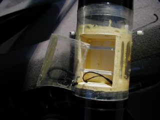

Ich benutze mittlerweile zwei Fallschirme, die von
zwei tomy timern ausgeworfen werden. Die Schirme werden horizontal nach links und rechts ausgeworfen. Bevor ich die Schirme in die Rakete verpacke, werden sie in Dacronband eingewickelt (5cm breit, 30 cm lang). Dadurch erhält man schön kleine Fallschirmpäckchen. Die entfalten sich dann schön kontrolliert ausserhalb der Rakete. Vielleicht wäre das ja auch in deinem Fall ne Lösung. Robert Folgende Datei wurde angehängt: |

Ja genau, abgesehen von möglichen Variationen sieht das dann so aus:

Mal was neues:
eine 2teilige Spitze, die auf die Kapsel/Rakete (in einen Spalt o.ä.) gesteckt wird und oben von einem Ring zusammengehalten wird, spaltet sich nach Entfernen des Rings (der bis dahin von einer Schnur an einem Tomy-Timer festgehalten wurde) durch Entspannung 2er biegsamer Leichtmetallstäbe und gibt so den/die Fallschirme frei. In der Animation dürfte man erkennen wie ich mir das vorstelle. Grüße ![]() |

, Besser
Ich hab den Mechanismus jetzt so verändert, dass die Spitzenhälften zusammen mit den Metallstäben davonfliegen. Innerhalb von Sekundenbruchteilen ist die Spitze gewissermaßen nicht mehr vorhanden.

, Funktioniert.
Den eigentlich für gestern abend vorgesehenen Flugtest des neuen Recoverysystems führte ich erst jetzt gerade durch. Wegen einem Problem mit der Startkupplung (alte Dichtung ersetzt, was nix brachte) verlor meine Rakete vor dem Start ein wenig Sprit, wodurch sich das Apogäum und die Flugdauer verringerten. Zum Glück hab ich den Timer nur auf eine halbe Umdrehung gestellt! Wie geplant "explodierte" die Spitze ca. im Apogäum und gab beide Fallschirme frei. Jedoch öffnete sich nur einer. Wann ich den nächsten Flug mach ist unklar.
