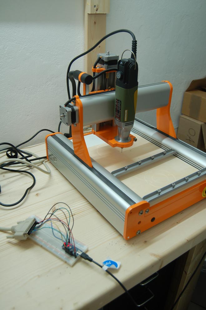

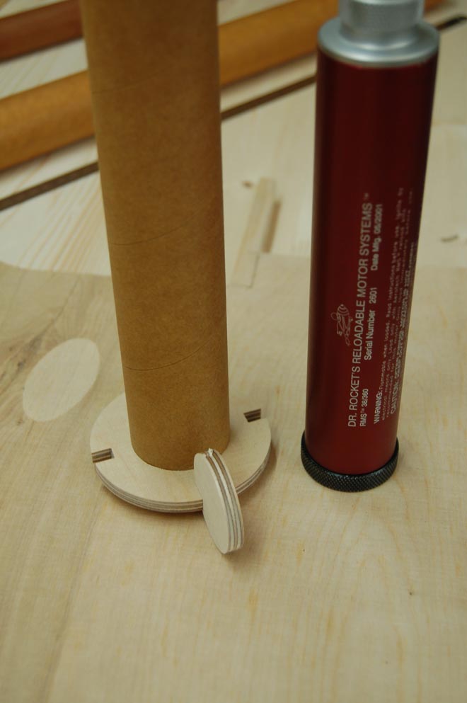

Lackierkabine passt erstmal nicht (es sei denn ich würde die Rumpelkammer unter der Treppe ausräumen, da liegt nur Bauschutt ;-), aber die Fräse läuft jetzt. Da ich das USB-Modul von Stepcraft nicht habe und mir nicht sicher bin ob es mit beliebiger Steuersoftware funktioniert, habe ich erstmal einen Arduino Nano mit GRBL an die parallele Schnittstelle gehängt. Irgendwann wird das auch mal eine eigene Platine und ein Gehäuse bekommen.

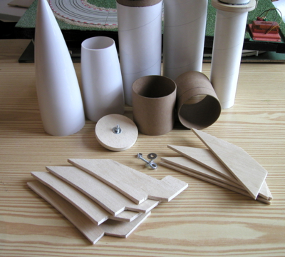

Nach zwei Untersetzern mit eingefrästem Namen zur Erhöhung des WAF heute Abend nun das erste Raketenteil: ein Zentrierring für 38 mm in einem "3 Zoll"-Rohr. Das Rohr (nicht abgebildet) habe ich bei einer Restaurantrenovierung in Hamburg abgestaubt, da war mal Tapete oder so was drauf. Da soll ein so-halbwegs-maßstabsgetreues Ramjet Research Vehicle (https://airandspace.si.edu/collection-objects/ramjet-research-vehicle-f-23?object=nasm_A19790240000) draus werden. Dazu dann bei Gelegenheit ein separater Thread.

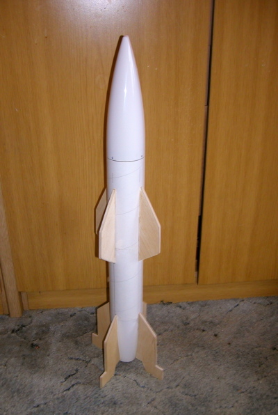

So langsam nimmt meine Wasserfall Form an nachdem ich in mühseliger Kleinarbeit per Hand Fins und Spanten gesägt und geschliffen habe.
Wo es mir möglich war wurde auf fertige Bauteile zurück gegriffen wie Spitze(n), Hohlverbinder, Baffle, Motorträger und Rohre. Alle anderen Teile wie schon geschrieben in handarbeit.
Ein paar Eckdaten:
Spitze und Konus 75mm Ø
Körperrohr 75mm
Motorrohr 50mm
Motormount 48,2mm für 4x 18mm C/D
Baffle 75mm
Fins 5mm Flugzeugsperrholz
Spanten 9mm Flugzeugsperrholz
Fallschirm Ripstopp Nylon 55 oder 70cm
Gewicht bis jetzt 245g
Gesamtlänge etwa 850mm

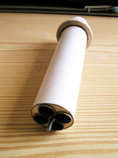

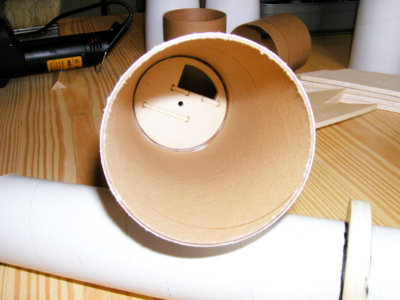

So langsam macht die Wasserfall Fortschritte. Nachdem ich alle Fins an Körperrohr und Heckkonus angepaßt habe wurde erst einmal im Heckkonus der Kuppler eingeklebt. Das 50mm Innenrohr wurde verkürzt sodass es nicht mehr am Baffle anliegt. Anschließend wurde der Motormount mit dem Innenrohr verklebt. Zur Stabilisierung wurde dann im Kuppler der Zentrierring für das Innenrohr eingepaßt. Innenrohr mit Motormount mit dem Heckkonus und Zentrierring verklebt.Das 75mm Körperrohr mittig geteilt und beide Hälften mit dem Baffle verklebt.
Der Kuppler für die Spitze wurde verstärkt und dann erstmal mit der Spitze und vier Schrauben verbunden. Das hat für mich den Vorteil das später notfalls noch Trimmgewicht in die Spitze getan werden kann. Nach dem zusammen stecken habe ich alles mal gewogen: 340 Gramm bis jetzt.
Nun muß ich alles noch spachteln und auch lackieren, was wiederum zu etwas mehr Gewicht beitragen wird.

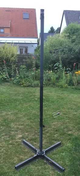

Gestern habe ich einen neuen Sonnenschirm gekauft für die Terrasse. Und als ich mir den alten so ansah, kam mir der Gedanke, dass sich daraus doch einfach eine prima Startrampe bauen ließe:
Das Rohr ist vom Boden 2 m lang. Alles lässt sich leicht auseinandernehmen. Löcher bohren und einen Profilstab mit Abweiser anschrauben. Wenn's noch stabiler sein soll, 4 Terrassenplatten auflegen.
Hat das jemand schon mal gemacht?

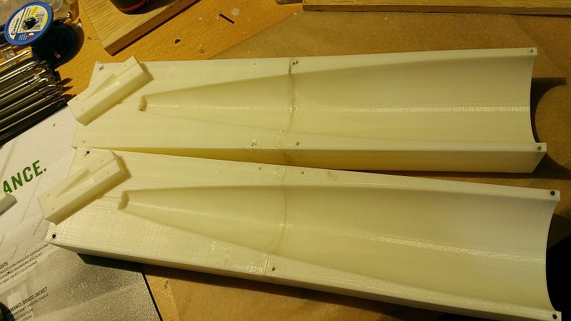

Beitrag 7645286 , neue Spitze [Alter Beitrag05. August 2019 um 10:29]

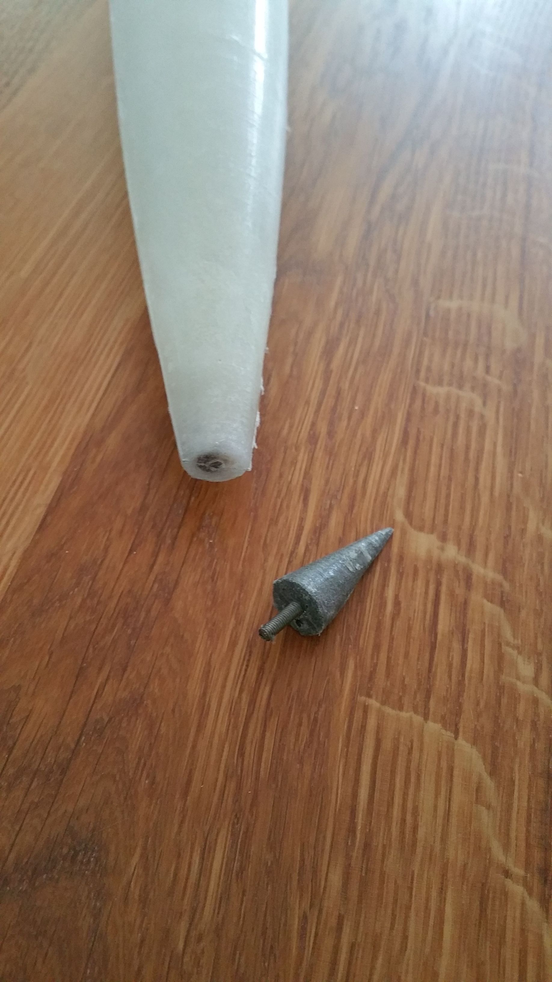

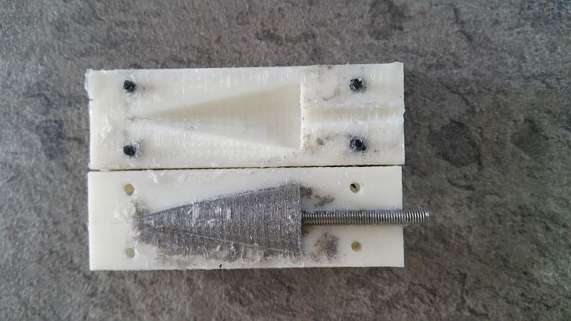

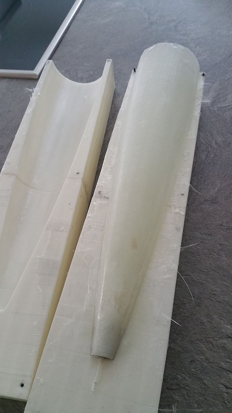

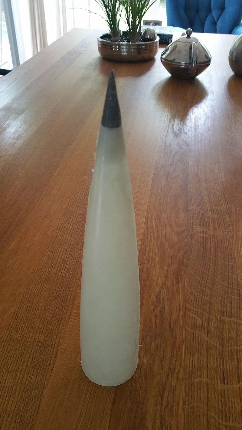

Für mein neues Projekt habe ich eine neue Form für eine 63mm 1:5 Spitze gedruckt und diesmal zusammen geklebt.
Mit den passenden Index Stiften war das kein problem. Der Tip ist aus Aluminiumpulver/Oxid und Epoxi. Im großen Teil ist eine Messing Gewindehülse ein laminiert.
Die Technik gefällt mir immer besser. Durch das Drucken in mehreren Teilen, kann man das Ganze auch auf einem 125€ Drucker realisieren.
