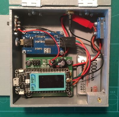

So sieht es jetzt im Innern des "Käschtles" aus:
Oben rechts der Mikroschalter dient zur Auslösung des oben erwähnten "Countups". Der Aufbau der Elektronik ist jetzt mehr als simpel geworden:

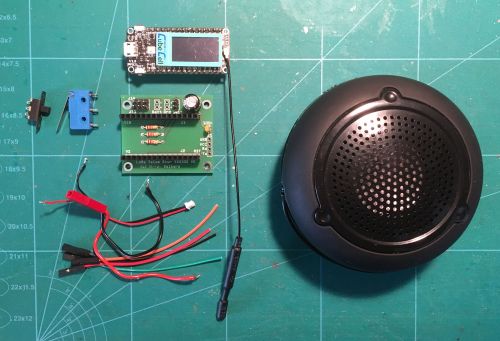

Bei Interesse könnte man das als Bausatz zur Verfügung stellen:
Der größere Aufwand liegt dann im mechanischen Aufbau. Könnte aber durch ein 3D-gedrucktes Gehäuse vereinfacht werden.

wenn Du keinen eigenen Drucker hast, stelle ich mich gern zur Verfügung Dir einen Prototypen zu drucken.
Dazu müssten wir nur eine Zeichnung machen.
Beiträge: 1676
Beitrag 7650967 [Alter Beitrag22. Dezember 2021 um 12:27]
Ralf. danke für das Angebot!
Für mich habe ich das ja mit Flugzeugsperrholz gelöst. Das kann jetzt natürlich genutzt werden, um die Maße abzunehmen. Mit der Zeichnung tue ich mich aber schwer. Habe ein dafür erforderliches CAD-Programm noch nicht benutzt. Und das SOFEX, wo das mal vorgestellt wurde, ist lange her. Ich glaube, das war damals Fusion360. Ich bekenne freimütig, dass ich noch von der alten Schule bin und in solchen Fällen Papier und Bleistift nehme. Natürlich macht sich das für 3D-Zeichnungen nicht so toll und für 3D-Druck geht's ja gar nicht.
Wie wäre das, wenn ich dir das ganze Teil mal zuschicken würde?
