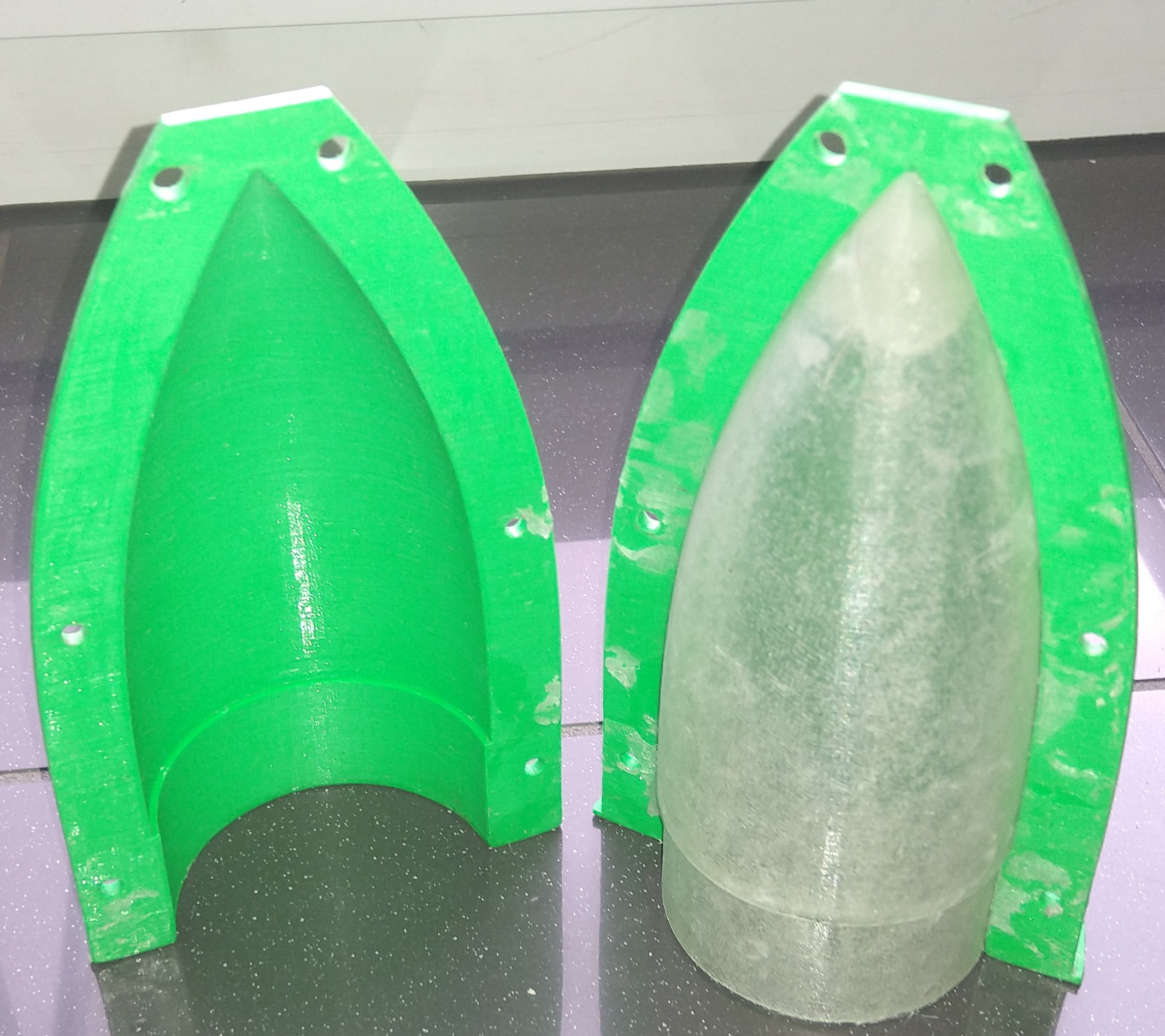

Beiträge: 1037
Beitrag 7649562 [Alter Beitrag02. Mai 2021 um 18:46]
So, geht in Babyschritten ein bißchen weiter. Hatte keine Lust, nochmal die Spitze neu zu laminieren, habe sie einfach nochmal in die Form gesetzt und die Lunkerstellen sowie Kanten mit Glasfaserschnitzel verdicktem Harz versehen (Euren Hinweisen folgend) und die Form geschlossen. Resultat ist gut geworden, fast keine Nacharbeit notwendig.
Gruß Thomas
Geändert von Diplom-Pyromane am 02. Mai 2021 um 18:47
Beiträge: 3029
Beitrag 7649564 [Alter Beitrag02. Mai 2021 um 20:27]
Hallo Thomas,
sieht gut aus.
Sind die Passstift Löcher nach bearbeitet oder bekommt Dein Drucker das so hin?
