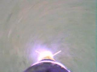

Hab mir grad die Videos angeschaut. Wirklich extrem beeindruckend!!! Der Sound beim Start ist total krass!! Beim ersten siehts kurz nach dem Start aus, wie diese Bilder aus der X15, die in Richtung Triebwerk aufgenommen wurden, halt so wie bei deinen Videos.

Jo, ich find´s auch erstaunlich, dass man den "Abgasstrahl" aus der
Perspektive noch so deutlich sehen kann (guckst du unten!).

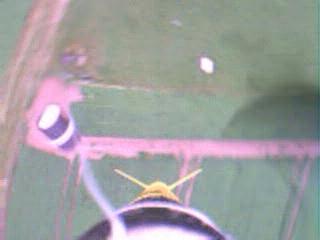

Muss die Filmchen einfach immerwieder anschauen, einfach nur geil! Gibts denn eine Möglichkeit den Winkel mit der die Cam filmt zu verändern? Ich mein der "Abgasstrahl" und die Startrampe sind zwar cool, aber ich fänd auch mal einige Luftaufnahmen, die mehr oder weniger horizontal aus der Rakete gefilmt werden interessant.

@ Speckknoedel:
Nee, die Kamera ist fest eingebaut. Ich hab aber zugeschnittenes
Material für ein weiteres Kameramodul auf der Werkbank liegen.
Darin würde die Kamera unter einem fast rechten Winkel zur Flugbahn
eingebaut werden. Mal sehen, wenn ich die Zeit habe...
