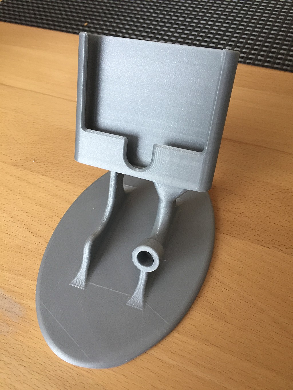

Gestern kam ein Karton :-) Gleich ausgepackt und Probedruck gestartet.
Das erste war ein Würfelchen, dann ein einwandiger Zylinder, klappte beides. Also auf zu Thingiverse und was netteres gesucht. Ein Smartphone-Ständer sollte es sein, in die Slicer-Software von Ultimaker geladen und rauf auf die Maschine.

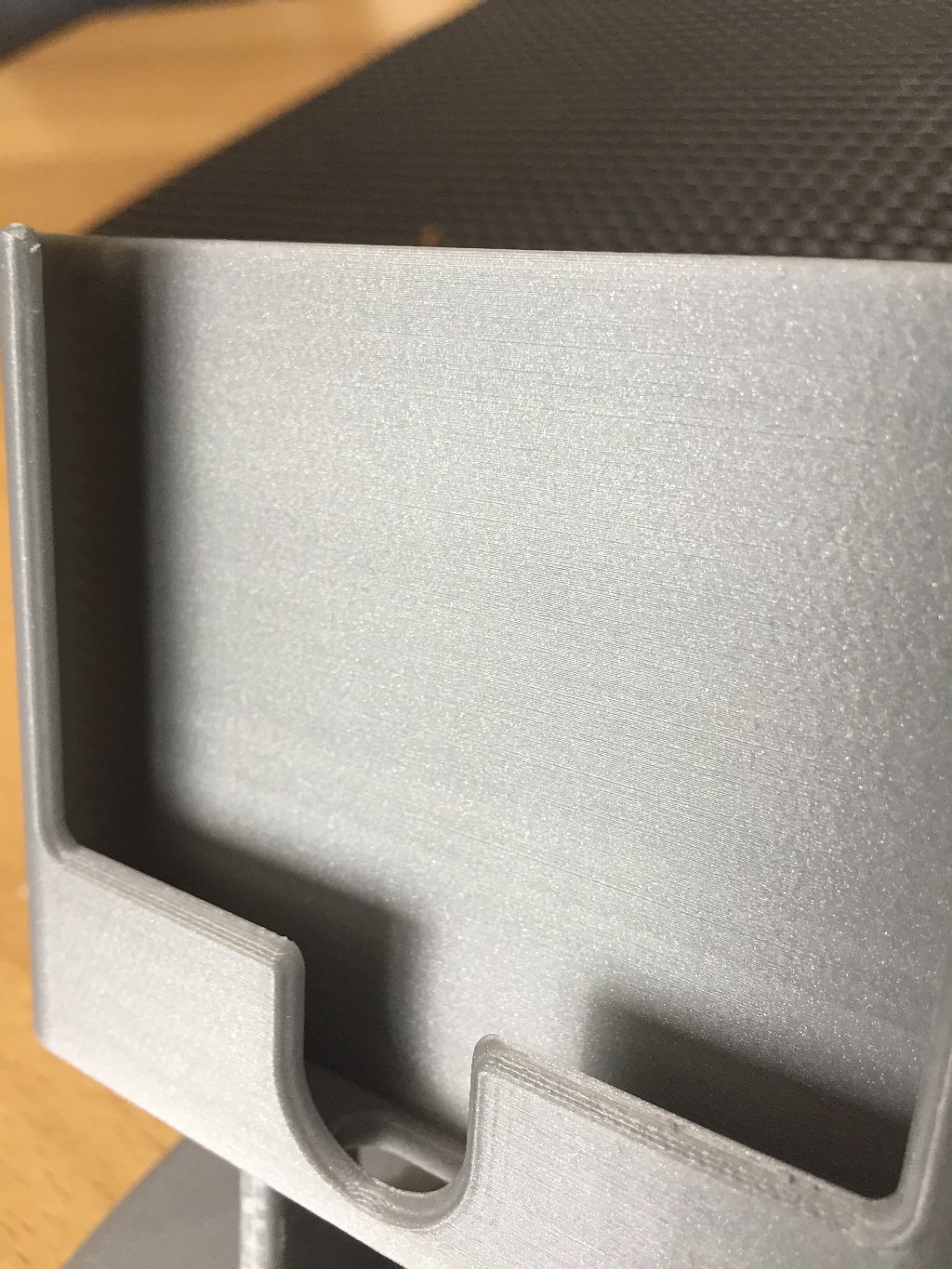

Tja, und heute morgen stand das auf der Glasplatte:
Fürs erste bin ich also schon mal ordentlich begeistert, die Maschine läuft out-of-the-box und liefert Spitzenergebnisse bounce
Fühlt sich übrigens glatt an, auch wenn es rillig aussieht. Das Teil ist aus PLA gedruckt und hat um die 10 Stunden gebraucht, Speed war default, also noch nichts optimiert.

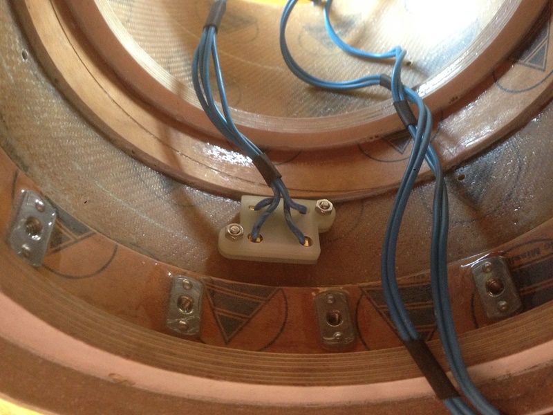

Cooles Teil, keine Frage! Früher oder später wird 3D-Druck wohl auch bei mir mal Einzug halten.
Ich warte aber lieber noch 3-5 Jahre, bis vernünftige Geräte hoffentlich noch günstiger werden.
Momentan stehe ich immer noch auf die materialreduzierenden Fertigungsverfahren, auch für Kleinteile, wie hier z.B. die
verschraubbaren Halter für den Magswitch in meiner A4:
PS: Eine Magswitch-Version mit Steckkontakt wäre cool!!!!

Hi Louis,
welche Schichtdicke hast Du gewählt?
Mich würde interessieren wie der Ultimaker mit ABS fertig wird.
Habe da lange experimentiert um mit dem Wapping fertig zu werden.

Für belastete Teile ist 3D Druck nur bedingt zu gebrauchen.
Da ist Fräsen immer noch die erste Wahl. Wenn Du Lust hast, kannst Du mir mal die CAD Zeichnung von dem Teil zuschicken, dann druck ich Dir das mal zu testen aus.

Dennis, das sieht schick aus! Ist schön geschützt so. Ich fräse ja auch noch viel, der Drucker ist erst mal zum Spielen :-)
0,1mm waren es. ABS habe ich noch nicht getestet, das PLA geht prima.

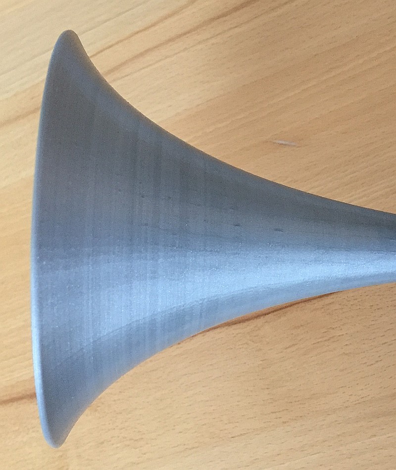

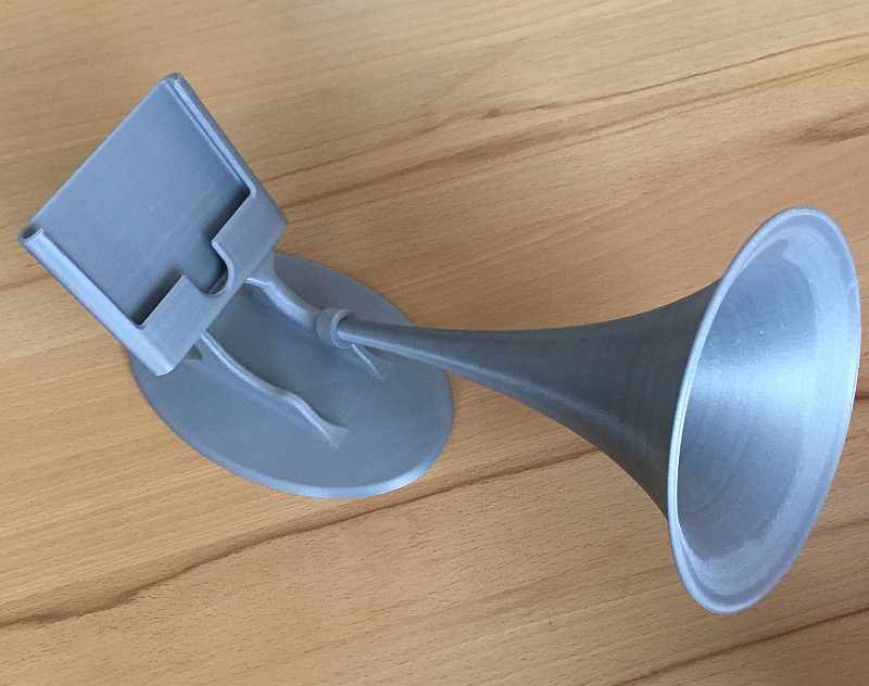

Habe heute Nacht mal die Tröte zu dem "Iphone Gramophone" gedruckt, gut 20 cm hoch. Das wollte ich mal testen, weil ich vor allem Spitzen drucken möchte, solche Formen gehen also gut wie man sieht:
Das ist übrigens alles mit "Werkseinstellungen", so aus der Schachtel, eingeschaltet, Filament eingeführt und den Tisch noch kurz ausgerichtet, geht in 1 Minute. Deshalb habe ich diesen doch recht teuren Drucker gekauft, es gibt sie auch schon ab 200 Euro, aber da hat man dann jede Menge Ärger, bis alles läuft dauert es. Der UM2 läuft sofort perfekt,
