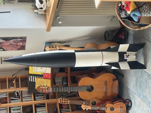

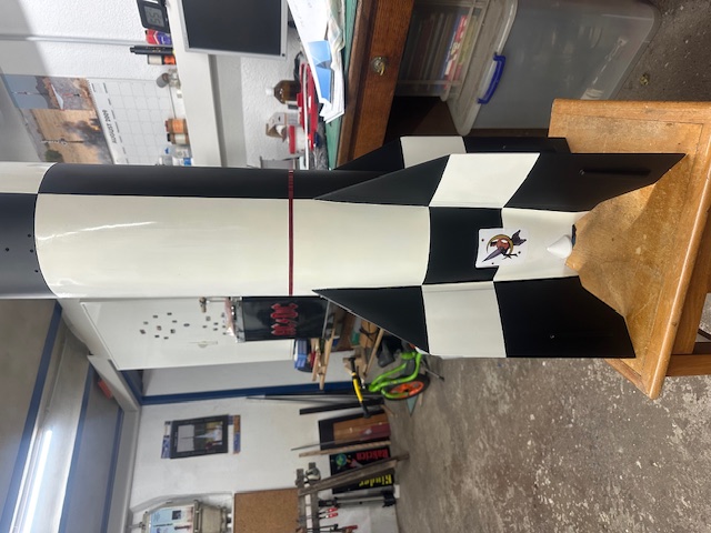

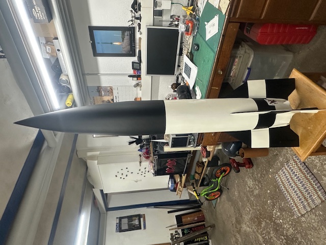

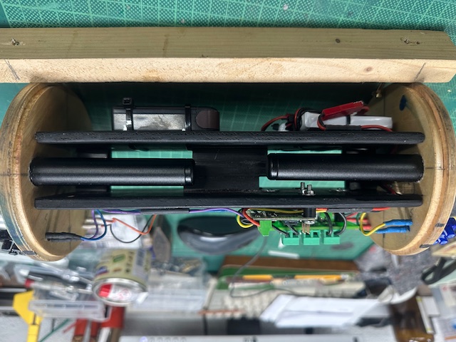

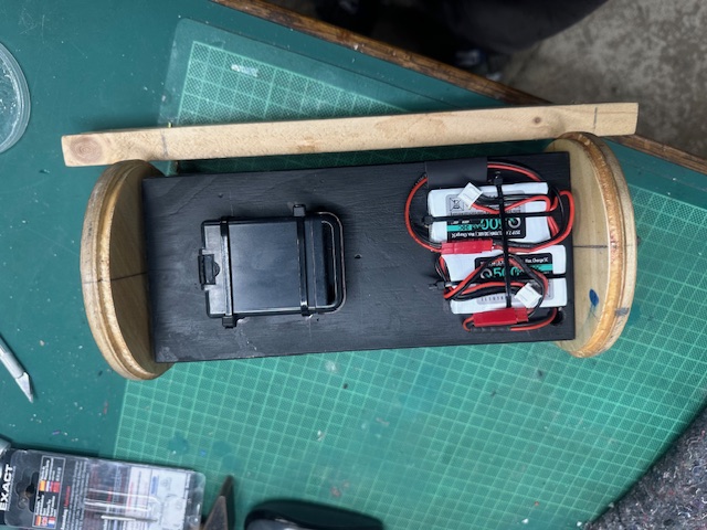

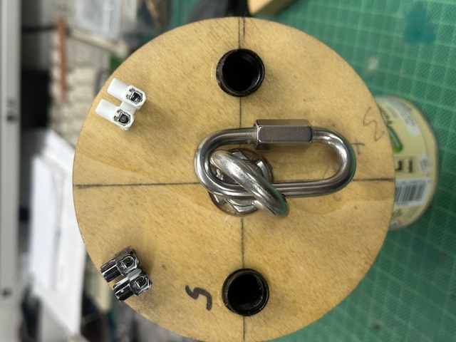

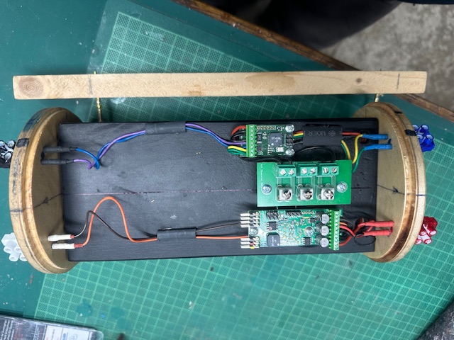

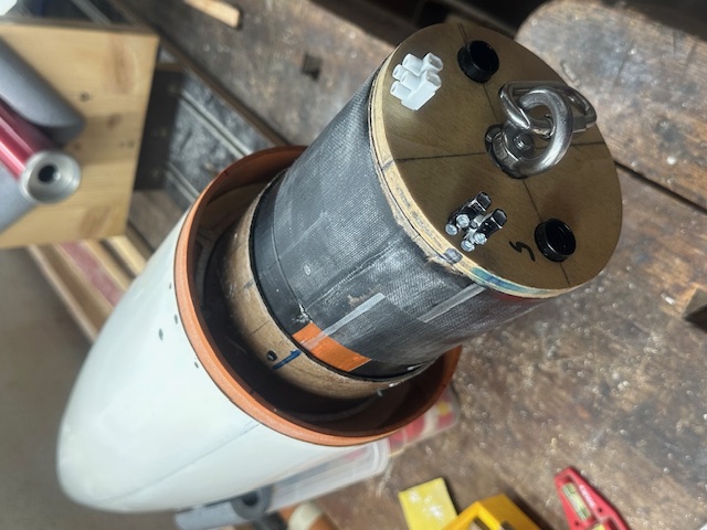

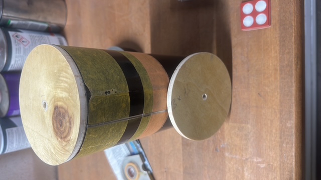

Und weiter gings ja mit der Ebay, welche fertig ist.
Hier ein paar Bildr dazu, ohne viele Worte.
von oben
von unten
seitlich
Front
in der Spitze montiert
Heute abend finden noch die Sherpin Test statt,
freier Fall von 5m Höhe Richtung Boden, bei ca 4m Vollbremsung.
Das soll einen Ausstoss am Gipfelpkt. simulieren, die Spitze hat immerhin 4,4kg
Nicht das der Main am Gipfel kommt.
Startgewicht liegt so bei 8,5kg auf einem J415W bei knapp einem Kaliber auf ca.700m.
Dann stehen noch Austossladungstest an.
Anschliessend gehts in Schuppen zum lackieren usw.

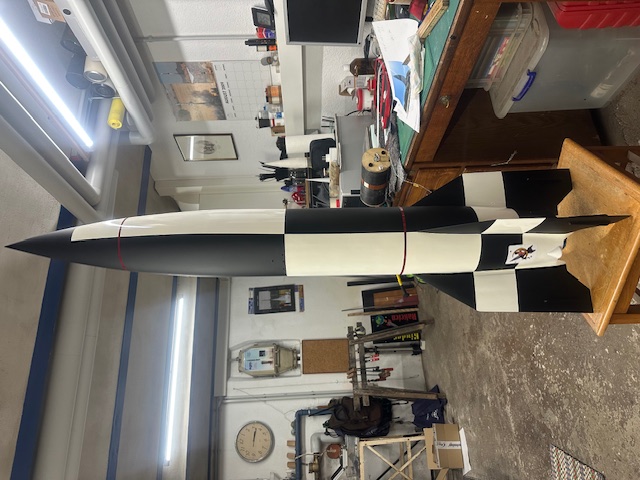

Sodele, wieder einen Schritt weiter.
Sherpin -/ Ausstosslagungs-Test erfolgreich.
Schaumal ob ich die Videos vom iphone hier rein bekomme.
Lackierung fertig
fehlen noch die Römer..... und der Klarlack muss noch drauf.
Gurttgeraffel für Vorschirm/Hauptschirm ist auch verlegt.
Fallttechnik für die Schime ist stimmig,
beim Hauptschirm muss ich noch den Aufhängepkt. und ein paar Kleinigkeiten abstimmen.
Standartbotton werden noch auf Wechselweise Largebotton angepasst. dh eine Verschraubung für beide.
Sehe langsam Land.....
