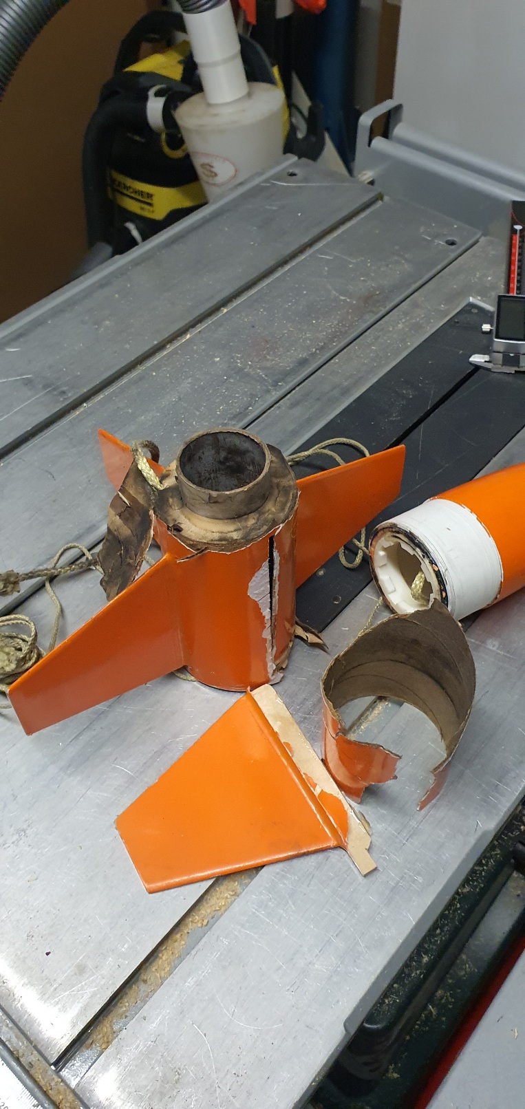

Aber das Modell ist doch wenigstens ganz geblieben Oder ?
Beiträge: 3029
Beitrag 7655910 [Alter Beitrag05. Juni 2023 um 20:36]
Das ist meine Goblinroll eyes (sarcastic)
Beiträge: 5506
Beitrag 7655911 [Alter Beitrag05. Juni 2023 um 21:12]
Autsch...frown !
Beiträge: 1664
Beitrag 7655912 [Alter Beitrag05. Juni 2023 um 21:15]
Bei einem Auto würde man wohl sagen: Totalschaden - oder ist da noch was zu retten?
Beiträge: 3029
Beitrag 7655913 [Alter Beitrag05. Juni 2023 um 21:32]
Die Finnen und die Spitze ist heil.
Wenn ich für das Körperrohr ersatz finde baue ich sie wieder auf.
Die Rohre haben aber komische Maße.
Beiträge: 5506
Beitrag 7655914 [Alter Beitrag05. Juni 2023 um 22:15]
Und dann machen wir noch einmal ein Dragrace......fg !
