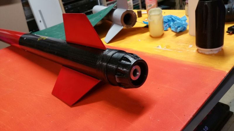

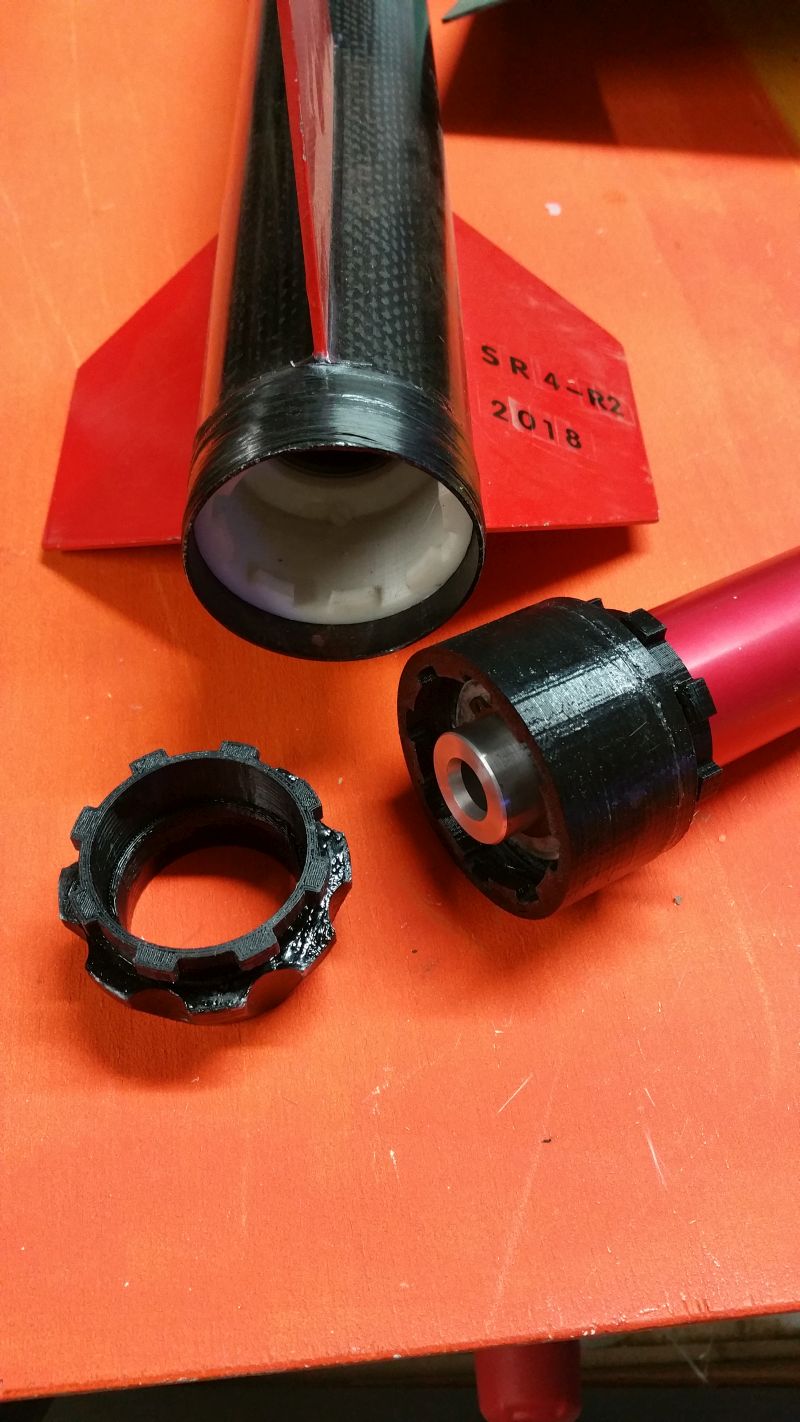

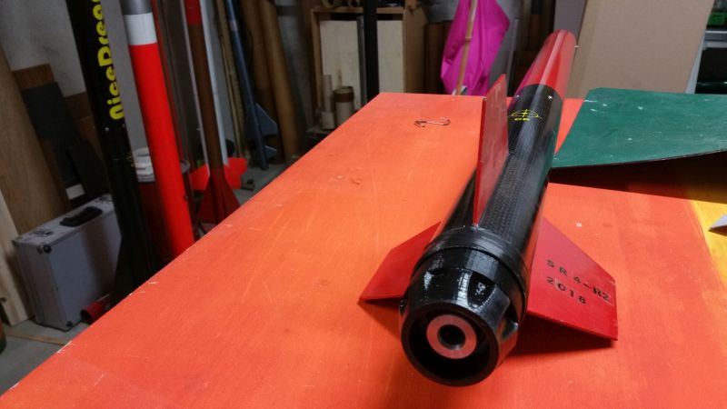

Ich habe eine BC-Motorhalterung gedruckt.
Beiträge: 3008
Beitrag 7645500 [Alter Beitrag26. September 2019 um 22:28]
Da passen natürlich auch alle anderen 38mm Motoren rein.

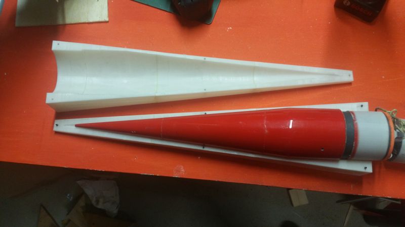

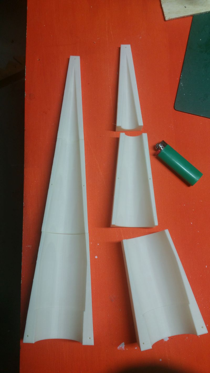

Der Nosecone hat sich in der gedruckten Ausführung nicht bewährt. Er ist schon zwei mal bei der Landung zerbrochen.
Also habe ich die Zeichnung der ersten Spitze kurzerhand in eine Negativform umgewandelt und gedruckt.
Das "Original" passt perfekt rein.

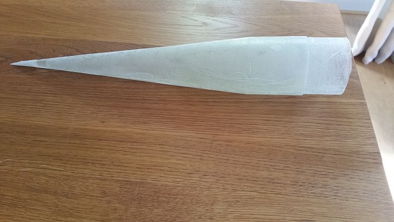

Beitrag 7645565 [Alter Beitrag05. Oktober 2019 um 13:15]
Fertig, das laminieren klappt immer besser.
Beiträge: 843
Beitrag 7645566 [Alter Beitrag05. Oktober 2019 um 16:45]
Also, ich muss zugeben dass der 3-D-Druck unterstützte Fomenbau mich immer noch am meisten am 3-D-Druck beeindruckt.
Wenn ich daran denke wie viel Arbeit es macht eine vernünftige Urform herzustellen um damit dann wiederum eine GFK-Form zu bauen ist das wirklich geniale Anwendung.
Geändert von DennisP am 05. Oktober 2019 um 16:47
Beiträge: 3008
Beitrag 7645568 [Alter Beitrag05. Oktober 2019 um 18:16]
Hallo Dennis,
vor allem spart man eine Menge Zeit. Ohne den 3d Drucker hätte ich die Form nicht gebaut.
So war die Aktion mit ein zwei Stunden tatsächlicher Arbeit erledigt. Ganz zu schweigen von den Kosten die man spart.
