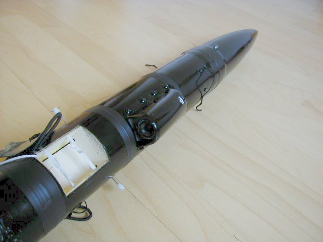

Moin!
So, ich hab jetzt ne ganze Weile herumgefrickelt, um meine Digicam
in meine schwarz-gelbe Rak zu stopfen. Hat recht gut geklappt. Ich
hab ein Kameramodul gebaut und es zwischen dem Hilfsfallschirmmodul
und der Nasenspitze in die Rak eingesetzt. Durch das Modul wurde die
Rak nochmal 9 cm länger.
Hier mal die Kamera mit Abdeckung:

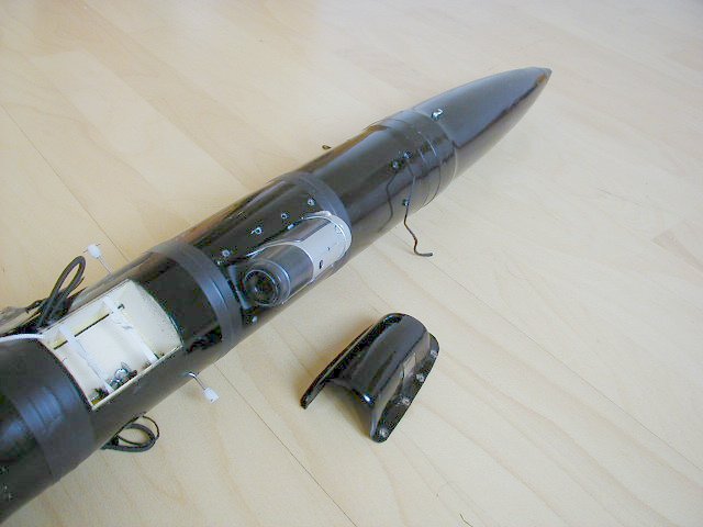

Hier die Kamera ohne Abdeckung. Auf der Rückseite des Moduls
ist ein Batteriefach. Ich musste an die Kamera noch ein paar
externe Batterien anlöten, da die sonst zu schnell in die Kniee
geht. Die Kamera schaut nach unten auf das Leitwerk.
Darunter ist die geöffnete Kammer für die Hilfsfallschirme.

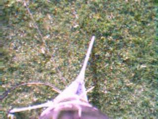

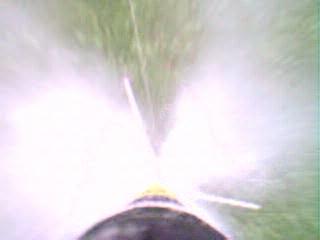

Ziemlich fastzinierend finde ich das Geräusch, das im Inneren der
Wara beim Aufpumpen entsteht. (krtsch - krtsch - krtsch).
Hier noch ein paar gecroppte Bilder aus den Videos:
Zunächst der Start. WASSER MARSCH!

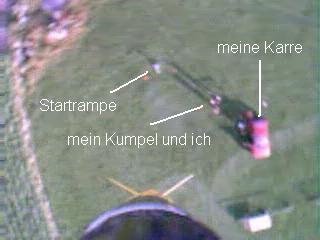

Ein lustiges Luftbild. Ich starte immer von einem
Modellflugplatz hier in der Nähe.
