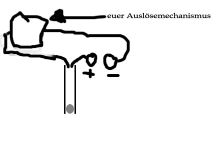

ich glaub ich hab euch ne lösung: ein röhrchen in dem ne matallkugel ist und oben zwei anschlüsse, nach dem schub wird die rakete und somit das röhrchen stark abgebremst,die kugel fliegt aber aufgrund der trägheit nach oben weiter und schließt den kontakt zwischen den beiden anschlüßen, so jetzt fließt im richtigen mom strom, wenn ihr wollt das der strom auch weiterfließt und nicht nach diesem kurzen stoß aus ist, nehmt einfach ein relais Ps: bin mal gespannt was nach mausefallen kommt. tressierte ameisen?! Folgende Datei wurde angehängt:

klingt gut aber schwer (gewichtsmäsig) aber die idee mit dem magneten ist gut, man könnte unsre ideen ja verknüpfen (so wie bei mir die kugel und oben ein magnet der die kugel festhällt)

ich meinte die metallplate und den magneten, die sind schwer. wenn du das mit einem kleinen plastikrohr und einer kugellagekugel (~5mm) vergleichst ist es sogar sehr schwer

Ich meinte auch Legomags und sowas wie einen Draht,wenn Magnete leiten nicht,wollte das nur damit ich ne Stelle hab wo es weiter geht. Das Problem bei deinem System ist das es wieder sofort nach der Schubphase los geht. Das ist halt ein echtes Problem,aber wir können ja mal was probieren. Rocket

Eine Fallschirmauslösung, die über Schwerkraft, Beschleunigung oder Schieflage der Rakete funktioniert, könnt ihr in die Tonne treten! Viel zu unzuverlässig.
Beispiel: Wenn ein Schalter oder ähnliches zu dem Zeitpunkt geschlossen wird, wenn der Schub der Rak endet, wird auch zu dem Zeitpunkt der Fallschirm ausgestoßen. Und dann ist die Rakete ca. 10 m hoch geflogen und hat die maximale Geschwindigkeit. Das wird den Fallschirm atomisieren.
Der Scheitelpunkt der Rak ist nicht bzw. nur mit aufwendigen Mitteln zu registrieren. Denn: wenn die Rak auf den Scheitelpunkt zufliegt wird ihre Verzögerung aufgrund der Luftreibung immer geringer. Am Scheitelpunkt hat man dann Schwerelosigkeit. Die Verzögerung wird dann mit zunehmender Geschwindigkeit wieder stärker. Wie soll man das registrieren?
Ich hab die Erfahrung gemacht, dass ein zeitgesteuerter Fallschirmauswurf das Sicherste ist. Da kann nix passieren.
