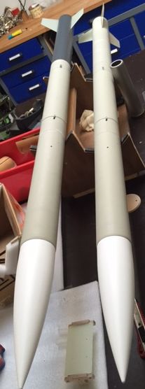

Ich kann lackiertechnisch natürlich nicht mit Ralf mithalten, aber für billiges Malerkrepp und Schwammrolle (!) aus dem Baumarkt ist das schon nicht schlecht. Auf jeden Fall ausreichend um das Weltbild mancher Leute zu zerstören ;-)

Beitrag 7635827 [Alter Beitrag10. September 2015 um 20:23]
Olli bekennt Farbe- schwer regionalpatriotisch...big grin

Beitrag 7635829 [Alter Beitrag10. September 2015 um 21:24]
Eigentlich ist es ja eines der gängigen Rollmuster der A4, und die Farbe hatte ich halt rumstehen, aber jetzt wo Du es sagst ...

Beitrag 7635834 [Alter Beitrag10. September 2015 um 21:55]
He Oliver, sieht doch super aus!
Und dann auch gleich noch die wirklich schwer zu lackierende Rollmusterlackierung des A4 wo
die Hauptarbeit im aufwendigen abkleben besteht.....smile

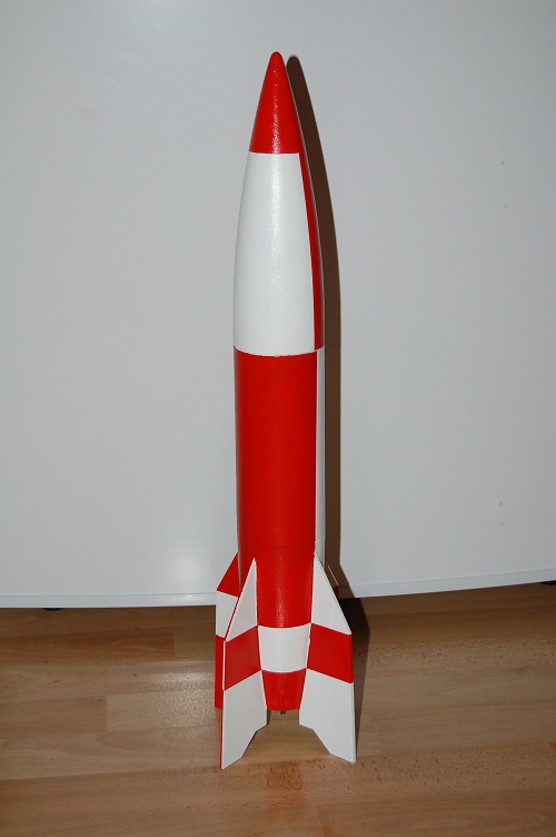

Beitrag 7635841 [Alter Beitrag11. September 2015 um 10:45]
Du. Hast. Lackiert!
whoa
Sieht echt cool aus...bringst du sie mit zum ALRS?

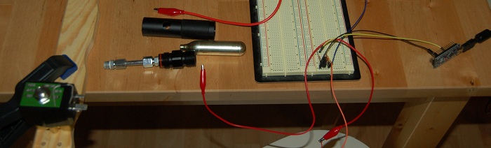

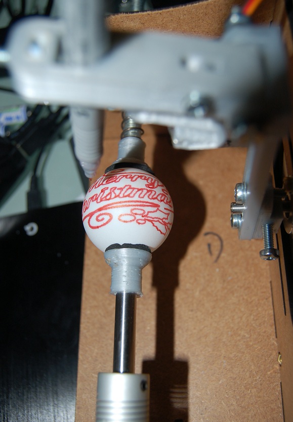

Neben dem Eggbot für die Tochter meiner Freundin
habe ich heute auch die China-Magnetventile getestet. Im Moment kommen ca. 16 Stöße à 100 ms aus einer 12 g-Patrone. Mal sehen was Patronenheizung und Verkürzung der Stöße noch daran ändern. Hier die Reste vom Versuchsaufbau:
Mit billigen Biegebalken (3,70 EUR das Stück!) und noch billigeren Instrumentenverstärkern (ca. 1 EUR) von Ebay werde ich noch einen Schubmessstand bauen um zu sehen wie viel Schub CO2 so erzeugt. Vor allem um herauszufinden ob Expansionsdüsen überhaupt was bringen.

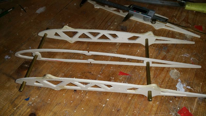

Bei mir entsteht ein neues Mittelstück für einen Thor (Nuri von den Küstenfliegern).
Der wird mit einem Pixhalk mini, Kamera, 5,8GHZ Sender seinen Dienst als mein neues FPV Flugzeug antreten.

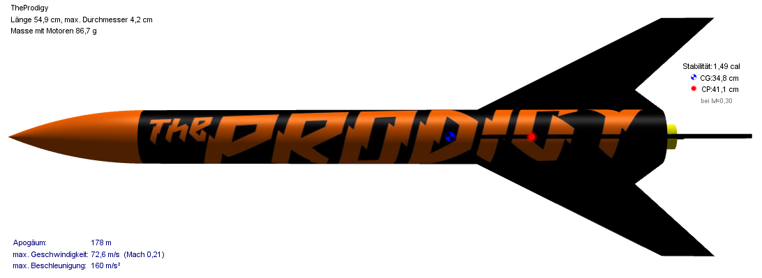

Beitrag 7636842 [Alter Beitrag21. Dezember 2015 um 23:22]
[Melden] Profil von AntiFlag93 anzeigen    AntiFlag93 eine private Nachricht schicken   AntiFlag93 besitzt keine Homepage    Mehr Beiträge von AntiFlag93 finden
Ich bin auch nicht untätig, nur beschäftige ich mit einem T1-Projekt und denke, dass das keinen Bauthread oder Ähnliches Wert ist. Wie bereits in einem anderen Thread erwähnt nennt sich mein Projekt "The Prodigy". Benannt nach einer meiner Lieblingsbands, außerdem fand ich die Übersetzung "das Wunderkind" für meine erste Eigenkonstruktion ziemlich passend. big grin
