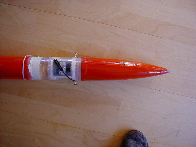

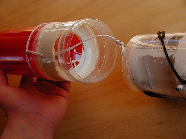

Tach! Auf Wunsch von Taucher möchte ich hier zeigen, wie ich das Fallschirmmodul am Raketenkörper befestige. Auf dem Bild sieht man von oben auf den Druckkörper. Die oberste Flasche des Druckkörpers hat noch ihren Boden, so dass der Druckkörper dicht ist. Auf den Boden der Flasche hab ich mit Silikonkleber (das Zeugs, mit dem ich auch die Finnen festklebe) einen ca. 5 cm langen Ring geklebt. Den Kleber hab ich ziemlich üppig aufgetragen, damit die Verbindung stabil ist. Folgende Datei wurde angehängt:

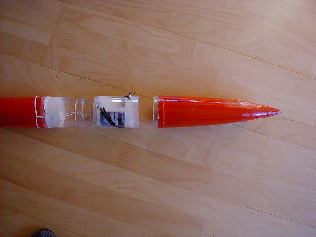

Auf den Ring kommt ein Verbindungsstück und darauf wird dann das Fallschirmmodul geschoben. Eigentlich ist das die symmetrical splice Technik nur ohne Kleber, also wieder lösbar. Oben drauf kommt dann die Spitze. Der Vorteil bei dieser Technik: man kann mit wenigen Handgriffen das Fallschirmmodul austauschen oder ein weiteres Modul, z.B. ein Kameramodul dazwischensetzen. Das Band zwischen dem Druckkörper links und dem Fallschirmmodul in der Mitte dient der Sicherheit. Hab die Befürchtung, die Fallschirme könnten mir das Modul vom Druckkörper reißen. Folgende Datei wurde angehängt:

Hier halt mal alles im zusammengesetzten Zustand... Robert Folgende Datei wurde angehängt:
