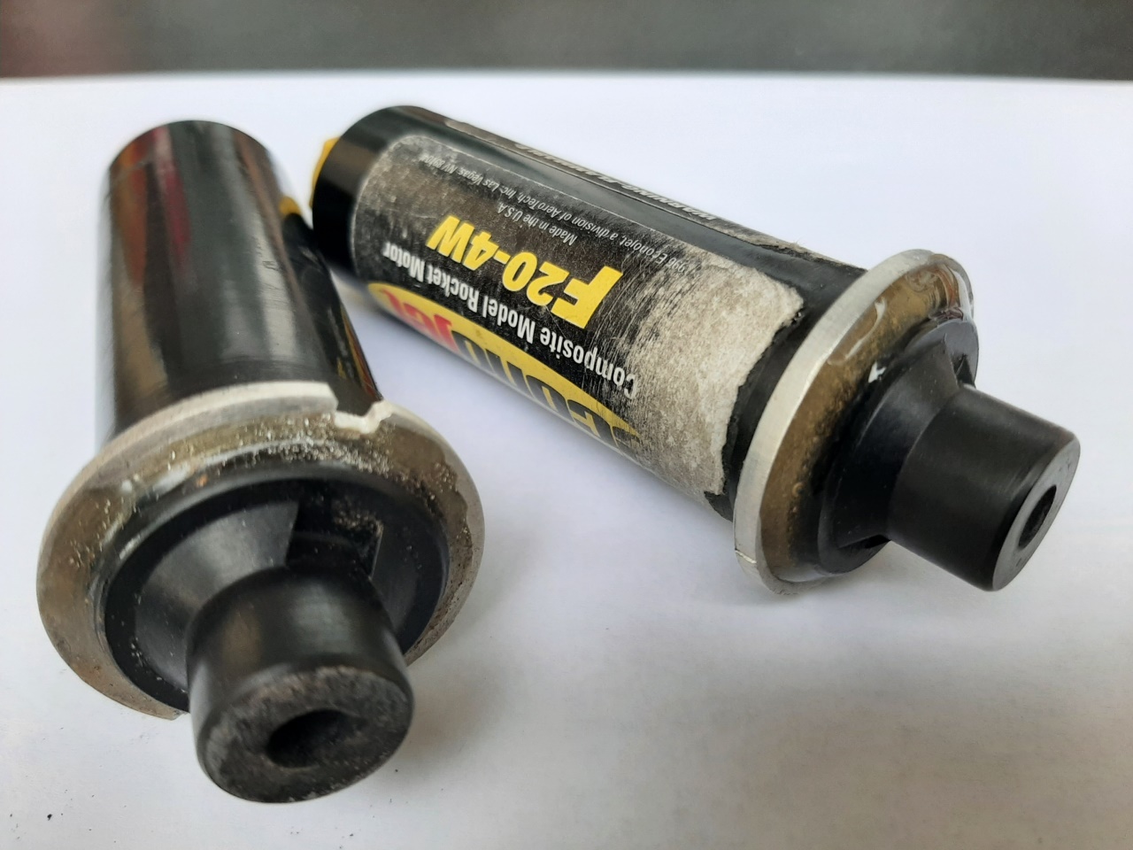

Beiträge: 5509
Beitrag 7655433 [Alter Beitrag12. April 2023 um 23:43]
Noch ne kurze Frage zu den TSPs.
Haben die einen Flansch so das man nur einen (Schraub)retainer braucht oder ist ein Motorblock zwingend notwendig? Auf
Bei den AT SU Motoren löse ich das z.B. immer so, das ich einen Schubring/Flansch aus 3mm Alu direkt auf den Motor
aufharze. Ist zwar ein bisschen Mehraufwand, funktioniert aber super ;-) !
