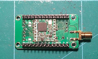

Ein Test ergab einen RSSI-Wert bei einem bestimmten Abstand Sender - Empfänger von
-71 ohne Verstärker
-54 mit Verstärker
Das heißt, es wird eine Verstärkung von ca. 17 dB erreicht. Das ist doch schon mal nicht schlecht und besser als es die Yagi-Antenne gebracht hätte. Damit bin ich jetzt eigentlich ganz zuversichtlich, was die Reichweite angeht.

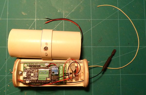

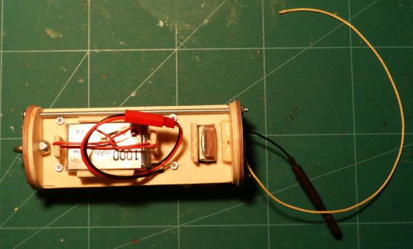

Der Sender und die Elektronik-Sektion sind jetzt fertig und für den RJD (hoffentlich!) testbereit:
Grob gesehen befinden sich auf der Elektronikplatine (32 * 66 mm)
- links der Prozessor mit Antenne
- rechts oben daneben der BMP180
- darunter der ATtiny85
- oben über dem Prozessor 3 Jumper zur Auswahl des LoRa-Kanals
- das "Hühnerfutter", d. h. Widerstände und eine Diode unter dem Prozessor
Auslösung des Main soll über den Abreißkontakt (auf dem Deckel links) erkannt werden.
Da der Prozessor CubeCell AB01 nur einen AD-Wandler hat - dieser misst die Spannung des LiPo -, dient der ATtiny85 dazu, Veränderungen der Spannungen an den Kontakten von Main und Drogue zu erkennen.
Angeschlossen ist ganz rechts ein GPS-Modul Baitian BN-180T. Es läuft standardmäßig wohl mit GLONASS, ist aber auch womöglich umstellbar (weiß aber nicht, wie). Seine Abmessungen sind 20 * 18 * 8 mm.
Dadurch passt alles gut in ein Rohr von 47 mm Durchmesser.
Die Elektronik kann folgendes erkennen und melden:
- Änderungen der LiPo-Spannung
- Auslösung des Drogue
- Auslösung des Main
- Apogee
- aktuelle Höhe
- geographische Koordinaten
- Distanz nach der Landung
Der LiPo mit 1000 mAh ist auf jeden Fall ausreichend, auch wenn die Rakete für längere Zeit auf der Rampe steht. Ich schalte nach der Landung die Versorgung von GPS, ATtiny und BMP180 ab. Nachdem ich einmal abends vergessen hatte, den Akku abzuschalten, stellte ich am anderen Tag fest, dass er dennoch nicht tiefentladen war.

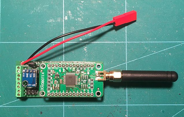

Ich habe jetzt noch eine preiswertere Variante für den Sender aufgebaut:
Der Prozessor ist ein sogenannter Moteino-Clone. Der Moteino ist gewissermaßen ein aufgebohrter Arduino Pro Mini. Er hat den gleichen Prozessor, aber mehr Ports und der Clou ist, dass auf der Rückseite das LoRa-Breakout-Board aufgelötet werden kann, ein Hope RFM95W.
Da der Prozessor ATMega328P nur 32 KB Flash-Speicher hat, wird es schon etwas eng: Belegt sind ca. 86% davon, der RAM hat gerade noch ca. 600 B frei für lokale Variable, kurz vor der Compiler-Warnung. Viel mehr darf es also nicht werden.
Hier noch ein Blick auf die Unterseite des Prozessors:
Auf das Board kommt noch ein zusätzlicher 3.3V-Spannungsregler und dann könnte das getestet werden.
