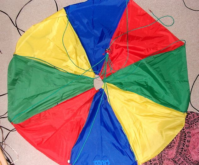

So nun ist es Zeit zu berichten. ich habe mir extra ne neue rak gebaut die war ja natürlich auch gleich erstmal undicht ... aber in thüringen hatte ich nunmal keine leute die mir noch flaschen besorgen hätten können. also habe ich die undichte benutzt... hatte aber nur sone drecks doppelkolbenpumpe und die machte schon bei 3,5 bar schlapp (diese dinger müsste man in deutschland verbieten). also habe ich es bei einem zu geringen druck gestartet... und das seil war zu lang...(aber die beschleunigung hat den stift nicht rausgerissen). so sie ist immerhin schön horizontal nach unten gesegelt... also nochmal kürzerer strick und ... naja bei 3.5 bar hat sie sich quergestellt und der stift wurde nicht rausgezogen.. SO dann Falshirm raus und lose auf eine andere nicht undichte aber wesentlich kleinere oben draufgelegt.. (als kneul). nachdem die beschleunigungsphase zuende war, ist der falschirm dann abgehoben (ca 1.5 meter oberhalb der rakete war er am geipfelpunkt) und war schneller wieder auf der erde als die rakete.... der hat sich net geöffnet, kein stück, nichtmal nen milliemeter.... LEUTE HELFT MIR Bin ich unfähig ?? naja jedenfals hat mir die woche in thüringen die lust am raketenbauen und starten genommen.  *schnief*
Basti
Registriert seit: Nov 2004
Wohnort: Ebendorf ( Magdeburg)
Beiträge: 303
so hier ein falschrim der größer ist, leichter und dünner  ) Folgende Datei wurde angehängt:
