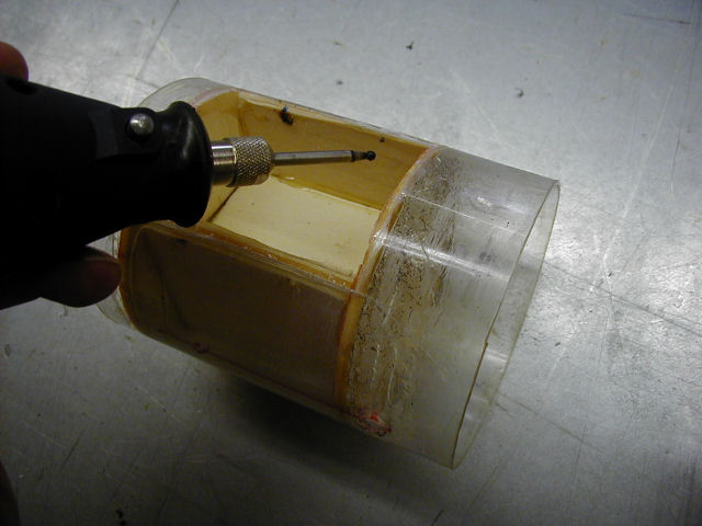

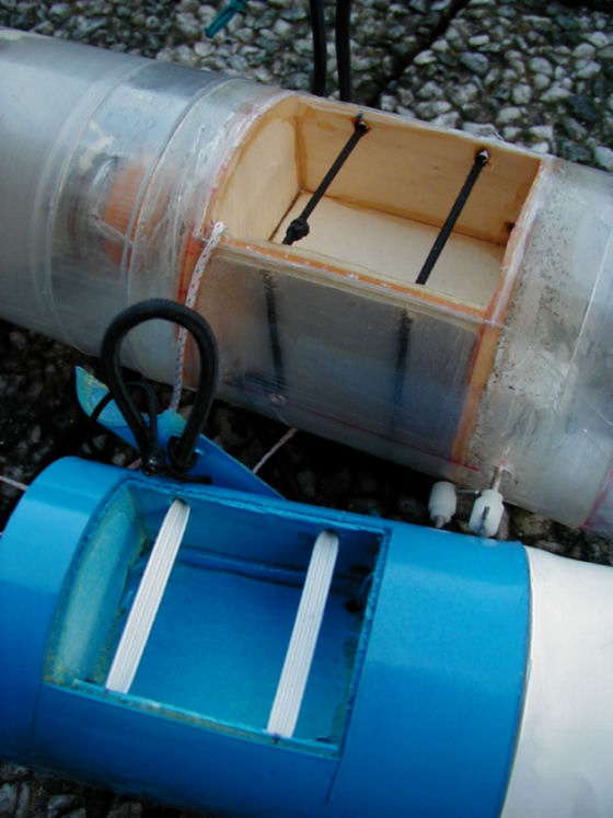

Ich hab hier nochmal für dich eine Detailansicht der Gummibänder, die die Schirme auswerfen.
Die Löcher dazu bohre ich in die Innenseiten der Wände der Fallschirmkammer. Sie sind ca.
1,5 cm vom oberen bzw. unteren Rand der Kammer entfernt.
Die Gummis ziehe ich dann komplett durch alle Löcher durch und verknote sie.
Die Spannung der Gummis muss groß genug sein, um die Fallschirme auszuwerfen und
darf aber nicht zu groß sein, sonst werden die Türen der Fallschirmkammer bei gespanntem
Timer etwas aufgedrückt. Ist also ne Einstellungssache.
Hier noch ein Bild von einem großen und einem kleineren Fallschirmmodul. Du kannst als
Gummis entweder Hosengummis oder ähnliches nehmen.
Gruß Robert
