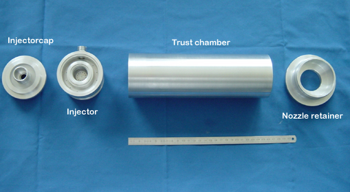

1. Brennkammer: nehmt Aluminium, am besten AlCuMgSi 0,5 (T6061). Ist billig, in vielen Durchmessern und Wandstärken zu bekommen, und ein erprobtes Material (BC-Motoren, Aerotechs etc.).

6.Kühlung: Ablativ, alles andere ist bei diesen Größenordnungen Mumpitz. Zuviele Kleinteile, und zu hohes Gewicht. Ein Pertinaxrohr mit 7-8mm Wandstärke könnt Ihr bei Bath bestellen und zurechtsägen, damit könnt ihr eine Temperatur von 1600 °C (Lötlampe) für fast 25 Sekunden von der Brennkammerwand fernhalten. UND ihr habt eine gute Isolation durch die Verkohlung (quasi wie der Apollohitzeschild).

das hatte ich aber nicht gesagt. Bei meinem Triebwerkist die Brennkammer aus Alu, und wird mit einem Liner aus Pertiknacks versehen (siehe Bild).
