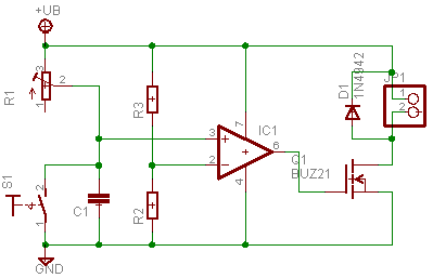

Danke Reinhard1!
Kannst du vieleicht nen aktualisierten Schaltplan posten, ich hab nämlich keinen blassen, wie das ganze jetzt aussehen soll. Ich bin nämlich n' absoluter Anfänger. DANKE! mfG Markus WARNUNG: Dieser Beitrag kann Spuren von Ironie beinhalten Ich bin weder eine Suchmaschine, noch ein Nachschlagewerk - PNs zu Themen die im Forum stehen oder dorthin gehören, werde ich nicht beantworten. Bilder bitte NICHT über Imageshack oder andere Imagehoster einbinden! |
Reinhard
Überflieger Registriert seit: Sep 2003 Wohnort: Österreich Verein: TRA #10691, AGM Beiträge: 1186 Status: Offline |
Beitrag 76222
diese Schaltung dient nur zur Demonstration, wie ein ganz einfacher Timer funktionieren könnte. Bauen würde ich ihn in dieser Form nicht. Wenn du auf der Suche nach einem erprobten Timer bist, sieh dir mal die Schaltung des D-Tim auf der HP von Andreas Hader (unter Zubehör) an. Wenn der Schalter geöffnet wird, kann der Kondensator C1 über das Poti R1 aufgeladen werden. Sobald seine Spannung größer wird, als die des Spannungsteilers R2/R3 wird der OPV (IC1), über den MOSFET (Transistor) Q1, den Motor (oder Relais) an der Steckverbindung JP1 aktivieren (habe gerade kein Symbol für eine E-Motor zur Hand). Die Diode D1 schützt den Transistor vor den Selbstinduktionsspannungen des Motors (oder Relais), beim Ausschalten. Gruß Reinhard Folgende Datei wurde angehängt: |

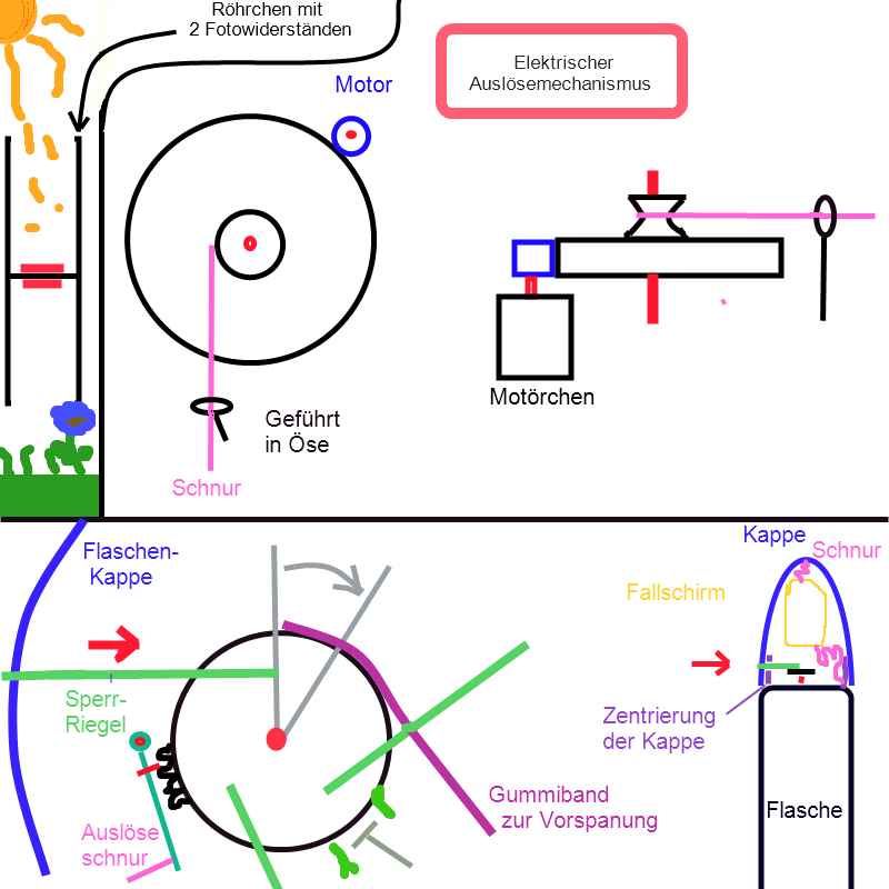

MeinSenf
Sensor: Soll hell/dunkel aufspüren, wenn oben dunkler als unter -Rakete fliegt abwärts- löst Fallschirm aus. Kann das gehen? (Vom Pinzip nicht wie! Dachte an was Optisches, da bei sonstigen mechanischen Varianten hier im Forum immer die böse Trägheit erwähnt wird). Auslöser1: Kleines Motörchen entweder direkt, oder wenn das Moment nicht reicht halt untersetzt ->an eine Schnur und diese ans bestehende System (Achtung Spaß: statt des albernen Spielzeugtierchens). Aüslöser2: Etwas komplizierter Mech. zum entriegeln der Kappe(Lego-mäßige veriegelung, Motor nur zur Entriegenung - Antrieb über Gummiband). Kappe muß noch irgendwie vorgespannt werden(feder/gummi...) Geändert von ooBrandy am 21. März 2006 um 19:20 |
Reinhard
Beitrag 97905
die optische Unterscheidung zwischen Himmel und Erde ist nicht so einfach. Hier spielt einerseits die Witterung eine Rolle (Wolken, Schnee, etc.) und andererseits die spektrale Empfindlichkeit des Sensors. Bekannterweise wird kurzwelliges Licht von der Atmospähre stärker gebeugt als langwelliges Licht. Beispielsweise ist auf Infrarotaufnahmen der Himmel schwarz. Man kann das System dann aber nicht einfach umkehren, weil ja immer noch die helle Sonne am Himmel ist. Deshalb ist so ein System jetzt nicht unmöglich, aber eine zuverlässig funktionierende KISS-Lösung ist nicht sehr wahrscheinlich. Gruß Reinhard |

Beitrag 97916
Achim hat IIRC mal so ein optisches System getestet.
--> Funktionierte leider nicht zuverlässig. Vielleicht findet eine Suche noch was dazu... It's the Government - it doesn't have to make sense! (B. Kaplow in r.m.r) |
Tom
Registriert seit: Aug 2000 Wohnort: Neustadt Verein: T2 , SOL-1 Beiträge: 5257 Status: Offline |
Beitrag 97926
![]() Zitat: Wolfgang hatte seinerzeit eine funktionierende Opto-Erkennung aufgebaut. Schaut mal unter http://www.experimentalraketen.de und dort dann unter OPTO nach. Gruß Tom |
