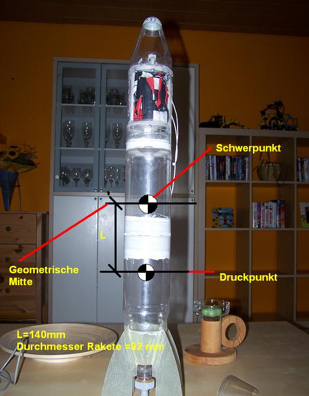

Twist
Also der Pu Kleber ist : Turbo (R) PU-Dichtmittel vom ATU. Klebt wie S**
Ich war in der Garage und habe den Druck/Schwerpunkt festgestellt und bin Begeistert. Keine nachbesserungen nötig.

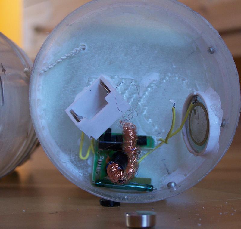

1 Fensteralarmanlage (hats durch die Wucht TOTAL ZERBRÖSELT)
1 Tommy Timer (selbst die Exzenterscheibe mit Mutter und der Aufzieher ist von der Welle geflogen. Die welle hats gut verbogen
1 geschockter Michi (hab mich übelst erschrocken)
ansonsten ist noch alles heile. Damit man mal sieht was für eine brutale Kraft hinter so einer Detonation sitzt, hab ich ein Bild von meinem Piepser gemacht.
Überzeugt euch selbst
Es war wirklich alles Bombenfest aan der GFK Platte verklebt wie man an der Bruchstelle sieht.
ALSO WIRKLICH BRUTALSTE KRÄFTE. Bin froh das mein Kopf nicht im weg war, denn der Oberteil der Rakete war noch ca 7 sek. in der Luft bevor er 5 m neben mir eingeschlagen ist.
Zum Kleber: Den benutz ich nie wieder, hat nicht gehalten, Verklebung lösst sich schleichend.
