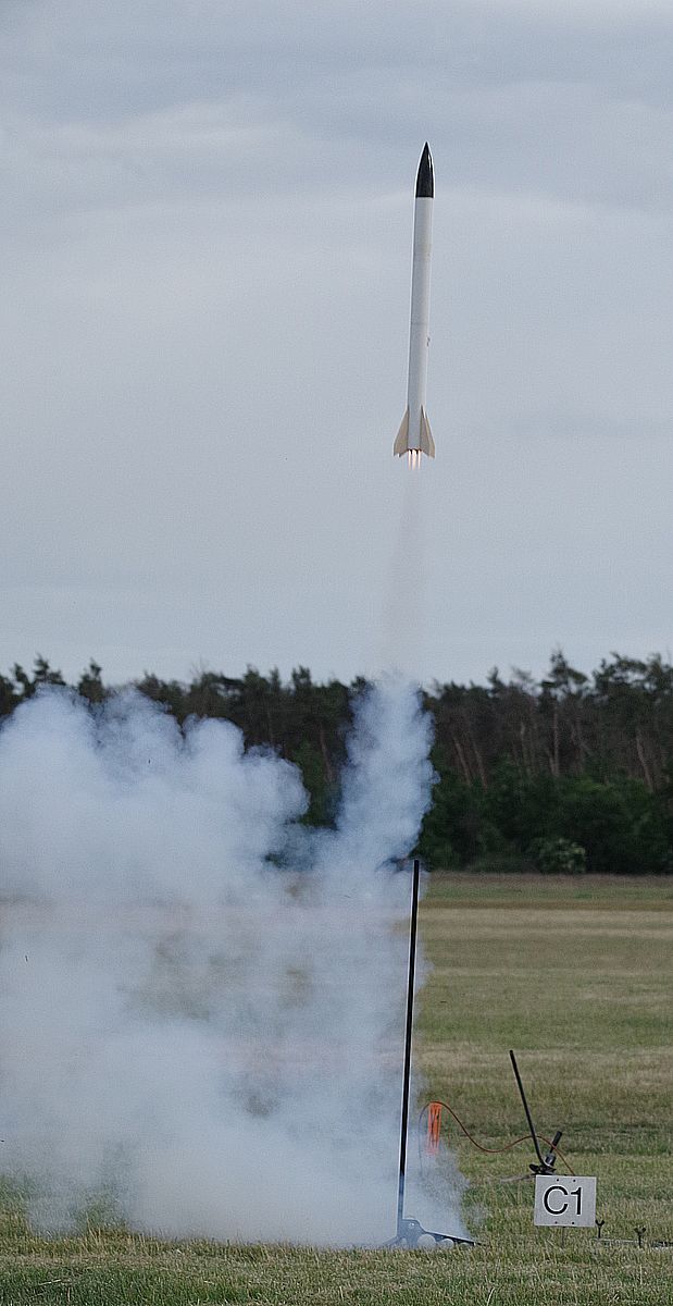

Ralf's Modell Nice Dream beim Start in einen strahlend blauen Himmel...smile !
(Foto von Ralf Berenbrinker !)

@ Andreas
Tolles Foto von der ND. Ist ja doch eine interessante Flamme. Mit den Titan büßt man halt eine menge Leistung ein.
Vielleicht bau ich noch mal ein paar Titan-Grains für schlechtes Wetter, damit man nicht so hoch kommt big grin

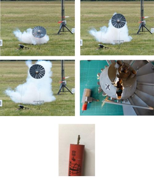

Analyse eines Crashs:
Der Start meines Modells von "Schrievers Kreisel" hat leider zum Crash geführt. Nach der Zündung platzte einer der drei ringförmig angeordneten Treibermotoren (viertes Bild). Dadurch überschlug sich das Modell (Bilder 1 bis 3), kam hart auf den Boden auf und zersprang in mehrere Teile (Bild 4). Die Motoraufhängung eines der drei für die Rotation verantwortlichen D3-Motoren löste sich, flog noch ca. 20 m weiter (Langbrenner), und der Motor brannte in die Seitenwand von Charlys Shelter ein Loch.
Hinterher habe ich noch festgestellt, dass einer der drei für die Rotation zuständigen Motoren nicht gezündet hatte: Anzündstäbchen abgebrannt, Motor aber nicht gezündet.

Motor D9-P war übrigens nicht "überlagert": Produktionsdatum 17.08.2021; und auch nicht "falsch gelagert".
Ich denke, ich sollte wo es geht bei aufwändigen Modellen von 18-mm-Clustern mit D-Motoren auf Aerotech umbauen. Das würde betreffen:

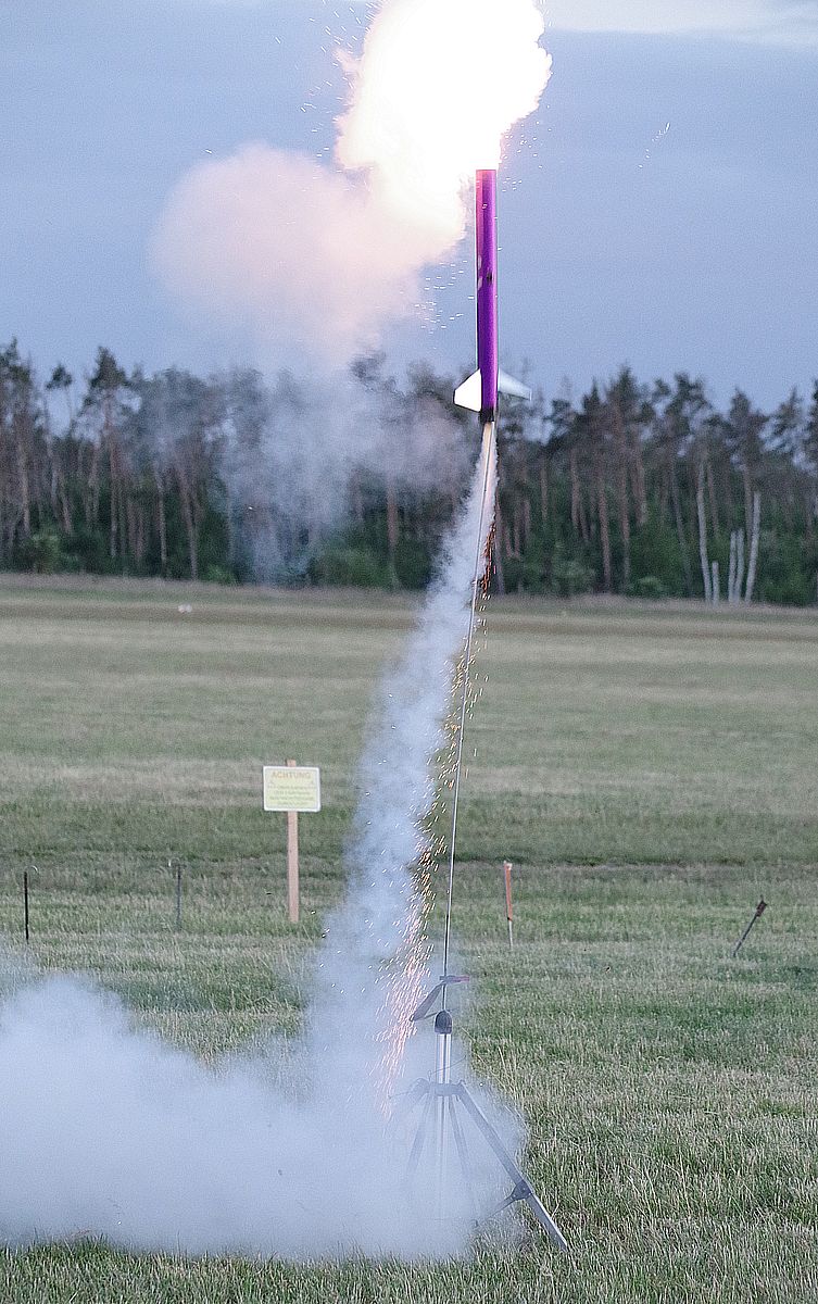

So geht P1 heute:
Klima-Cluster "100G45" mit Dual-Deploy auf Basis Altimax.

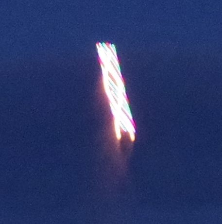

Ein Versuch, Achims Kreisel zu knipsen

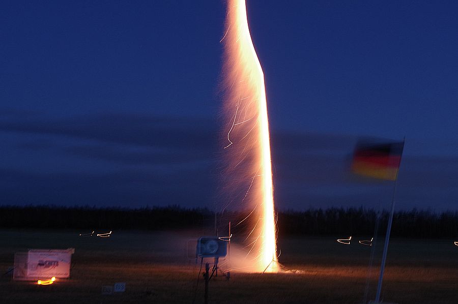

Beitrag 7652690 [Alter Beitrag31. Mai 2022 um 18:24]

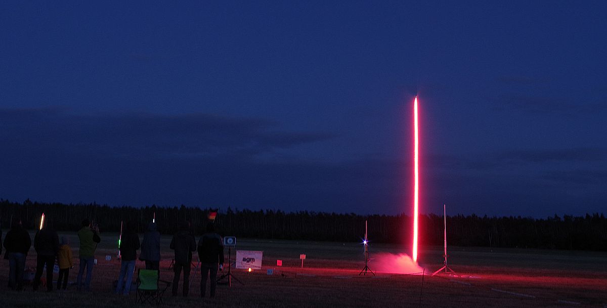

Charlie auf Redline
Icepic mit 7x Zink24
