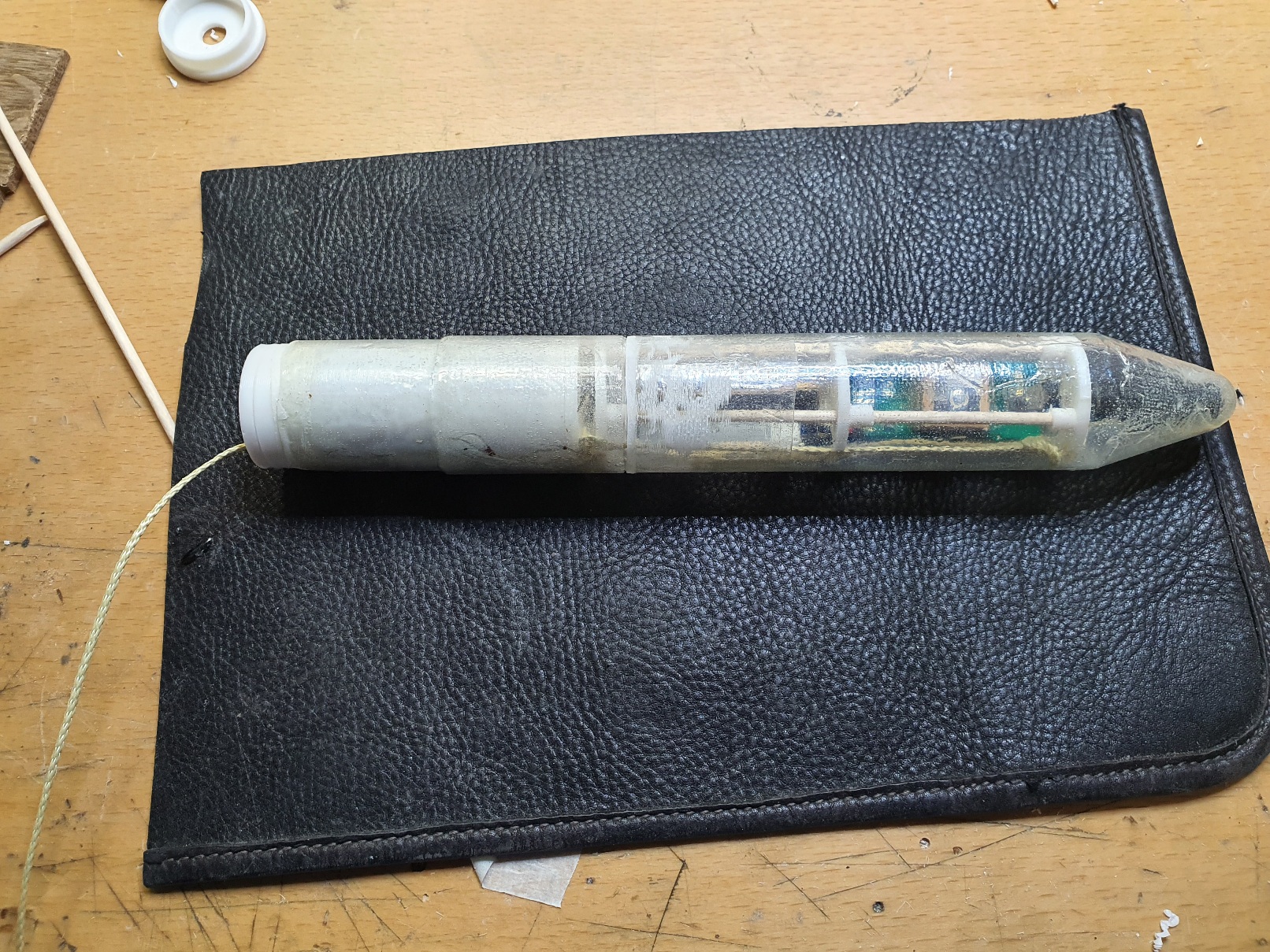

ich habe die Ballone weg gelassen und das Laminat nur angedrückt. Die Luftballone haben das Laminat verschoben, bzw. haben überhaupt keinen Druck ausgeübt. Bei der Kupplerform schien es, als wenn sich der Ballon im Inneren gar nicht ausgebreitet hat.

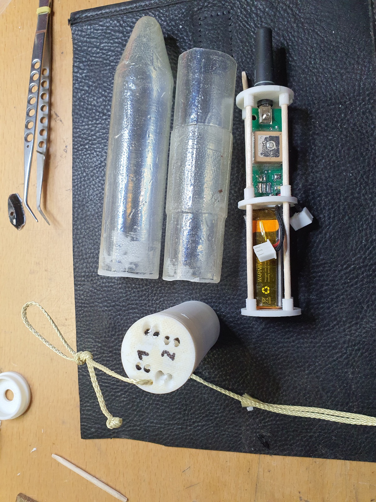

Das hat jetzt aber gut geklappt. Es sind zwei kleine Stellen die repariert werden müssen, weil sich keine Blasen gebildet haben. Im Prinzip bin ich aber schon jetzt zufrieden. Wenn es klappt, werde ich versuchen, die Oberfläche noch etwas transparenter hin zu bekommen. Dann kann man sogar die Status LED ablesen. Gewicht und Stabilität ist für so einen kleinen Vogel absolut ausreichend.

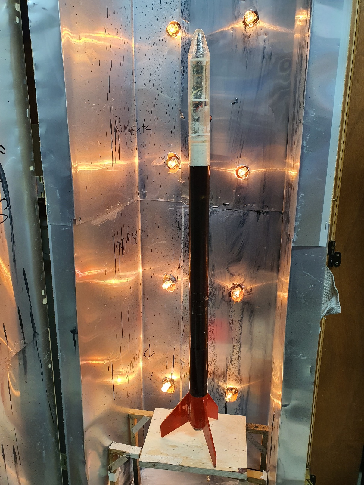

Im stimmungsvoller Beleuchtung. Ist jetzt ohne Fallschirm 184g schwer. Eigentlich müsste ich am Heck ein Zusatzgewicht anbringen. Die Stabilität beträgt bei einen D Motor ca. 7-8 Kaliber.

Ein echtes Leichtgewicht!
Eine Erfahrung vom Wasserraketenbau:
Wenn die Rakete eine Weile in der Sonne steht, kann sich die Elektronik ziemlich aufheizen, wenn das Rohr durchsichtig ist (Treibhauseffekt). Das könnte die Funktion der Elektronik beeinträchtigen.
Geändert von AchimO am 22. April 2021 um 23:18
Beiträge: 3043
Beitrag 7649501 [Alter Beitrag23. April 2021 um 07:53]
Guter Hinweis, darüber habe ich noch gar nicht nachgedacht.
Etwas weiße Farbe dürfte dem Problem Abhilfe verschaffen.
Meine Sorgen galt dem ungehindert GPS Empfang. Etwas Farbe sollte das aber nicht wesentlich verschlechtern.

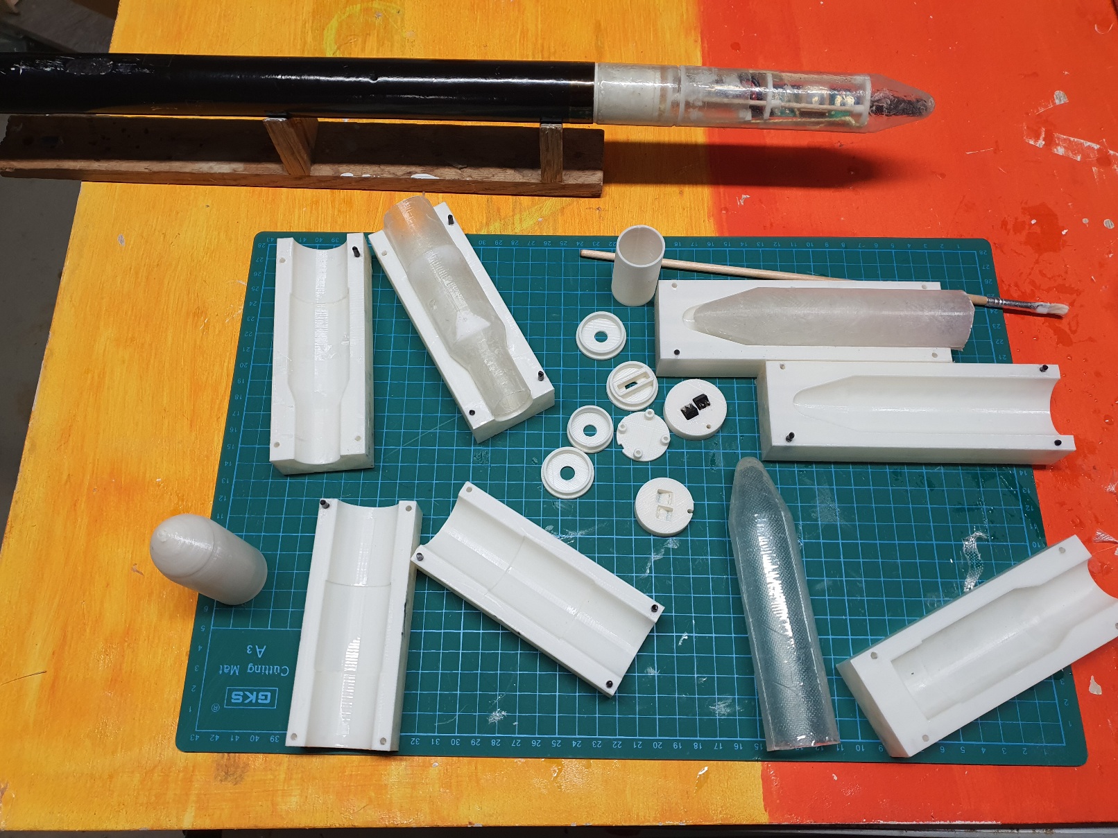

Das Modell ist jetzt fertig. Irgend wie habe ich aber ein schlechtes Gewissen, da dieser ganze Kram dabei zusammen gekommen ist:
Daher hier ist ein Angebot für die Nachhaltigkeit und an alle die hier mit gelesen haben.
Wer Bedarf hat, kann sich die Formen ausleihen. Einzige Voraussetzung ist, dass ein Baubericht geschrieben wird und die Formen nach vier Wochen wieder zurück geschickt werden.
Das Laminieren ist nicht schwer. Ich schicke ein kleine Pott Folientrennmittel mit. Damit geht das entformen super einfach.
