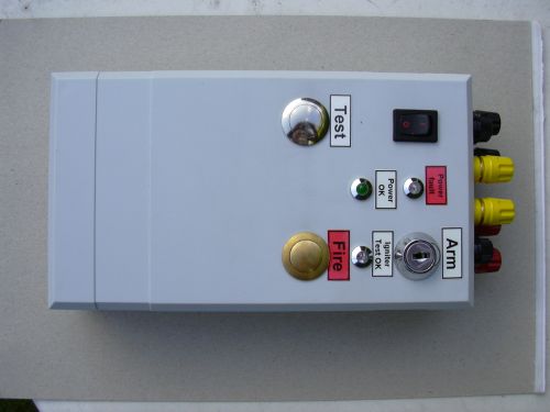

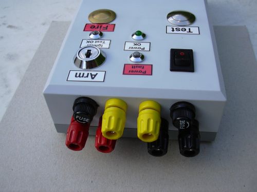

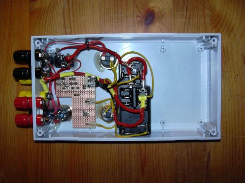

Hallo, ich habe mir nach der Schaltung von Arnd auch das Zündgerät aufgebaut. Die Erfahrung die ich bisher auf einigen Flugtagen gemacht habe bzw. die Verbesserungsvorschläge möchte ich hier mal kurz posten.
Aber erstmal zum Istzustand. Mein Zündgerät ist komplett in einem Handgehäuse eingebaut, der Akku ist extern und steht dann auf der Wiese, das Zündkabel ist ein 2,5 mm2 Kabel alle externen Verbindungen werden über farblich kodierte Bananenstecker hergestellt. Sicherungen sind die normalen Feinsicherungen.
Verbesserungsvorschläge. - Sicherungen im Lastkreis gegen KFZ o.Ä. austauschen, so das man auch auf dem Platz schnell mal wechseln kann oder entsprechenden Automaten einbauen. Grund ist das öfter mal die Zündkabel bzw. Klemmen eineinander kommen bzw einen Schluß über die Rampe haben und eher selten durch den/die Zünder überlastet werden. An der Rampe habe ich jetzt schon einen Kasten mit Lautsprecherklemmen eingebaut an dem dann der Zünder eingeklemmt wird, da entfallen dann die Krokoklemmen.
- Akku möchte ich gerne noch in das Gehäuse intregrieren aber das ganze soll dann noch "handlich" bleiben dazu fehlt mir aber noch ein schönes Gehäuse bzw. kleinerer Akku
Gruß Andreas

Hallo, ja Reinhard hat recht, Leistungskabel so kurz wie möglich halten und dann noch mit großen Querschnitt. Wenn ich das Zündgerät heute neun bauen müßte würde ich auch den Leistungsteil an der Rampe lassen und die Bedieneinheit in die Hand nehmen. Ich sehe das Ganze als Kompromiss zwischen dem was man noch so im Bastelkeller hat und wieviel Geld man für die Beschaffung aller (neuen) Komponenten ausgeben will. Hier noch ein paar Bilder von meiner "Kiste". Gruß Andreas
