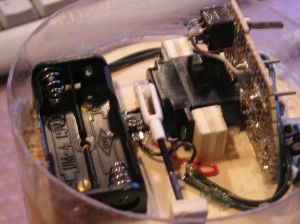

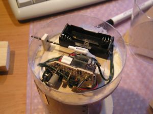

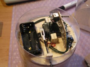

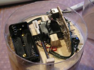

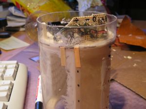

So nun sind wir endlich weiter gekommen hier ein paar Bilder von dem Fallschirmmodul

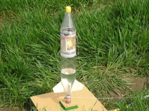

So nun ein Foto von der fertigen Rakete. Noch unlackiert!! Aber sie Fliegt!!

Also, erst mal ein Lob an Gewindeschneider und Rocket, mit deren Hilfe ich meine erste Schaltung fehlerfrei zusammengelötet habe( mit Hilfe meines Astronomielehrerwink.
Das ganze hat ein Kampfgewicht von grade einmal 40g(mit Batterien).
So sieht alles zusammen aus( Batterien noch nicht eingelegt, da im Moment noch ein Ein-/Ausschalter fehlt)
So soll es später in der Rakete sitzten. Das ist schon Kaliber 1,5er. Bei den 0,5er weiss ich noch net so recht, wie ich da alles unterbringen soll. Muss man wahrscheinlich Teile übereinander packen.
Aber erst soll es sich auf 1,5er erproben. Der Flug wird mit E Timer und mit Tony Timer erfolge. Dient nur der Sicherheit, damit die ganze Arbeit und der Servo nicht umsonst bzw. 5 Euro gekostet haben.^^

man man das sieht ja richtig gut aus!! Eines ist klar das System ist zuverlässig wenn die Batterien voll sind. Immer vor jedem Flugtag testen.

Moin,
könnt ihr mal ein paar Bilder von eurer Auslösemechanik machen? Wie wird bei euch der Gummi, der die Fallschirmklappe zuhält, losgelassen? Mein System hakt manchmal... Dann ist die zuverlässigkiet dahin...

Beitrag 100514 [Alter Beitrag21. Mai 2006 um 12:38]
Also, in meiner Auslösung soll der Servo eine Schnur aufwickeln, die dann eine Stange, die erst aus der Rakete rausguckt, reinzieht. Über diese ist die Schnur/Gummi gespannt, das die Klapper verriegelt.
Eventuell möchte ich gleichzeitig zwei Schnüre aufwickeln, sodass zwei Fallschirm ausgeworfen werden können. Dazu werd ich den Servo noch etwas umbauen, wahrscheinlich eine kleine Rolle an den Servoarm kleben.
