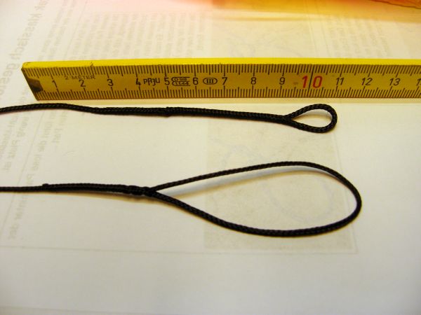

Diese Anleitung für Hohlgeflecht habe ich für die Schlaufe zum Shockcord verwendet.
Sehr gute und verständliche Anleitung. Diesen Spleiß habe ich für die Schlaufe am Schirm verwendet.
So geht es auch.
Als Spleißnadel habe ich mir bei ebay sogenannte Ködernadel gekauft, die gibt es aber bestimmt auch in einem Angelladen. Damit kann ich Leinen ab 1,5mm Durchmesser spleißen 1,2mm habe ich damit nicht geschaft. Dickere Leinen kann amn dann wieder mit einem einfachen Draht spleißen.

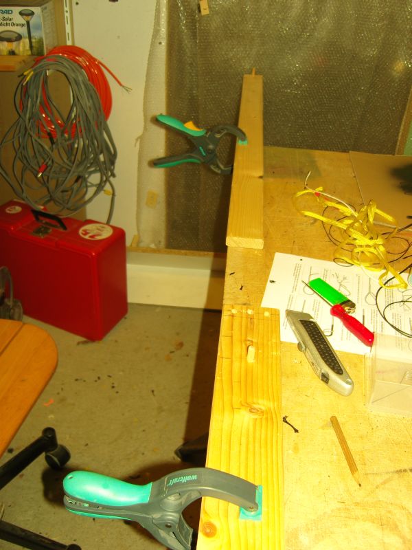

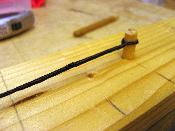

Hier noch ein Bild wie ich die gleiche Länge der Leinen hergestellt habe. Einfach in zwei Bretter einen Dübel gesteckt und so am Tische befestigt das man an einem Ende arbeiten kann und das andere Ende um eine Dübel legt. Noch ein paar Makierungen mit Bleistift angebracht und schon kann man immer an den gleichen Stellen einstechen und die Schlaufe um den Dübel legen und die Leinen so gleich einstellen.
Hier die beiden Schlaufen, die kleine am Schirm die Große für das Shockcord

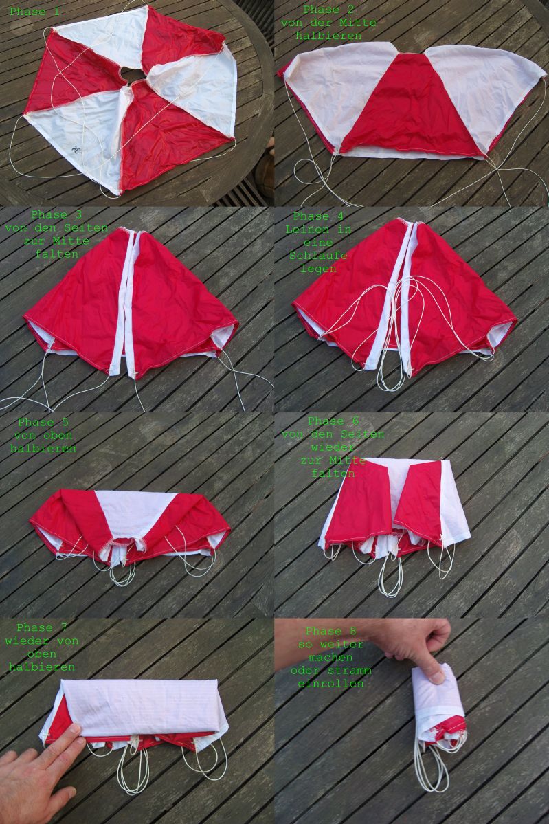

hier mal ein paar Bilder wie ich die Schirme zusammenlegen.
Wie oft man die Schirm falten muß hängt von der Größe der Schirme und der Fallschirmkammer ab.
Auf jeden Fall solten sie leicht aus der Kammer heraus fallen.

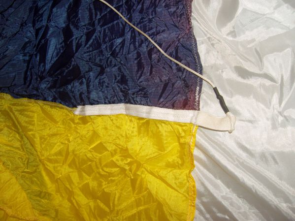

Die Leinen sind je nach Durchmesser des Schirms verschieden am Schirm befestigt.
bis ca 0,6m Durchmesser nähe ich die Leinen direkt an den Schirm
bis ca 1,2m Durchmesser nähe ich eine Leine in den Saum und knote die Leinen fest (wie oben beschrieben)
bei großen Schirmen nähe ich ein Saumband an den Schirm und befestige die Leinen daran.

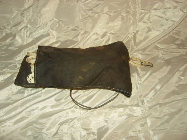

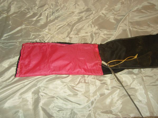

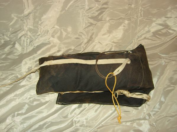

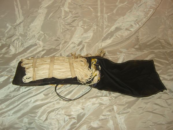

weiter gehts, die außenhülle Chutebag habe ich aus Nomex gefertigt, innen ist er mit ripstop Nylon beschichtet ausgekleidet, das beschichtetet Zeug ist super glatt aber leider so steif das man daraus besser keine Fallschirme macht. Das beschichtet ripstop Nylon bekommst du auch bei extreme Textil oder im Drachenbau Laden.
Der Sack verpackt mit Schirm
DIe Leinen schön zusammengelegt
Die Rückseite mit dem Chutebag Auszieher, nach links geht die Leine zum Drouge, rechts geht die graue Leine zur Spitze des Main (damit der Sack nicht verloren geht ). Das gelbe Band hält in der Sentinal den Sack noch fest bis die Mindesthöhe unterschritten ist.
Auf Links gedreht
wie ich das ganze zusammen genäht habe schreibe ich die Tage weiter .....

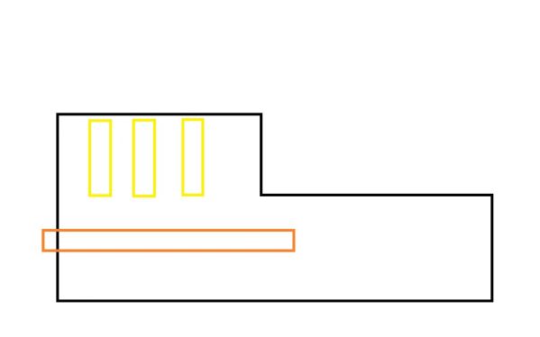

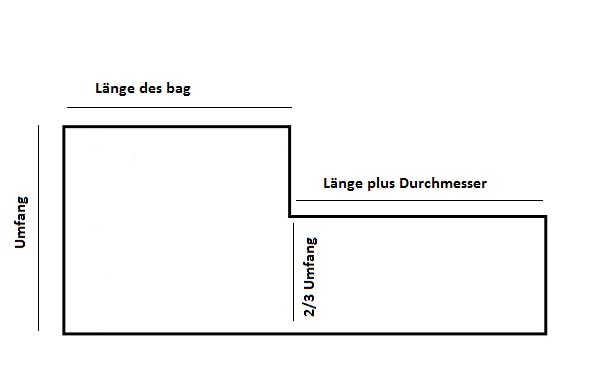

also hier mal die Maße in Abhängigkeit von Druchmesser und Länge des chutebag.
mit dem Durchmesser habe ich ein wenig Experiment damit der bag auch aus dem Rohr rutscht dazu den Stoff ausschneiden und mit ein paar Stecknadel zusammenstecken den Schirm oder ein paar Stoffreste in den bag stecken und ausprobieren ob er noch im Rohr gleitet. Daher habe ich beim Durchmesser auch keine Nahtzugabe angegeben sondern der bag wird um die Naht kleiner als der Durchmesser. Auch an die Leinen denken die ja Außen am bag liegen
Der "Latz2 soll hinterher den Schirm und die Leinen vor der Ausstoßladung schützen also lang genug machen, auf dem Bild von meinem Bag ist der Latz ein wenig zu kurz geht aber wenn ich ihn im Rohr ein wenig zurecht zupfe.
Dann habe ich auf der späteren Rückseite eine Schlaufe aus Saumband aufgenäht ( braune Markierung ) die ist in meiner Rakete dazu da den Drouge am bag zu befestigen und den bag am Hauptschirm zu halten zusätzlich halte ich den bag noch im Rohr der Rakete fest bis die Mindesthöhe unterschritten ist dann wird er freigeben und der Drouge zieht den bag aus dem Rohr. Leider war das Saumband aus Baumwolle und ist jetzt ein wenig angekohlt worden. Hier ist evt eine aufgenähte Kevelar Schnur die bessere Wahl.
Auf die andere Seite kommen Hosengummis (gelbe Markierung ) in denen später die Leinen eingelegt werden. Die Anzahl der Gummis, Breite und Abstand sind von der Länge des bags abhängig.

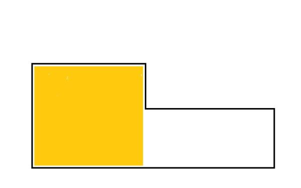

Zum Schluß habe ich dann das beschichtet ripstop Nylon auf die spätere Innenseite des bags genäht. Dann den bag zusammenlegen und an den zwei Seiten zunähen, auf links drehen und fertig ist der Sack.
Der Schirm wird nicht mehr gefaltet sondern einfach in den bag gestopft, du wirst dich wundern wieviel Schirm in kleinen chutebag passt.
