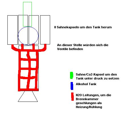

Ist mir egal.. ob jetzt ein 5€ Microchip mitfliegt oder nicht ist mir im prinzip völlig wurscht.. hier ist schließlich das "Experimental" Forum big grin

Die maxime wäre in meinem Vorgestellten Fall der Druck in den selbstfördernden Lachgasbehältern. sprich ~60 Bar Mehr is nicht. wenn wir die Leitungen um die Brennkammer rumlegen, sorgt das Lachgas für eine abkühlung der Brennkammer und wird gleichzeitig vorgewärmt. Damit bekommen wir die adibiatische Abkühlung (schreibt man das so? big grin) ein wenig in den Griff und kompensieren den Druckabfall während des Laufs ein wenig.
Des weiteren müssen wir den Druck in der Alk-Bottle auf mindestens 60 bar heben, damit wir überhaupt Treibstoff einspritzen können. Oder die Pumpe muß entsprechend leistungsfähig sein. Eventuell kann man das aber durch 1-2 zusätzliche Gaskapseln erledigen, mit denen man den Tank unter Druck setzt.
Ein fettes Gemisch wirkt auch positiv auf die Kühlung, ich vermute aber, das die Reaktion sowieso nicht so effizient ablaufen wird, daher brauchen wir uns da vorerst keine Gedanken machen. Zuerst muß er mal laufen, das Ventil weiter aufdrehen kann man immer noch.
Aluminium ist ersmal erste wahl, umsteigen auf schwerere Materialien kann man immer noch...
Anfangs wird der Motor sowieso nicht voll aufgedreht, das wird sich in den testläufen noch zeigen. Druck ist garkein problem, wie man am Microhybrid sieht, Temperatur wird sich zeigen.
Wenn wir einen 2 sek-Motor abfeuern, halte ich eine überhitzung ausgeschlossen. Dafür sind die Abgase zu kurz in Kontakt mit dem Material.
Ich stehe mal zu meinem Konzept. 8x Sahnekapsen + 16gramm Alk in einem Alugehäuse.
Die Kapseln werden eingespannt und sind wechselbar, der Tank wird von oben befüllt und durch eine(oder 2) Sahnekapsel in einer Halterung verschlossen und auch unter Druck gesetzt.
Die N20-Leitungen werden EVENTUELL zusammengeführt und die Brennkammer herumgeführt zwecks Heizung Kühlung (ev. reicht da eine Schleife obenrum, je länger die Leitung, desto mehr Gas wird dort verbleiben und nicht verbraucht)
Zündung durch einen lichtbogen in der Brennkammer, Regelung der einspritzmenge entweder selbstständig oder über einen mitfliegeneden chip.
Start mittels Startgerät für Lichtbogen und Ventilsteuerung (die könnte man eventuell auch einem mitfliegendem Chip übergeben, der dann unterm Flug nachregelt oder ferngelenkt wird.)
Treibstoffverbrauch wären 9-10 Sahnekapseln und ein wenig Spiritus pro Flug.. ca. 10€
Mit einer anderen Brennkammer könnte man das selbe Design auch als Feststoff-Hybrid verwenden.
Als spätere Version könnte man einen größeren Tank und eine geeigenete N2O Flasche zu einem Größerem Motor verbinden. Dann benötigt man halt eben eine Große N2O flasche zum befülle der Rakete. Der Motor wäre halt leichter, aber komplexer zu betreiben.
Über den Expansionskegel mache ich mir wenig gedanken, erstmal muß das Teil überhaupt laufen... und bei Flughöhen von <300 m oder so bei Brennschluß (2-3sek Brenndauer) wird der Unterschied auch nicht so gravierend sein.
Anmerkung: Wenn der Chip mitfliegt und das Ventil lenkt, könnte man jede beliebige Schubkurve erzeugen(innerhalb des Gesamtimpulses). Man könnte also vor dem Flug den Motor mit einer Schubkurve "Programmieren". Ist mir grad auf/eingefallen.

Für die druckerzeugung im Alk-Tank würde ich auf keinen Fall N20 nehmen!!Co2 wäre da die bessere wahl, und warum soll es denn ein Flüssigkeitstriebwerk sein??? Hybridmotoren sind bei weitem nicht so komplex , einfacher herzustellen und benötigen eigentlich keine Kühlung.

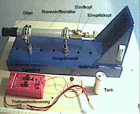

hier gibt es ein sehr kleines Flüssigkeitstriebwerk, welches zwar nur etwa 22N schub leifert aber zum ausprobieren etc. sicher ganz gut ist

Hier mal ein Beispiel wie einfach es geht. (Unter "in the Works" und dann "Bi-Propellant Hybrid Motors"). Das ist ein NOX/Ethanol Motor im L-Bereich.
