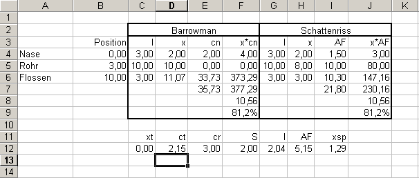

6., damit der Post hier auch mal konstruktiv wird: Ich habe mal eben RockSim 5 befragt, eine mögliche Rakete wäre z.B.:
Nosecone ogiv: L 100 mm, D 25 mm
Körperrohr: L 250 mm, D 25 mm
Flossen: n 4, root 50 mm, tip 25 mm, semi span 25 mm, sweep 12,5 mm, vorderster Teil der Flossen 117 mm hinter der Vorderkante des Körperrohrs (die könnte man auch kleiner machen und weiter nach hinten legen)
Natürlich ist das Teil sehr klein und leicht, so dass man bereits einiges an Gegengewicht für den Motor bräuchte, aber es geht ums Prinzip. Der Druckpunkt nach Barrowman liegt hier 200 mm hinter der Spitze der Rakete, der Druckpunkt nach Schattenrissmethode ebenfalls. Die Mühle sieht in der Seitenansicht schon so aus als ob sie bei Seitenwind nicht genau wüsste in welche Richtung sie sich drehen soll... Hier den Schwerpunkt so einstellen dass er nur ganz knapp vorm Druckpunkt liegt und dann bei starkem Wind relativ langsam starten. Was passiert?

4.) damit der Post hier auch mal konstruktiv wird: Ich habe mal eben RockSim 5 befragt ...
zu 1.) Bedeutet das, dass z.B. das Leitröhrchen schräg angeklebt wurde?
zu 2.) Vielleicht lässt sich da was machen? Man müsste es sich genauer ansehen ...
zu 3.) Da habe ich jetzt wirklich den Faden verloren ... Wie soll ich das verstehen?
zu 4.) meine Rechnung als Excel-Tabelle

zu 4.) Alle Angaben sind normiert auf den Durchmesser.
Der Druckpunkt liegt in beiden Fällen bei ca. 81% der Gesamtlänge.
