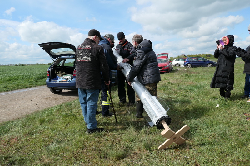

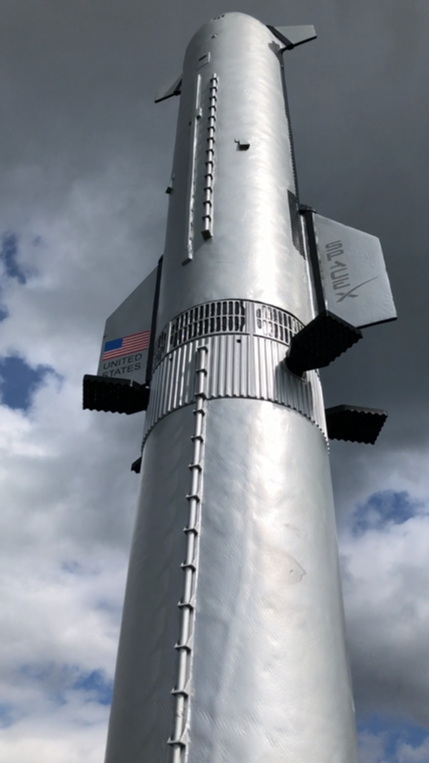

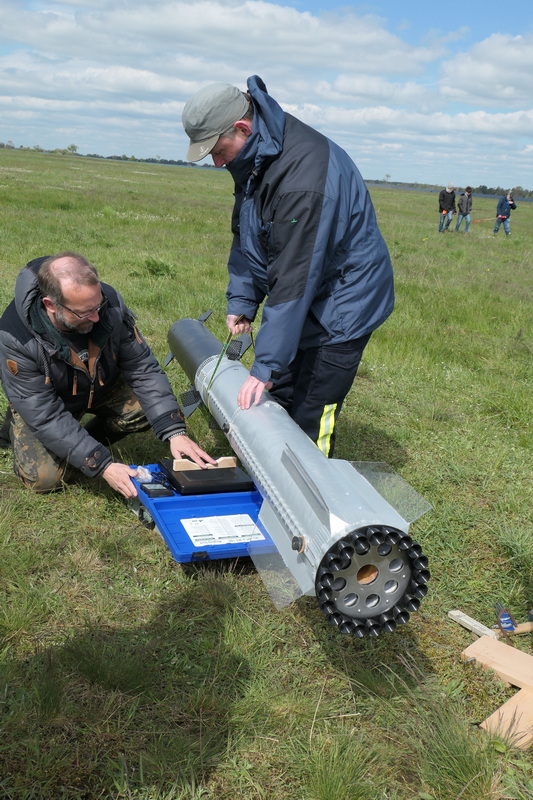

es musste nochmal der Kuppler nachgeschliffen werden...
jetzt passt er aber...

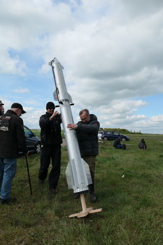

aufrichten zu voller Größe...
sie steht!big grin big grin big grin
Ich meine, können wir so lassen...fg
der Schwerpunkt wird gemessen...
Die Waage sagt 15,4 kg
Ciao, bis zum Start

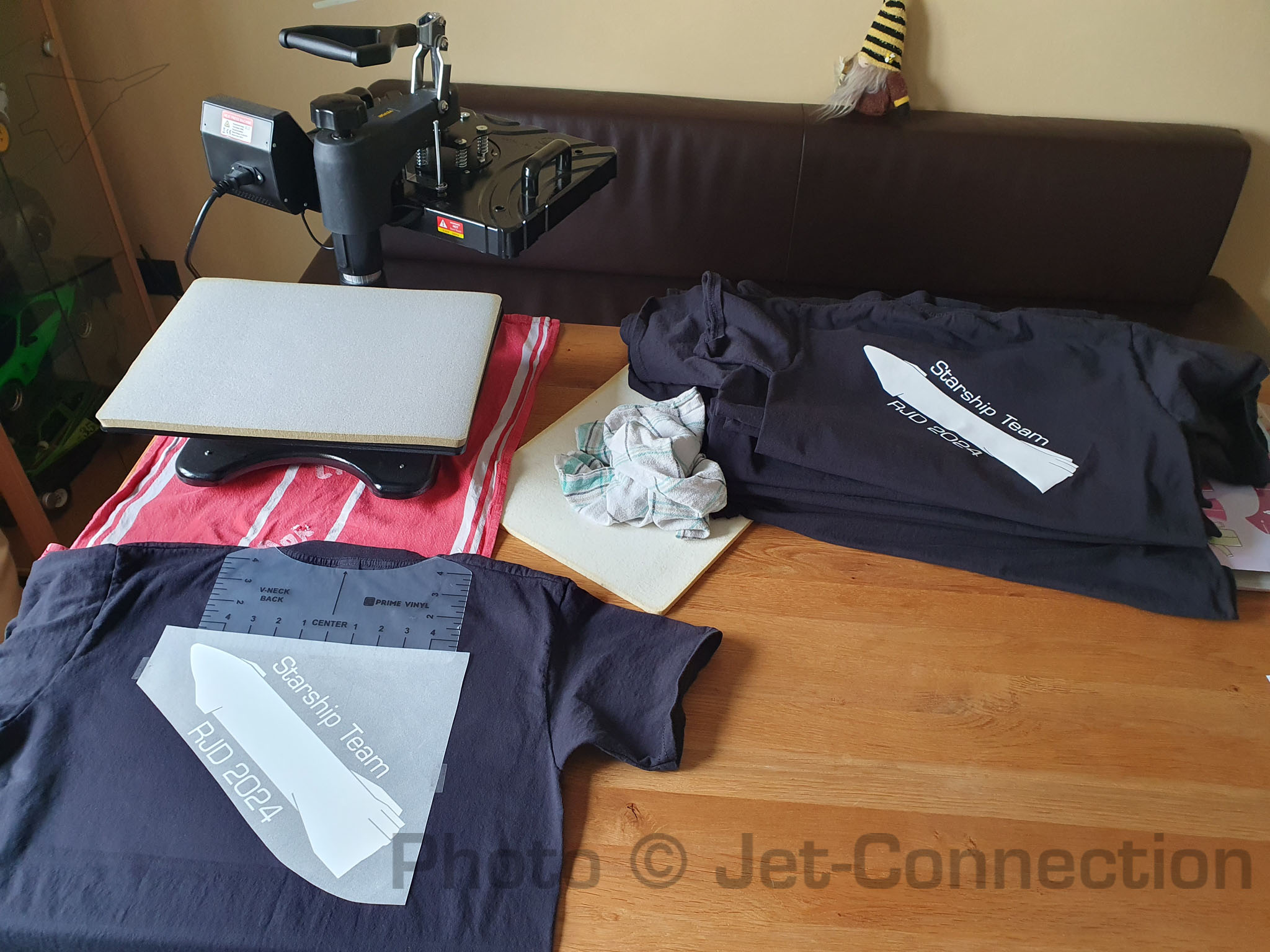

Jut. Da sich niemand beschwert geb ich morgen nachmittag Gas bei den Shirts smile Nicht das ihr sagt ihr hättet von nichts gewusst big grin

So. Ich bitte alle nochmals die Namen zu kontrollieren ob ich die richtig geschrieben habe. Bis zum WE sind Änderungen möglich. Am Sonntag mach ich die Shirts fertig

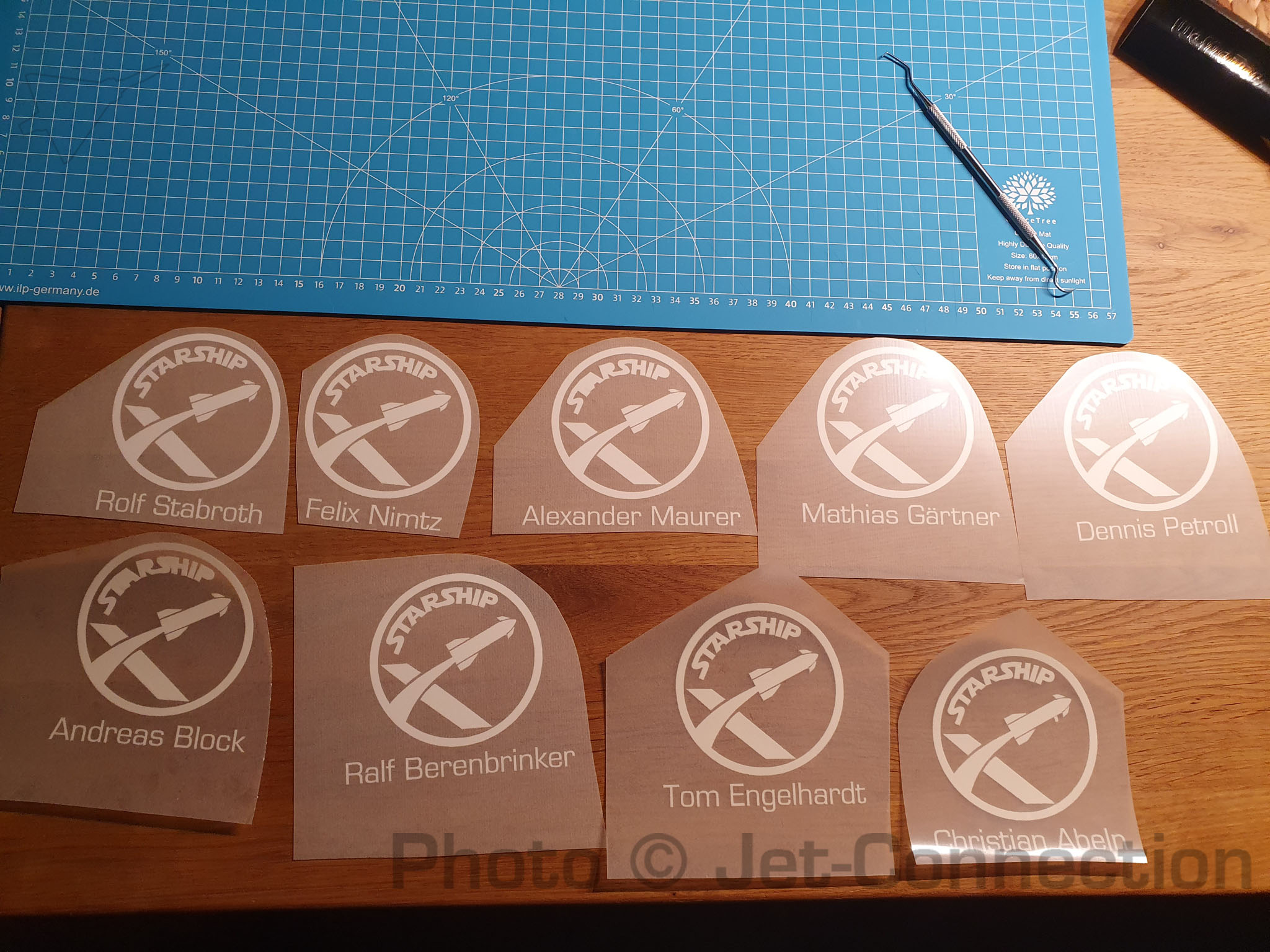

Und da ich mir ja so gern Arbeit mache werd ich den Felix wohl nochmal schneiden smile Am X ist eine kleine Fehlstelle. Das lass ich so nicht smile

Hi Christian,
Name ist richtig geschrieben und die Fehlstelle hätte ich gar nicht gesehen wink
Danke Dir für deinen Einsatz!

Ist ein Beinchen vom X. Das Problem ist das ich nicht weiss ob das das abziehen des Trägers nach dem Aufbringen überlebt. Sollte eigentlich kein Problem sein, wäre aber ärgerlich wenns an sowas scheitert. Und ich tendiere dazu Sachen richtig zu machen wenn ichs schon mache smile Material ist ja noch da. Entgitter ich das halt nochmal smile

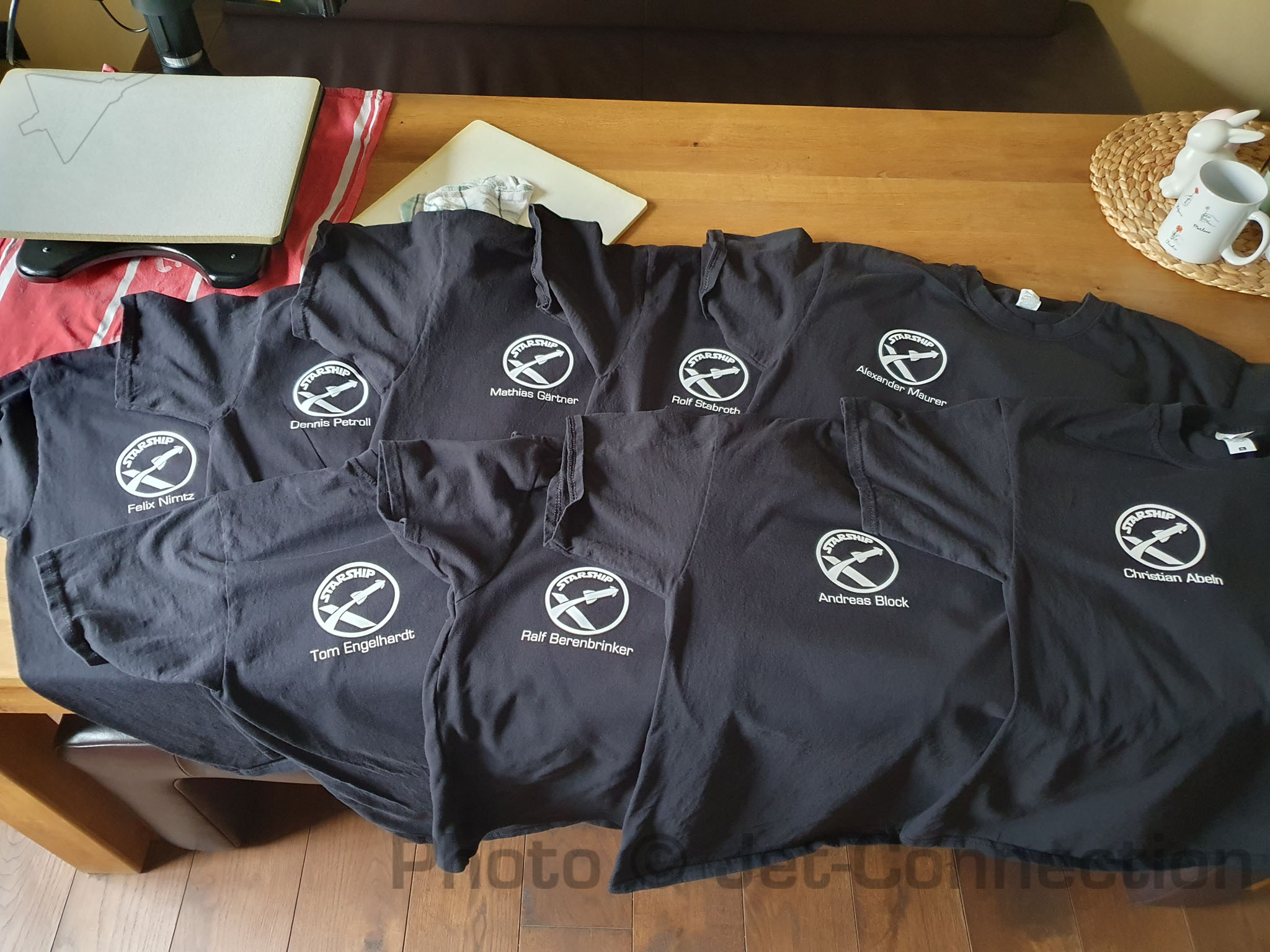

Job done smile
Felix: Ich hab das leicht defekte Flock noch (Das abgetrennte Beinchen). Soll ich Dir das mitbringen? Das kannst mit nem Bügeleisen selbst noch irgendwo draufdrücken wenn Du magst.

Sieht toll aus smile da hast Du Dir ja viel Mühe gegeben.

Beiträge: 479
Beitrag 7658448 [Alter Beitrag29. April 2024 um 08:28]
Danke für die Blumen smile Bügeln dürft ihr die Dinger aber selber big grin

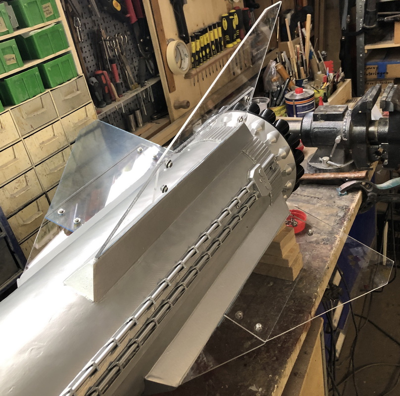

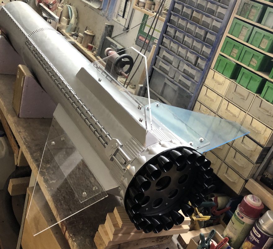

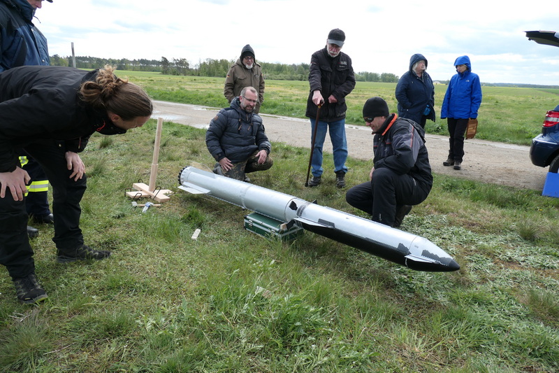

Nachdem wir auf der Roten Jane beim Zusammenbau feststellen mussten, dass der CP und CG nicht im richtigen Verhältnis standen, haben wir beschlossen die durchsichtigen Hilfsflügel zu vergrößern.
Sieht zwar nicht so toll aus, aber was sein muss, muss sein.
Kaliber ist jetzt 1.13
Wie sage ich immer: Am Ende der Berechnung steht das Experiment!
Grüße, Rolli
