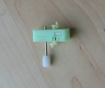

1: Quelle Timer: Galerie Kaufhof, Hersteller LENA-Spielwaren GmbH,Preis 1,99 (ziemlich happig..)
Eigenheiten: Je nach Type ein oder zwei außen mitlaufende Excenter-Scheiben. Die kann man für den Auslösemechanismus OPTIMAL gebrauchen, dazu später mehr.
In das weiße Aufziehrädchen wird vorsichtig ein kleines Loch gebohrt ( 1 bis 1,5mm). Wegen der Achse kann man das Loch nur außermittig setzen. (später Bilder)
Die Excenter-Scheibe auf der Seite zum Aufziehrädchen braucht man nicht, daher wird einfach die Plastik-Achse vorsichtig mit ner Schere/Zange abgeschnitten.

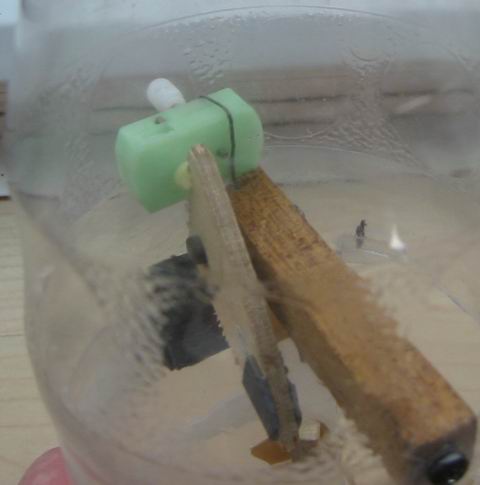

2. Ein Vierkant-Holz quer in der Flasche montiert dient als Träger. Den Timer kann man mit Draht zusätzlich sichern, auf jeden Fall aber gut festkleben (Uhu Endfest o.ä.). Natürlich erst Timer und sonstige Mechanik am Vierkant befesteigen, dann das Ganze in die Flasche schrauben.
Die Auslösung des Timers geschieht wie folgt: Das Excenterrädchen am Timer wird durch ein "Fallbeil" (Holzplättchen) blockiert. Durch den Startimpuls wird das Fallbeil gelöst und der Timer saust los.
Hier mal ein Bild von schräg oben:

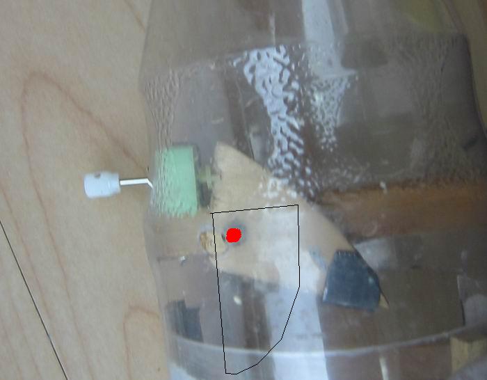

3. Von der Seite sieht man die Form des Fallbeils sehr gut: Ein Viertelkreis, dessen eines Ende sich genau unter den Nippel an der Excenterschraube klemmen läßt.
Das Fallbeil wird mit ner kleinen Schraube (roter Punkt) an dem Vierkant-Holz befestigt, es muß sich natürlich leicht bewegen lassen... sonst klappt es nicht.
Am anderen Ende des Viertelkreises ist etwas Walzblei mit Sek-Kleber befestigt, einfach um die g-Kraft zu erhöhen.. Durch das Blei löst sich das Beil beim Startimpuls IMMER aus. Allerdings nicht zuu viel nehmen, sonst fällt das Beil bei der kleinsten Erschütterung.
Die heruntergeklappte Position ist durch die skizzierte Linie verdeutlicht.
Da wo das Fallbeil an der Flascheninnenseite anschlägt, klebt man etwas Schaumstoff (oder nen Stück Gummi) hin, damit der Schlag etwas gedämpft wird. Um zu verhindern, das sich das Fallbeil durch die neg. Beschleunigung wieder nach oben bewegt, kann man hier auch ein STück doppelseitiges Klebeband anbringen, das reicht aus. (Wobei meiner Meinung durch die Form des Fallbeils bei neg. Beschleunig. keine Aufwärtsbewegung stattfinden kann).

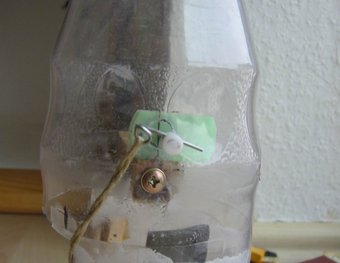

4. Hier sieht man sehr gut, das das Loch durch das Aufziehrädchen außermittig ist.
Ich verwende zur Auslösung einen kleinen Metallstift aus Federstahldraht, den man durch das Loch am Timerrädchen steckt. Der STift wird natürlich sicher an dem Seil befestigt.
Das Seil, welches des Fallschirm-Schacht geschlossen hält, wird mit einem Gummi gespannt. Das Seil muß auf jeden Fall bereits "unter Zug" am Timer-Rädchen eingehängt werden, sonst wir der Stift nicht ausgezogen.
Durch den Stift (als "Uhrzeiger") kann man auch sehr einfach "Uhrzeiten" ablesen und so verschiedene Laufzeiten einstellen.

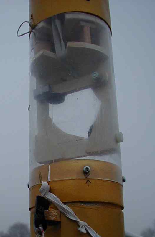

hier mal ein Bild von meiner Spitzentrennung.
Der Timer ist mit dem Aufziehrad und Stift nach unten eingebaut. Die Gummis die von der Spitze kommen sind an der Seite vorbeigeführt und auf den Stift des Timers gewickelt.
Der Holzhebel hält über einen Stift den Timer fest. Wird die Rakete beschleunigt so klapt der Hebel nach unten und der Timer kann frei drehen. An dem Hebel ist ein Magnet befestigt und an der Konstruktion ist eine Unterlegscheibe angeschraubt so das nach dem herunterklappen der Hebel festgehalten wird.
