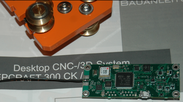

Na wer weiß was das ist?
Und ich meine nicht die z-Achse der Stepcraft im Hintergrund.
Geändert von thomasm am 15. Januar 2014 um 20:00
Beiträge: 2962
Beitrag 7629245 [Alter Beitrag15. Januar 2014 um 20:07]
Altusmetrum?
legranddudu
Registriert seit: Nov 2009
Wohnort: München
Verein: me myself and I
Beiträge: 495
Beitrag 7629247 , yep [Alter Beitrag15. Januar 2014 um 21:29]
(Winston Churchill)
Beiträge: 2962
Beitrag 7629252 [Alter Beitrag15. Januar 2014 um 21:50]
Cool!!
Beitrag 7629264 [Alter Beitrag16. Januar 2014 um 16:25]
Cooles Teil, aber Extremely expensive für meinen Geschmack ;-) 400 $ ist eine Nummer, die ich nicht mehr in eine Rakete stecken würde.
Es sei denn sie verbrennen in 4.2 Sekunden. big grin
