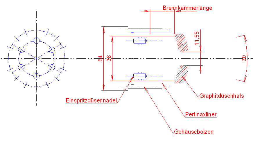

hier mal ein Beispiel wie man sich so ein Motor vorstellen kann.
Die Einspritzung in Richtung Kammermitte habe ich nicht realisiert. Würde etwas schwierig sein für die Fertigung.
In der Mitte kommt keine Einspritzdüse rein, weil da die Zuleitungen vom Tank hin kommen. Tja und wo soll die Zündung hin?
Die Brennkammerlänge ist erstmal nicht fix.

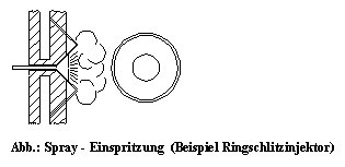

Eine Sprayddüse:

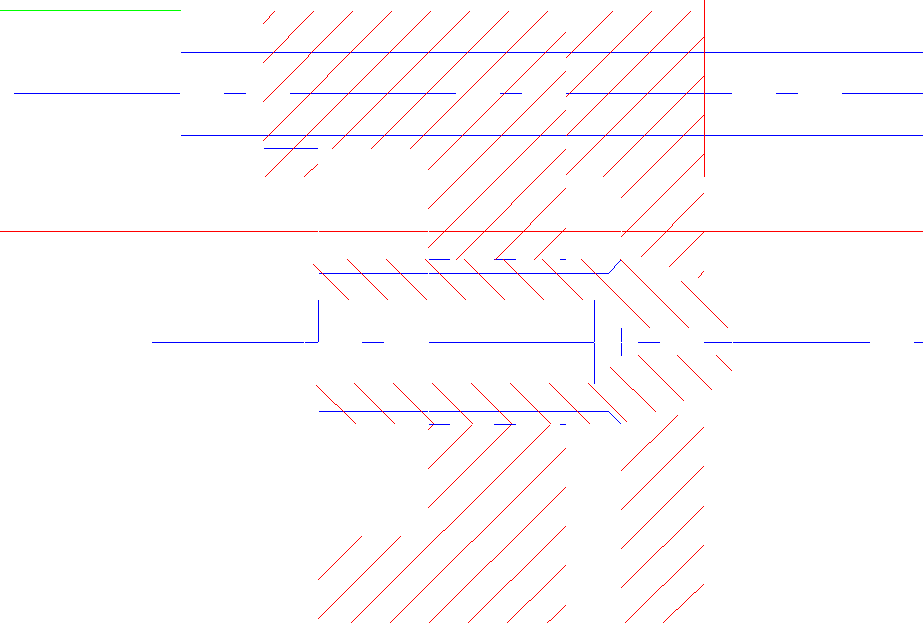

ich habe da einen Kegel in der Düse. Der sorgt dafür, dass das NOx von außen Ringfärmig nach innen gespritzt wird. Dabei trifft es auf sich selber und zerstäubt. In dem Kegel ist eine Bohrung wo der Alkohol raus spritzt.
Der Kegel wird mit einer Schraube realisiert. Durch einstellen der Schraube kann man die Flächenverhältnisse von NOx zu Alkohol Öfnfung variieren.

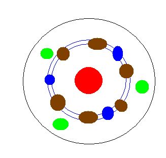

Ich mach mal ne skizze davon (ohne CAD big grin)
Hier ist der Rote teil der "Feste" für die eingeschraubte Glühkerze (1 sollte reichen)
Die Blauen Punkte sind die NOX zuleitungen, die sich über den Blauen ringkanal verteilen.
Grün sind die Alkzuleitungen und Braun die Süsen (6 stück)
Ist alles ein wenig krumm und schief, ist ja auch nur ne schnelle Skizze big grin
