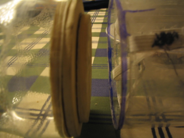

Hallo
wollte mein system auch ma hier rein stellen:
MFG
FatCat

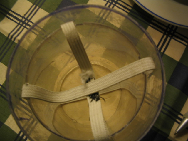

und
MFG
FatCat

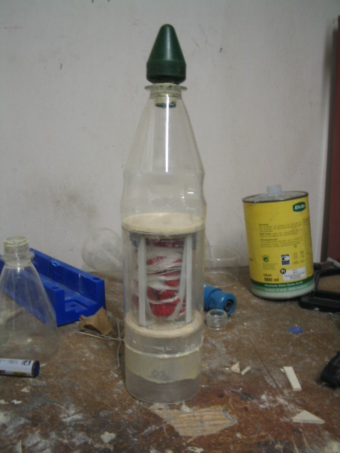

und der Fallschirm
MFG
FatCat
FatCat
Registriert seit: Okt 2004
Wohnort: Euskirchen heißt das etwas größere
Verein: Macht auch allein Spaß
Beiträge: 146
Beitrag 60424 [Alter Beitrag07. November 2004 um 17:53]
[Melden] Profil von FatCat anzeigen    FatCat eine private Nachricht schicken   Besuche FatCat's Homepage    Mehr Beiträge von FatCat finden
und hier das ganze mit der schon angeklabten schnellwechselvorrichtung auf die das Modul gesteckt wird und Fallschirm
MFG
