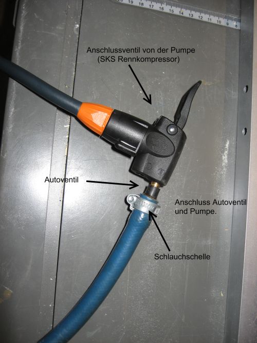

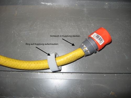

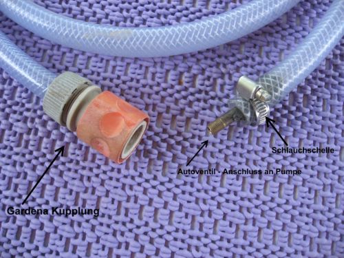

Beitrag 134028 [Alter Beitrag21. Dezember 2007 um 20:08]
[Melden] Profil von Poohvogel anzeigen    Poohvogel eine private Nachricht schicken   Poohvogel besitzt keine Homepage    Mehr Beiträge von Poohvogel finden
Hi Parachute
Hier ein paar Bilder.
Damit sollte es möglich sein,sich den Rest selbst zu erarbeiten.
Gruß Uwe

vielen dank jetzt begreif ich das!
schlauchschellen gibt es wohl in jedem grösseren einkaufzentrum.

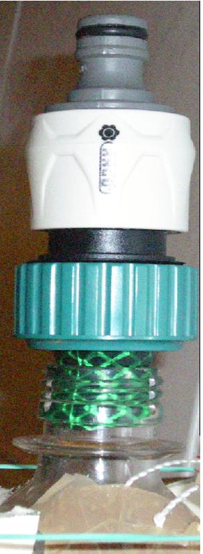

Meine Düse:

Hat jemand vieleicht noch eine Idee wie man den Schlauch im Flaschenhals noch besser befestigen kann?confused confused confused confused confused confused confused confused
PS: Er haltet übrigens sehr viel aus!!! ich kann dran ziehen und er bewegt sich nicht!

Beitrag 6701954 [Alter Beitrag22. Dezember 2007 um 22:38]
[Melden] Profil von semmelmichi anzeigen    semmelmichi eine private Nachricht schicken   semmelmichi besitzt keine Homepage    Mehr Beiträge von semmelmichi finden
Das wird sop nicht funktionieren. Die Kraft die du durch ziehen ausübst ist nichts gegen die Energie die am Ende in der Rakete sein wird.
Du nimmst ein Hahnstück und klebst einen Deckel rein. Warum kompliziert wenns auch einfach geht?
Was mir grad noch eingefallen ist: Du musst das Ding ja auch abnehmen können zum betanken... Es sei denn du hast sowas geniales wie Claus zum betanken^^
