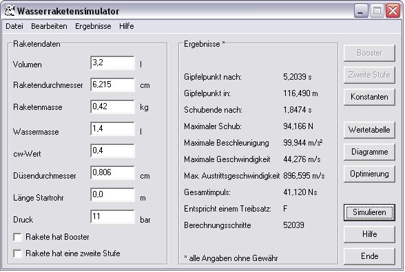

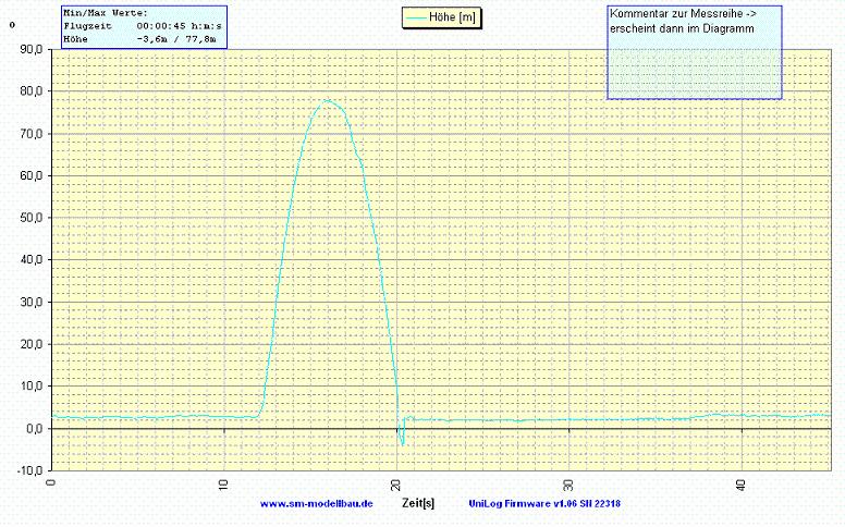

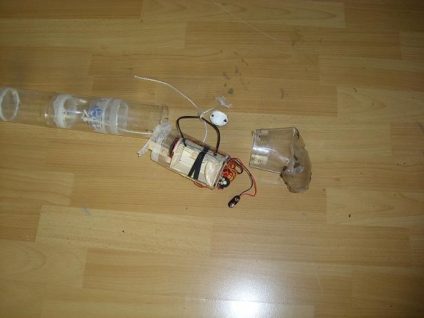

So heute wars erst Flug erst mal ohne Unilog alles super. Nächter flug mit Unilog... seht selbst :
Daten: Simulator
Daten Unilog

Hattest wohl Fallschirmprobleme. Hast du den Tank getestet ob er nochma benutzbar ist?
Welchem Ergebnis schenkst du mehr glauben? Dem Unilog oder der Simulation?

deine Rak schaute gut aus. Naja ich glaube du bekommst das mit der Spitze wieder hin.
Aber sag mal: Hattest du eine Schaufel oder gar einen Bagger da? -3,6m tiefster Punkt da muss man schon tief graben. fg fg

Oder eine sehr hohe Startrampen.
Aber trotz des Absturtzes Daten zu gewinnnen ist doch ein kleiner Trost.
Das mit dem Fallschirm bekommst schon noch hin, sowas passiert mir auch.

Ne sonst würde die Messung ja nicht wieder hoch gehen und dort ein paar Sec bis Ende beleiben.

Nee 3Meter war die Rakete nicht tief ich schätze das durch den Aufprall er fehl gemessen hat. Ich schenke den unilog mehr glauben.
Der Simulator ist geh ich mal von aus sehr genau und ich glaube nicht das ich in der Rakete die passende Wassermenge hatte was man auch noch sagen muss ist das die Rakete auf der Rampe langsam Luft verlornen hatte ich aber einen knapp 10bar Rakete nimmer Stoppen wollte und sie in die Luft geschossen habe. Wieso der Fallschirm nicht heraus kam kann man nicht mehr sagen die Fahlschirmkamme samt Timer wurde beim Absturz zerstört. Werde in den nächsten Tagen die Rakete wieder aufbauen ich hoffe der Druck Tank ist noch zu gebrauchen. Wenn nicht habe ich ein großes Problem muss Daten für meine Facharbeit sammeln. Und 80 Meter das schon schwach...

bau dir doch gleich eine doppelte Fallschirmkammer dann hast du immer bei einem Ausfall ja immer noch die andere.
Da ja nicht so große Fallschirme in die Kammer hineinpassen wäre aber auch bei Totalausfall eines Systems deine Elektronik nicht so gefährdet wie bei einem Fallschirmsystem.

Hey bin sogar fast am überlegen wieder auf Mechanischentimer umzusteiger.
1.Ist auch nicht unsicherer also Elektronisch
2.deutlich leichter
