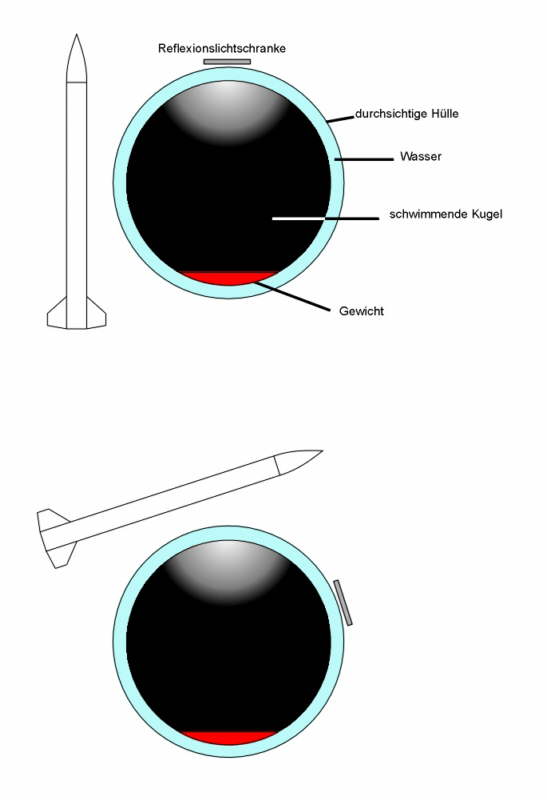

Ich habe noch keinen Servo, aber ich suche mal einen Motor mit dem es auchgehen würde. Viele Grüße Henning |

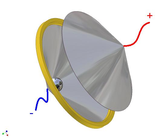

vor paar Jahren lief schon ähnliche Diskussion Vielleicht wäre das was für dich http://www.raketenmodellbau.org/forum?action=viewthread&page=1&threadid=3142 Die Methode mit den zwei Metallhalbschalen hatte ich schon auch im Visier, aber dann kam der Denta-Mag und jetzt liegt das in der Schublade. Und so stelle ich mir das vor: Geändert von Paul am 02. September 2007 um 15:27 |

Ja, ja, die Idee ist halt bestechend weil so furchtbar schön einfach. Nur leider funktioniert es so nicht.

Ich werde das auch nie in eine grössere Rakete einbauen!!! Für "DAS" System habe ich schon eine "kleine" und wenn ich nur die Zeit dazu finde werde ich das auch testen
Wie war denn deine "IDEE" mit den zwei Metallhalbschalen was du angesprochen hast? Ich dachte ähnlich wie meine Paul |

mein Beitrag bezog sich eigentlich mehr auf Hennings Ausführungen. Wir haben das doch schon durch Meine Idde damals entspricht doch ziemlich genau deinen Überlegungen. 2 Halbschalen aus Metall in geringem Abstand übereinander angeordnet die im Sinne eines Schalters mit dem Zündkreis verbunden sind. Eine Metallkugel sitzt in der unteren Halbschale. Beim Start wird die Kugel in die untere Schale gedrückt. Bei Brennschluss knallt sie nach oben in die obere Schale. Wenn die Rakete den Gipfelpunkt erreicht hat und sich dreht, dann rollt die Kugel von der oberen Schale in die untere und überbrückt für einen Moment den Spalt zwischen den beiden Schalen. Der Zündkreis ist nun geschlossen, der Schirm wird ausgeworfen. Ach, es könnte so schön einfach sein wenn diese verdammten physikalischen Gesetze nicht wären. Oder so: Ich hatte mal einen Schlüsselanhänger, da schwamm in einer durchsichtigen Plastikkugel eine weitere Kugel mit einem Gesicht drauf. Die Kugel mit dem Gesicht war auf der Unterseite beschwert. Egal wie man nun die äussere Kugel dreht, das Gesicht schaut einen immer an. Wenn man die innere Kugel nun schwarz macht mit einem weissen Fleck auf der "leichten" Seite und auf die äussere Kugel eine kleine Reflexionslichtschranke montiert, dann wird der Zündkreis so lange nicht geschlossen bis der weisse Fleck beim Drehen der Rakete aus dem Erfassungsbereich des LDR herauswandert. Der größte Feind des Erfolges ist die Perfektion |

die Kugel Idee von Achim hatte ich auch mal als ich ein Kugelkompass gesehen habe. Das könnte sogar klappen, da die Reibung sehr klein ist und die Kugel vom Prinzip her durch ihre Trägheit im Raum stabil ist. Ich würde aber kein Gewicht zum ausrichten vor dem Start nehmen sondern ein Magnet und eine Spule. DIese wird kurz vor dem Start ausgeschaltet. Der Schwerpunkt der Kugel sollte exakt in der Mitte liegen. Sonst wird die Kugel durch die Startbeschleunigung gerade gezogen. Gruß Neil Die Erde ist eine Scheibe. Egal in welche Richtung sich die Menschheit bewegt, sie geht immer auf einen Abgrund zu. |
