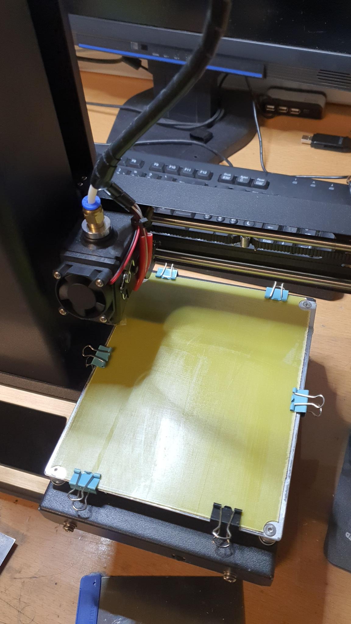

So, das war es jetzt mit dem dem BuildTak. Das Druckteil hatte bis zu Letzt beste Haftung auf dem Druckbett. Der Druck hat aber die Folie vom Heizbett gezogen.
Ich hatte noch nie so schön gleichmäßiges Warping big grin
Geändert von RalfB am 13. Januar 2023 um 08:50
Beiträge: 3008
Beitrag 7655063 [Alter Beitrag25. Januar 2023 um 21:19]
Nach einigen Drucken hat sich raus gestellt, dass die Haftung zwischen Druckfolie und Druck perfekt war, nur leider nicht der Kleber unter der Auflage. Das Werkstück hat die ganze Folie vom Heizbett gelöst.
Nach entfernen des Klebers habe ich ein stück Glasfaserplatte als neues Druckbett zurecht geschnitten.
Das funktioniert zur Zeit richtig gut.

Beitrag 7655067 [Alter Beitrag26. Januar 2023 um 00:05]
Hallo Ralf,
Schilder dein Problem mit dem druckbett doch mal dem Support von Monoprice. Bei anycubic sind die extrem kulant und verschicken auch mal neue druckbette. Das sollte ja so definitiv nicht sein und es scheint ja auch kein Anwenderfehler gewesen zu sein.
Ich denk ein Versuch wäre es auf jeden Fall wert.
